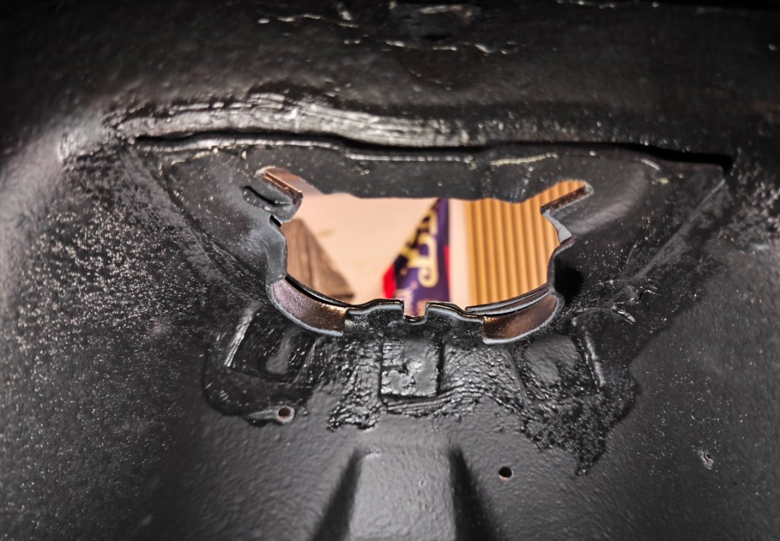

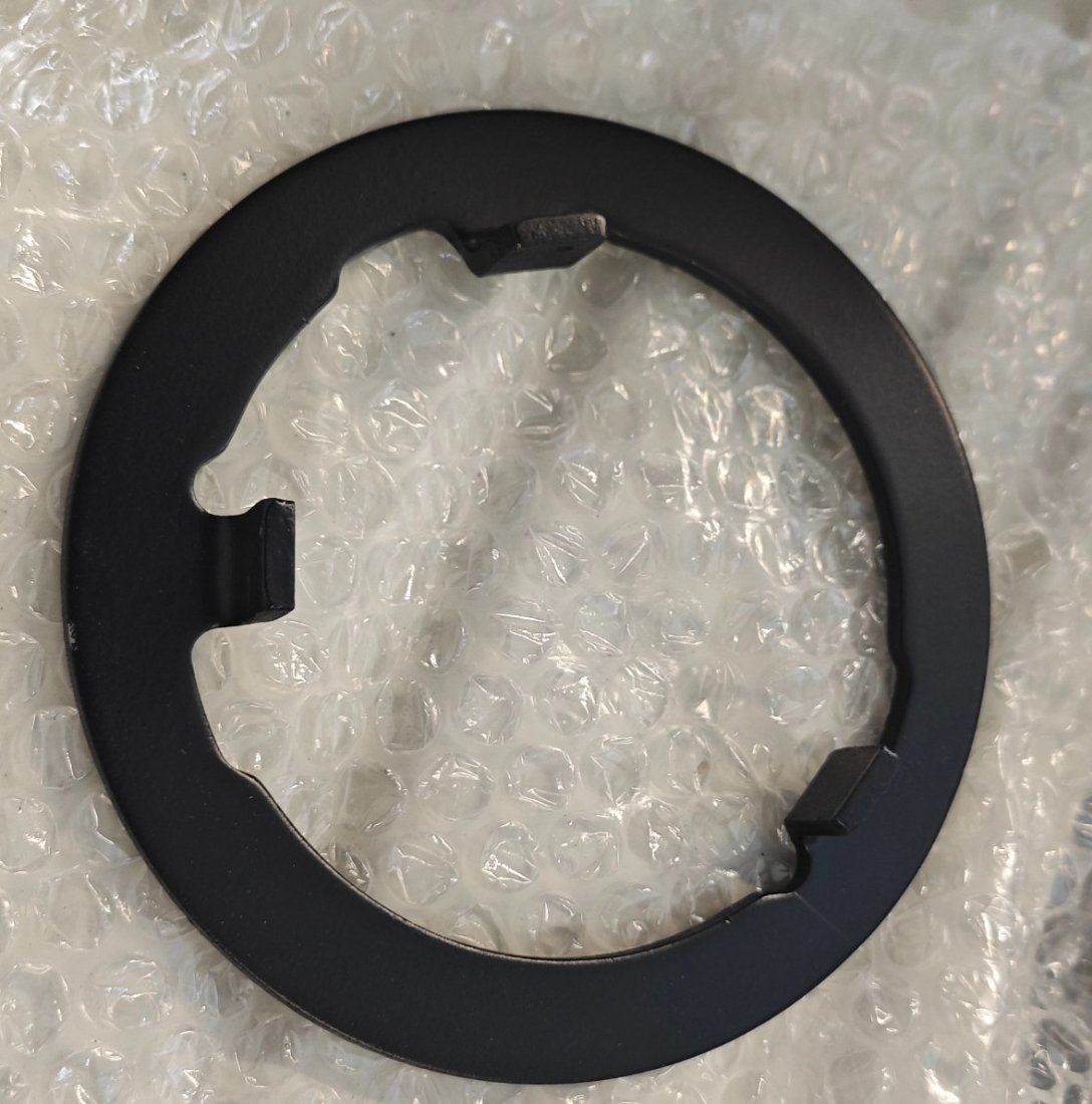

Hallöchen,
bin dabei das Fahrwerk in ein 64er Coupé einzubauen. Beim zurecht legen der Teile sind mir zwei Metallringe in die Hände gefallen, die ich völlig vergessen hatte. Beim Ausbau sind die mir beim Herausnehmen der Federn entgegen gefallen. Die lagen / klemmten oben zwischen Federn und Karosserie. Zusätzlich waren auch noch die Kunststoff-"insulators" drin. Im Shop Manual finde ich die nicht und auch online habe ich bei how-to Videos die Ringe bisher nicht gesehen.
Der shocktower ist von innen oben ganz normal.
Jemand ne Idee, wie was wo und überhaupt?
Viele Grüße und vielen Dank vorab!

Re: Metallring oben auf Feder
das sind Spacer die genutzt werden um kleine Höhenunterschiede zw. links & rechts auszugleichen.
Ob die bereits ab Werk montiert waren, kann ich nicht mit Gewissheit sagen, ich habe diese Dinger aber schon in originalen Autos gefunden - ja ganz genau die gleiche Form wie von Dir im Bild. Manche Autos sogar mit mehr als einem Spacer übereinander.
Die hab ich in USA auf den Schrottplätzen auch gesehen. Wenn du dein Auto "ausrichtest", soll es um perfekt zu sein leer links etwas höher stehen, wenn du meistens alleine unterwegs bist. Eher beim weichen Fahrwerk gedacht.
Bei meinem 65er Coupe sind die "Ringe" auf beiden Seiten auch drin.
Diese sind meines Erachtens original ab Werk.

- T5owner
- Beiträge: 3535
- Fuhrpark: 1968 T-5 FB
Die stehen im Master Parts Catalogue als C4DZ-5355-A, wurden je nach Ausstattung (Mehrgewicht) bis 1966 verbaut, z.B. HD shocks, Motor/Klima/Zusatzaggregate usw.
Die frühen oberen Dom-Partien galten als "weich", wo bei harter Gangart auch mal die Stoßdämpfermontagepunkte ausrissen. Sicher haben das auch Händler nachgerüstet, wenn sich Schwachstellen zeigten.
