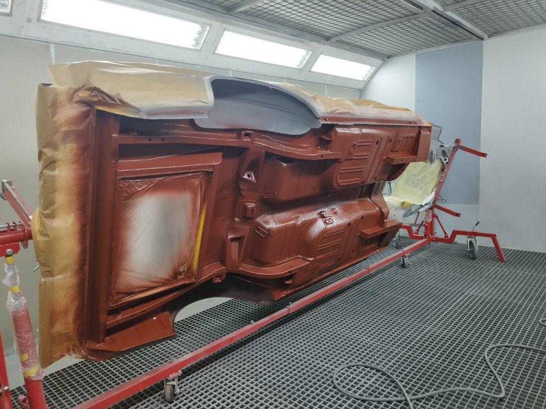

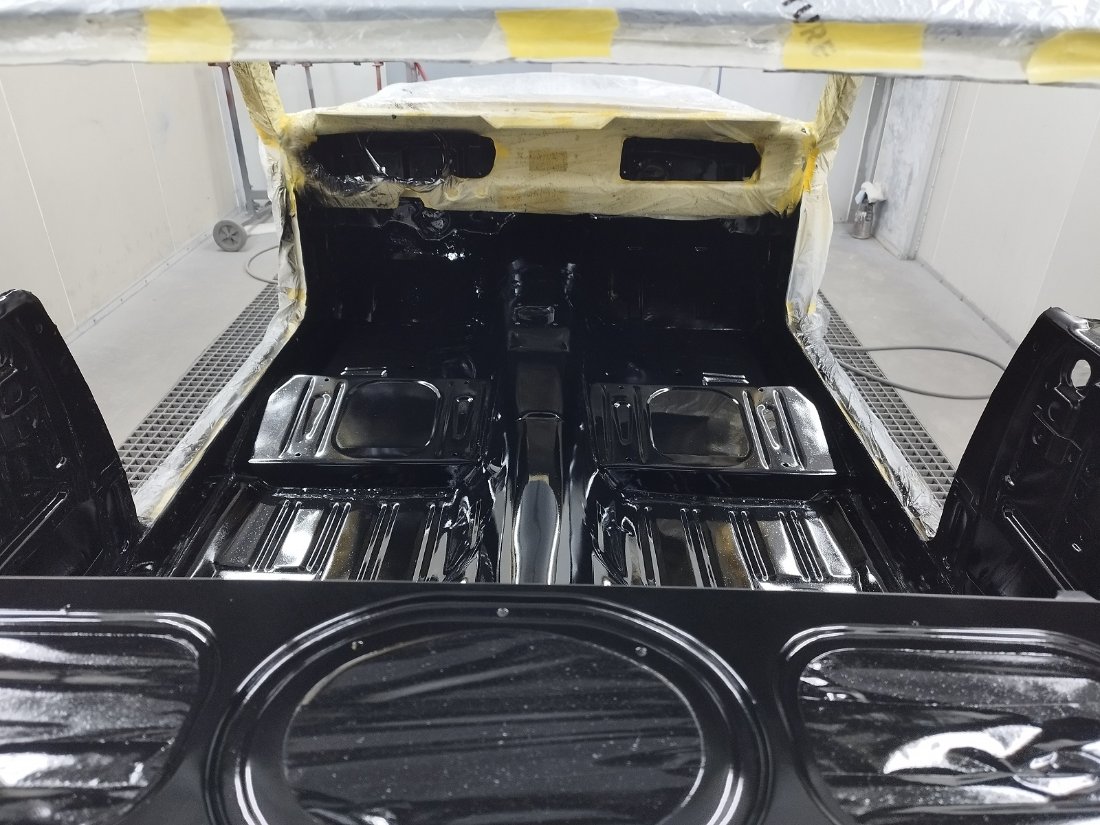

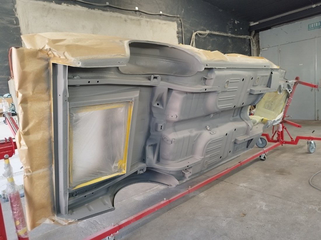

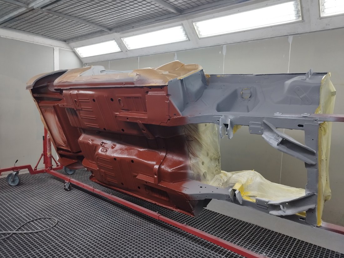

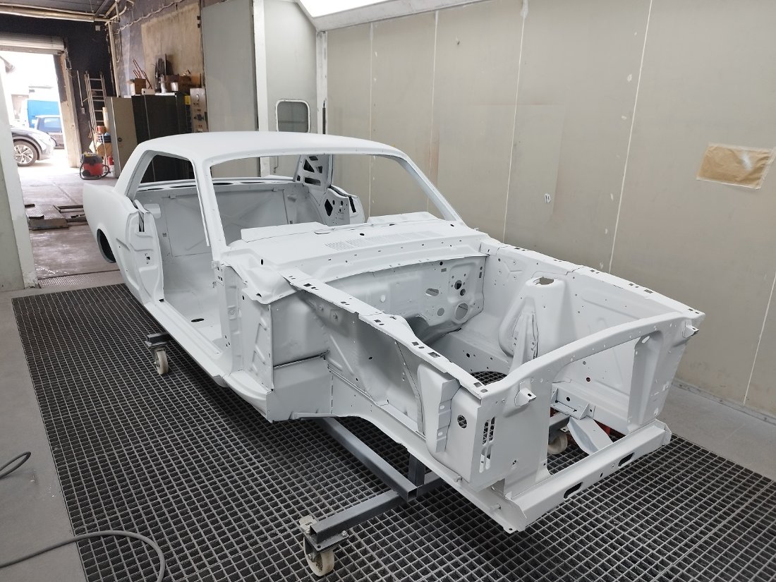

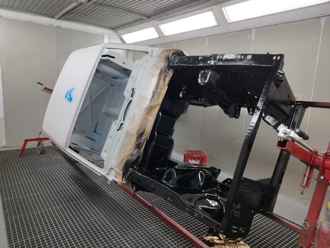

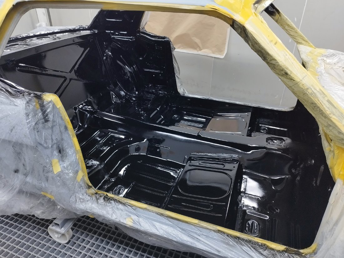

Ich wollte auch mal wieder was von mir hören bzw. sehen lassen. Teile technisch sollte eigentlich soweit alles vorbereitet sein für den Einbau, es liegt oder besser gesagt hängt am Lackierer. Da gehts so im 1. Gang vorwärts, und gefühlt manchmal auch im Rückwärtsgang
Aber ein bissl gibt es schon zu sehen...
Nach den Spachtelarbeiten wurde das komplette Auto nochmal mit Epoxy grundiert, den Unterboden und die Radkästen haben wir mit Steinschlagschutz beschichtet. Der Unterboden bekam dann sein Farbkleid in 8012. Motorraum und Innenraum ist schwarz geworden

Moin René, wenn du es Steinschlagmäßig perfekt machen möchtest, kannst du über den 8012 Lack noch den K9110 von Standox lackieren, der schützt dann nochmal zusätzlich.
