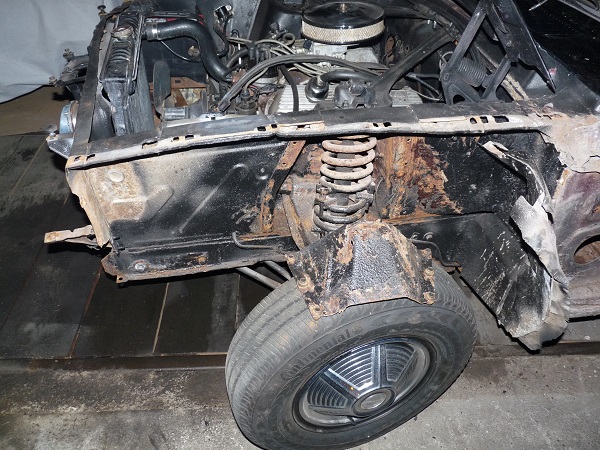

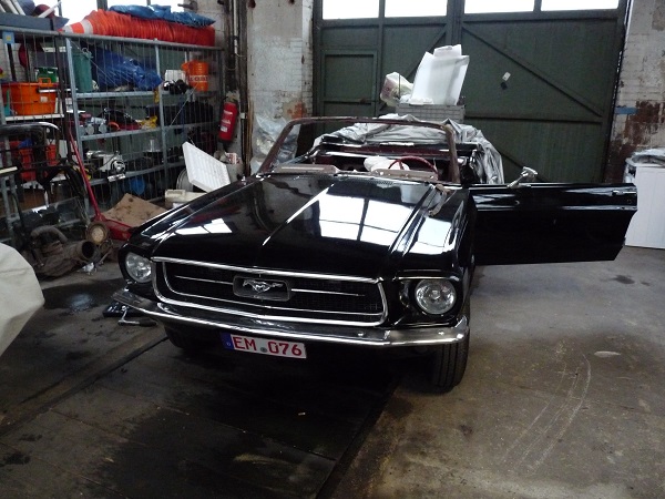

1 Jahr lang so zu fahren ist nicht nur wunderlich sondern war auch nicht mehr vertretbar eigene und deren anderer Sicherheit war Absolut nicht mehr gewährleistet :geek: .
Ach so das ist Übrigens schon knapp über 3Jahre her, und es hat sich wirklich einiges getan. 8-)
Wie gesagt ich beschloss mich es anzugehen. Zerlegen war angesagt oh Kraus :shock:

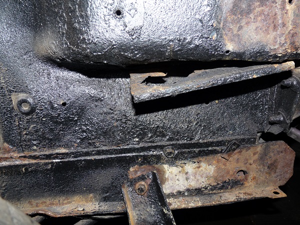

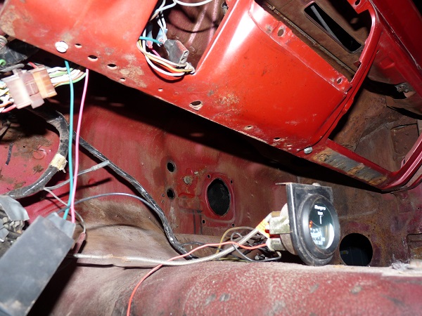

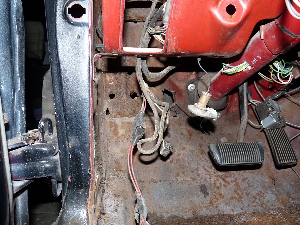

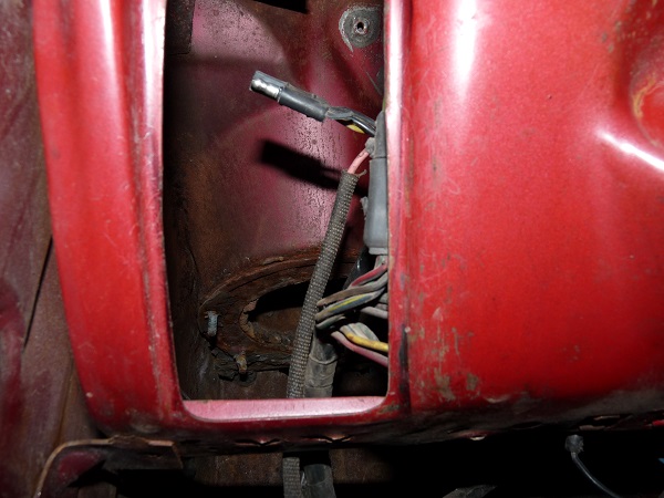

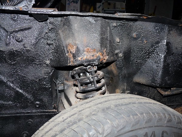

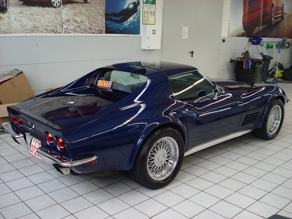

Den Wagen habe ich direkt von drüben geholt und nur auf Bilder gesehen war halt der volle Blender :? :?
Ein Kollege und ich holten schon zig Corvette, Camaro´s usw. für unsere Kumpels rüber hatten da einen echt gute Kontaktmann in den USA bis der Mustang eintraf, ausgerechnet meiner. Der Kontakt ist seither auch nicht mehr so eng :oops: .
Nur mal so ein Beispiel 71 BB Corvette nach der Resto. Arbeitzzeit ca 400Std

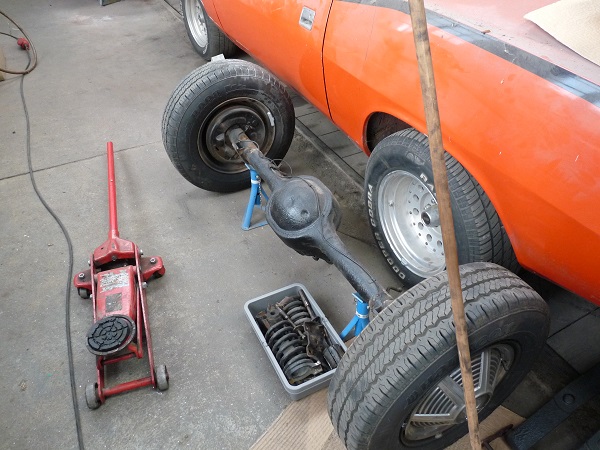

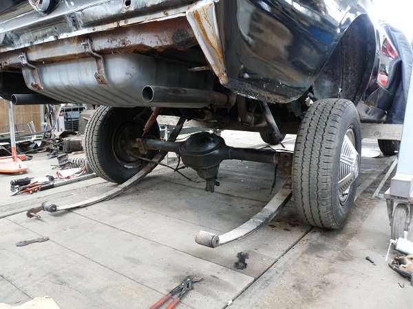

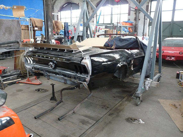

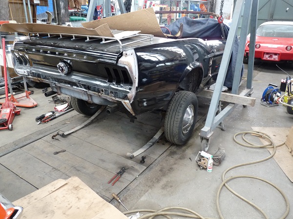

Ok Hinterachse raus

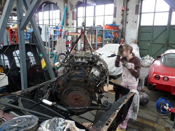

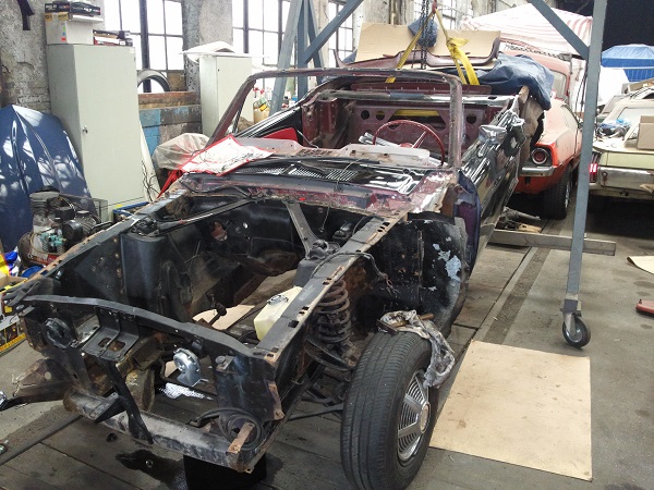

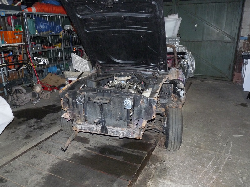

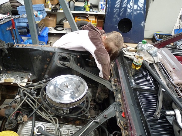

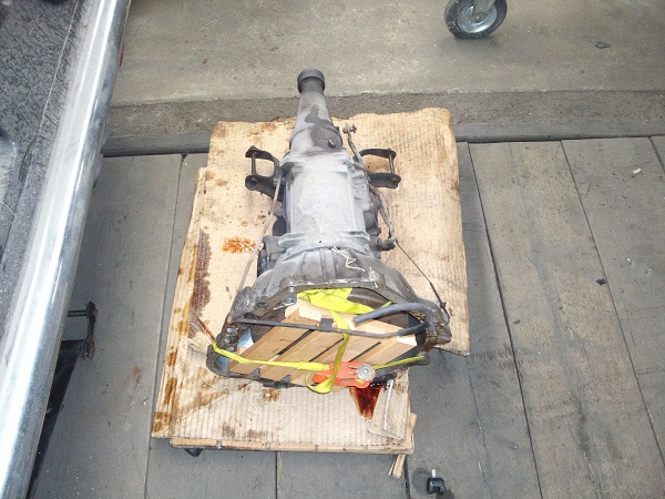

Motor und Getriebe
beim Motorausbau hatte ich die Hilfe meiner Tochter (der Traum eines jeden Vaters) leider blieb es nur bei diesem einem mal :cry:

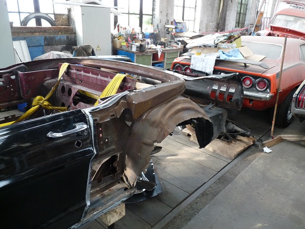

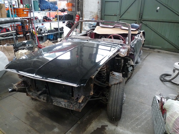

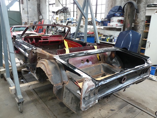

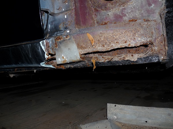

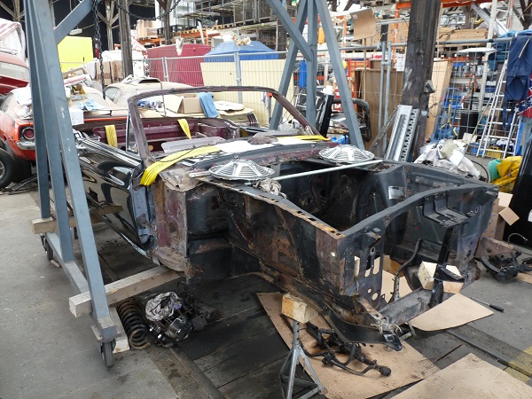

Dann ging es ans eingemachte Seitenwände raus

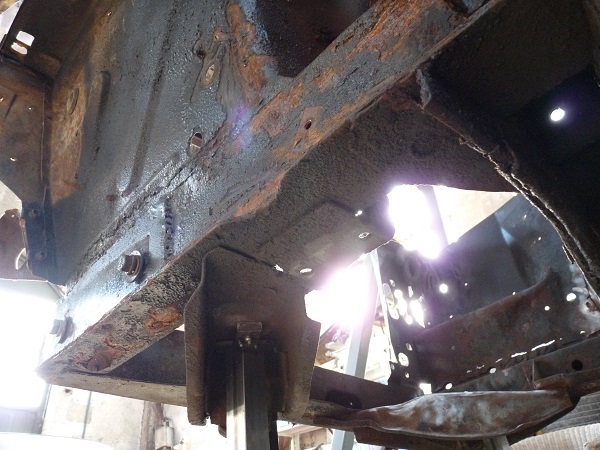

Oh Mann,
nach dem Anschauen der ersten Bilder hätte ich auch zu der Werf-ihn-weg-Fraktion gehört. Das sind doch alles keine versteckten Mängel. Dass der Wagen untenrum durch ist, hätte man doch beim ersten Drunterschauen gesehen. Hat das Dein Kontakt nicht gemerkt? :roll:
Wie hat das Ding dann eigentlich hier TÜV bekommen? Oder bist Du nur mit roten Nummern rumgefahren?
Wie auch immer. ich wünsch dir viel Erfolg beim Zerlegen und Restaurieren.

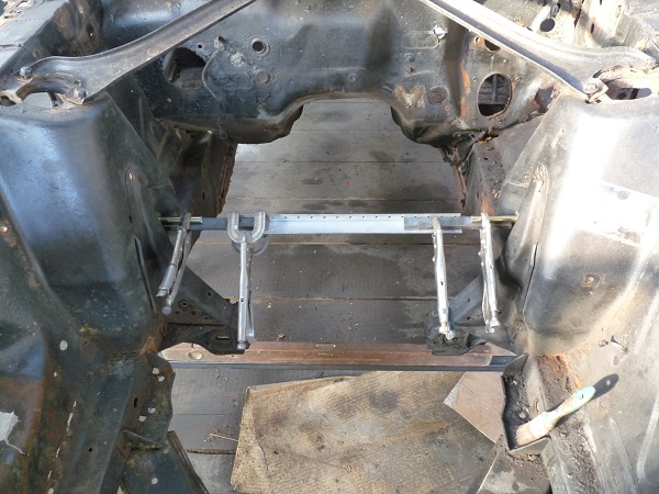

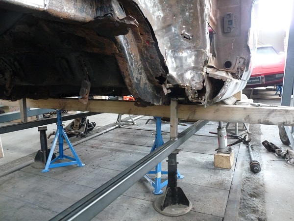

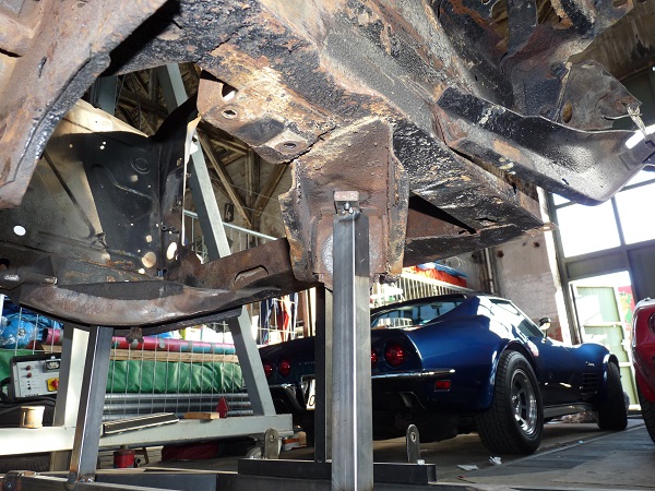

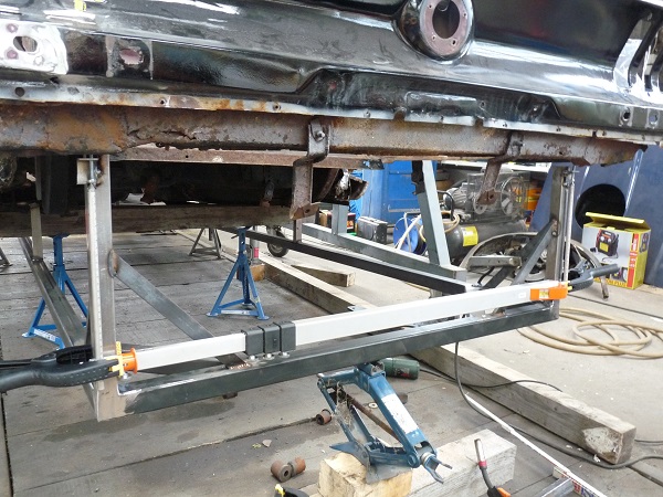

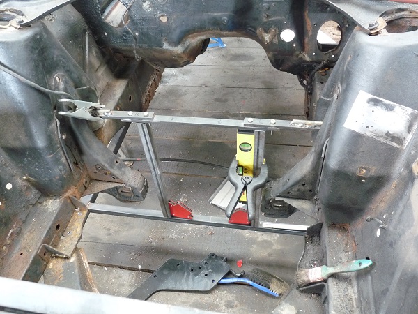

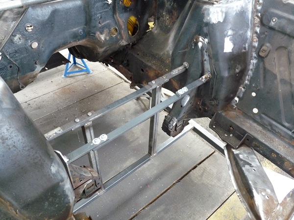

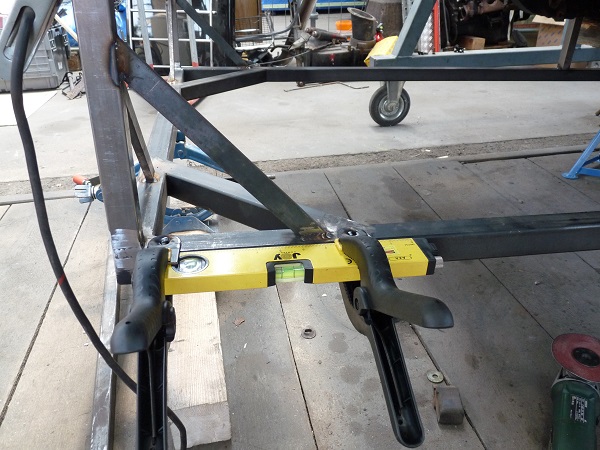

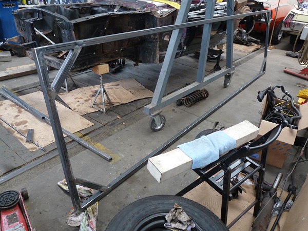

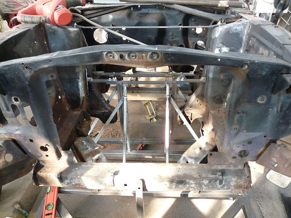

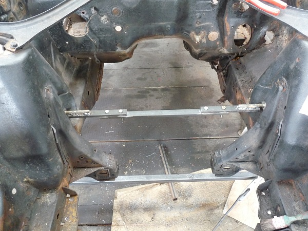

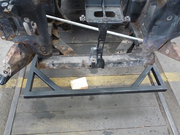

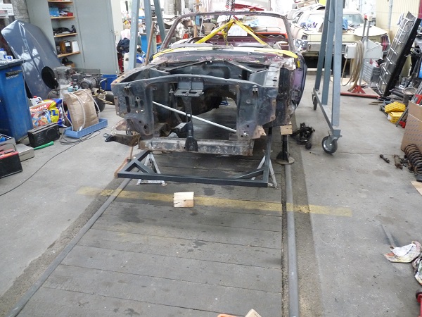

Irgendwie wurde alles ein bisschen heftig also entschloss ich mich einen Messrahmen anzubringen und an den vorgesehenen Punkten zu fixieren
Ach, die paar Schritte kann ich auch Fahren
Tc28l
Beiträge: 39
Registriert: Di 9. Jul 2013, 22:15
Fuhrpark: 58 F 100,81 Golf 1 Cabrio Riegerumbau, 82 Taunus V6, 83 Econoline, 2013 Kuga Titanium, Mustang 67 Cabrio, Fahrrad

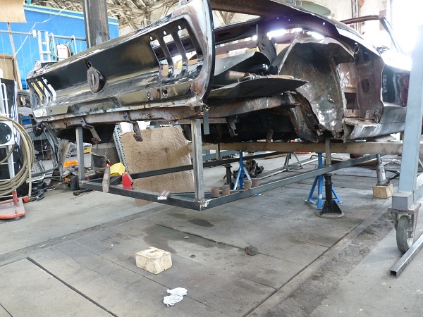

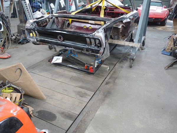

Re: Resto 67 Cabrio
Beitrag von Tc28l »

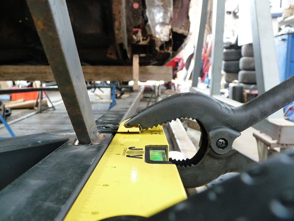

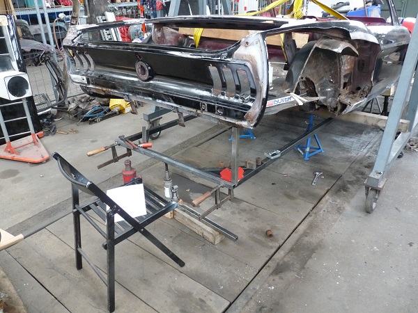

Mit Laser ausgerichtet da der rahmen in sich zu schwer war 8-)
