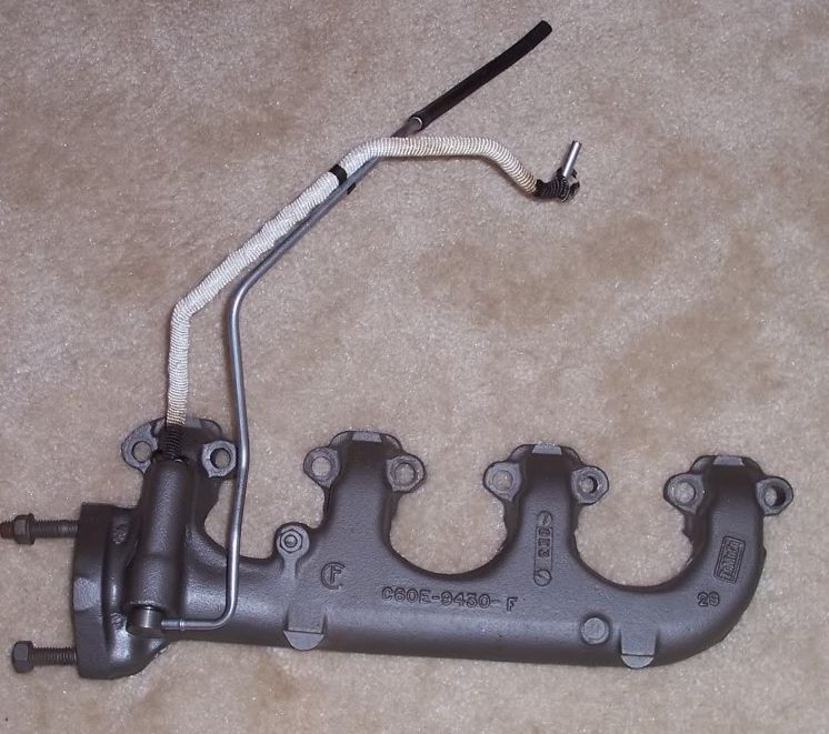

habe mich mit dem Thema auch ausf. beschäftigt - im Anhang siehst du ein Bild aus meinem Thread zum Thema.
Die blanke Leitung zieht saubere Luft aus dem Luftfilter und die Ummantelte transportiert die (vom Krümmer) erwärmte Luft zum
Thermo-Choke.
Das Ganze funktioniert aber nur wenn Du auch einen originalen Gusskrümmer hast.
Falls Du einen Fächerkrümmer hast oder der Durchgangsschacht im Krümmer verstopft o.Ä. ist, dann kannst Du auch eine andere Lösung verwenden.
Einfach ein Aluminiumröhrchen oder noch besser eine Bremsleitung um den Krümmer wickeln und dann an den hot air intake am choke anschließen!
Grüße David
Ansonsten siehe mein Thread
http://www.mustang-inside.de/viewtopic. ... 5&start=10
Thermo-Choke.
Grüße David
- krümmer.jpg (89.02 KiB) 3091 mal betrachtet

Super Tipp, danke David! Werde gleich mal nachschauen wie mein Krümmer ausschaut, dann sehe ich weiter
