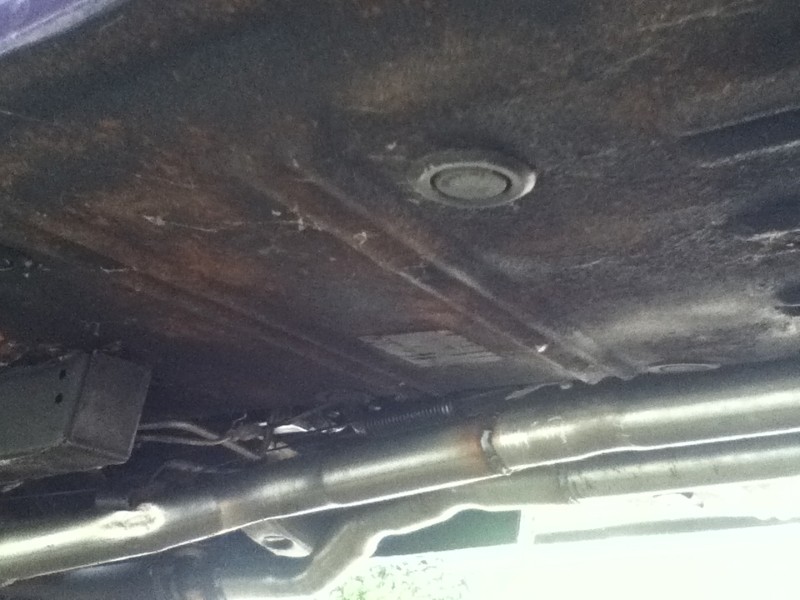

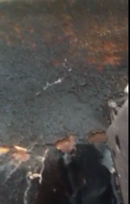

von aussen macht der Wagen einen besseren Eindruck als ursprünglich erwartet.
Anbauteile wurden vor der Lackierung abgebaut und nicht mitgelackt.., aaaaber
- beim Dom sieht man das mit schwarzer Farbe der Dreck überlackiert wurde, damit es schöner aussieht.
Das dritte Video lässt Rost beim Rahmen entdecken (sieht für mich zumindestens so aus)
Bildschirmfoto 2013-08-28 um 11.37.19.png (359.31 KiB) 772 mal betrachtet
Auch der ganze Unterboden wurde einfach schwarz mit der Dose übergelackt, über den "Dreck".
Für den Preis wäre mir die ganze Sache zu heiss, man weiß immer noch nicht die ganzen Vorarbeiten
beim Lacken, wieviel Spachtel ist benutzt worden etc.

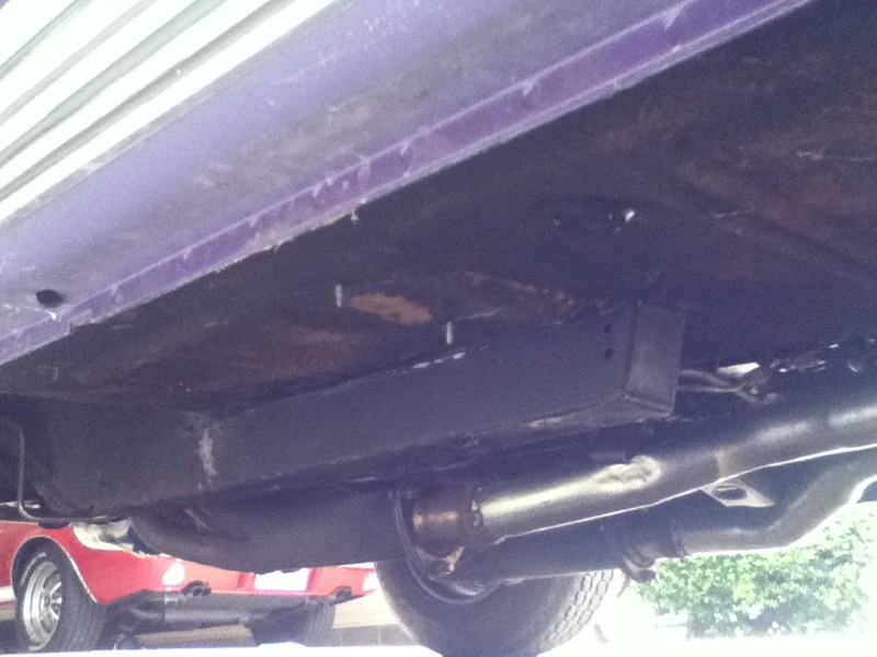

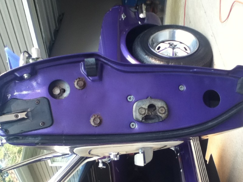

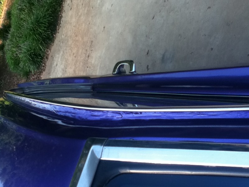

photo 3.JPG (99.42 KiB) 753 mal betrachtet
photo 2.JPG (100.69 KiB) 753 mal betrachtet
photo 1.JPG (77.59 KiB) 753 mal betrachtet

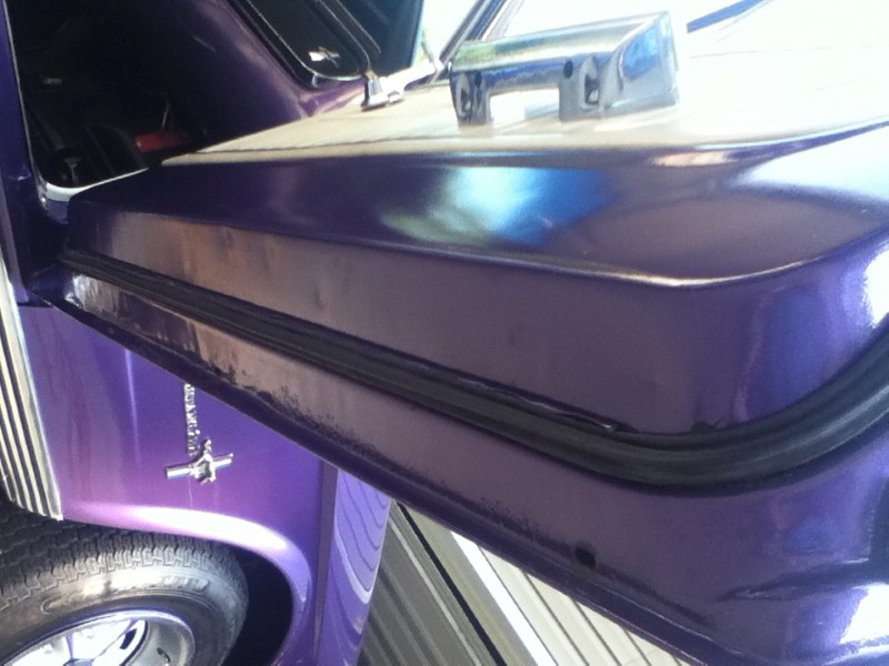

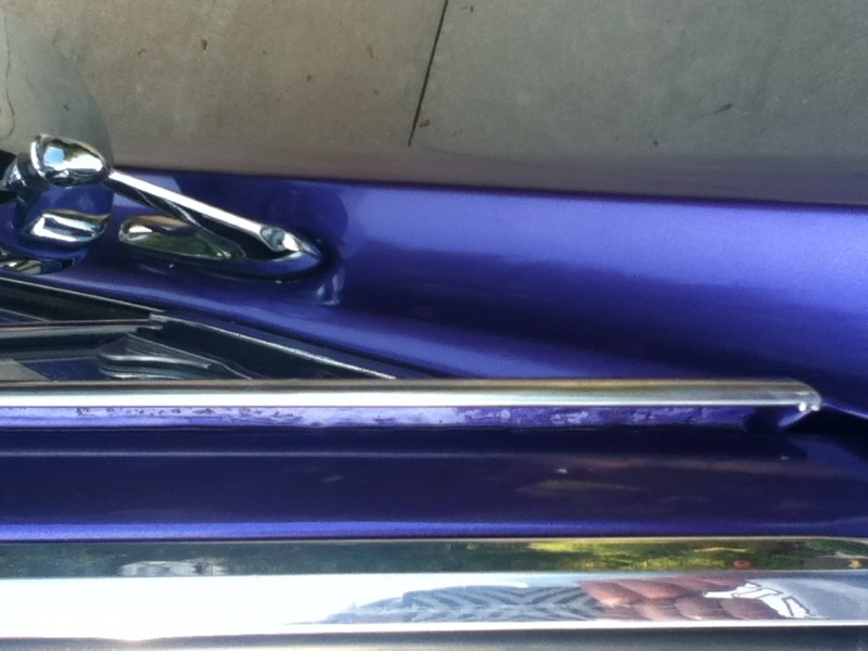

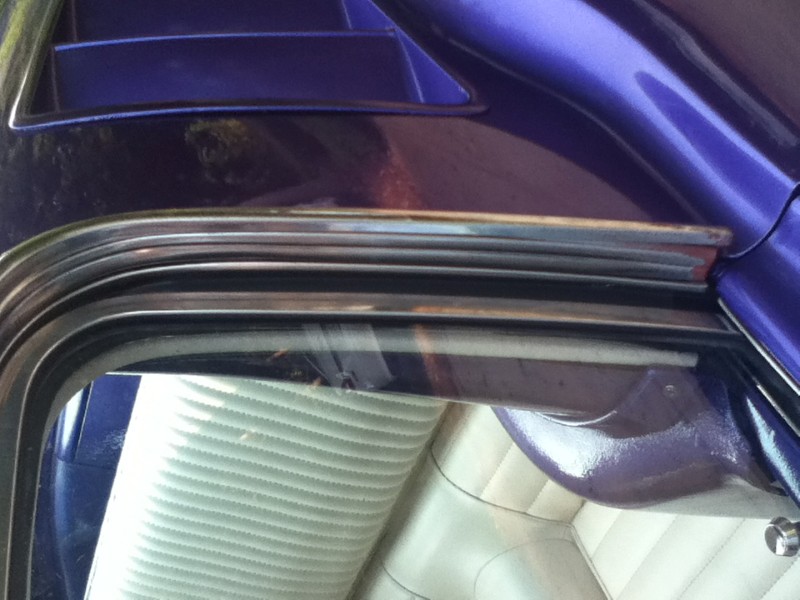

Also wenn ich die Bilder sehe denke ich das du dir den Flug sparen kannst,überall Gammel und Rost.
Die Regenrinne ist durch,und 27 ist kein Familienpreis,der sollte einiges unter 20 sein.
Im Hintergrund sieht man noch ein roten Mustang,ich denke es wird sich um einen Händler handeln,und man versucht den Preis hier Abzuchecken :?:
