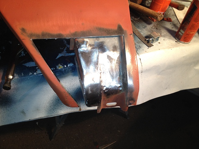

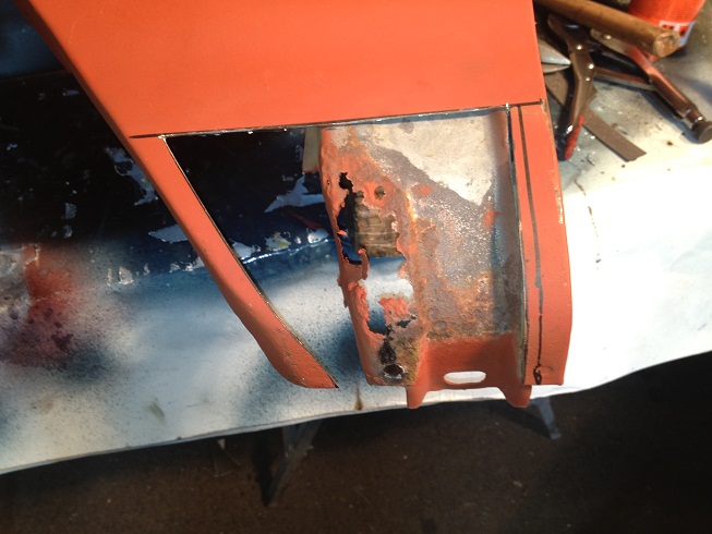

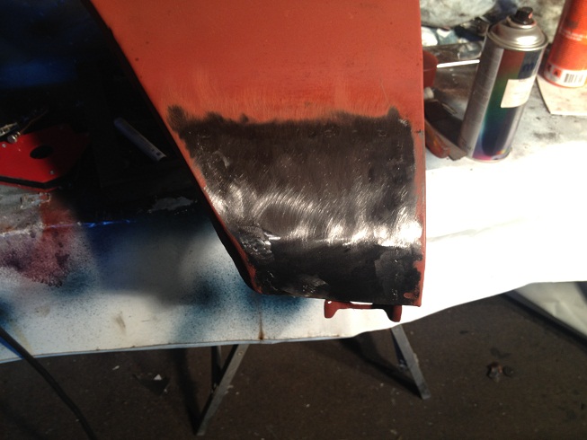

Bei den Kotflügel war hauptsächlich der Bereich bei der A-Säule mit den dahinterliegenden Versteifungen betroffen. Auch hier habe ich zuerst die Versteifung geschweistt und dann das äußere Blech. Die Feinarbeit mit Zinn ist noch ausständig, aber man fühlt jetzt schon kaum mehr Unebenheiten wenn man mit der Hand darüber streicht.
