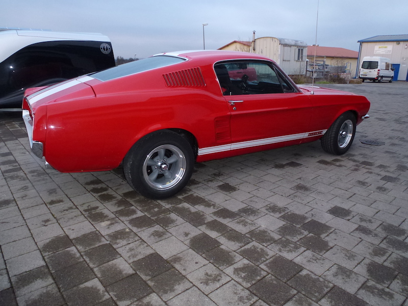

Hier mal ein Foto vom meinem roten....grins.....leider etwas undicht an der Bremse. Und neue Räder wie man sehen kann 7vorne und hinten 8 zoll....grins.
Viel Grüße
Huby
