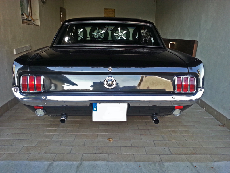

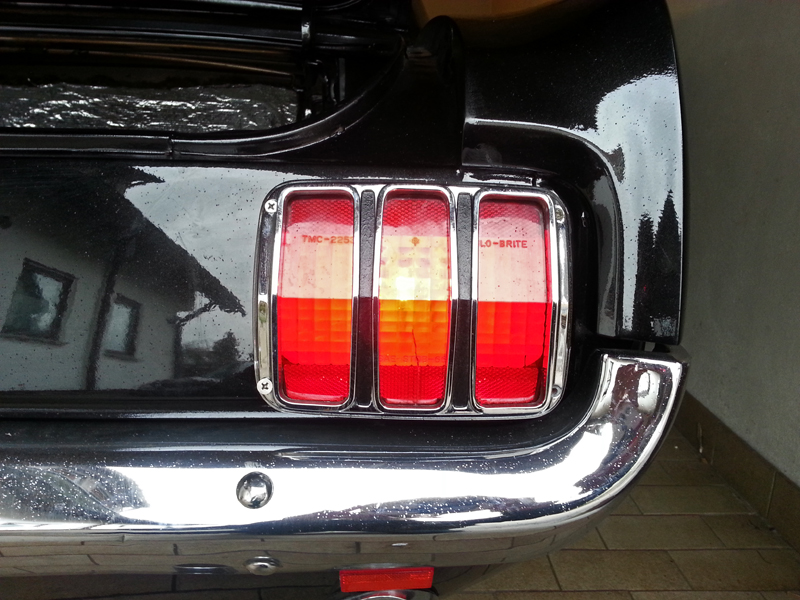

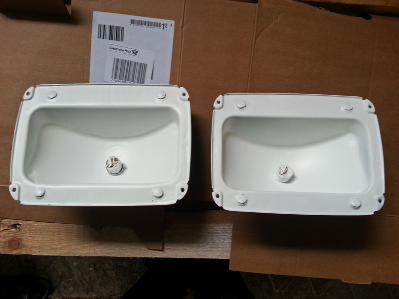

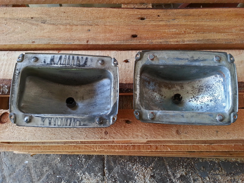

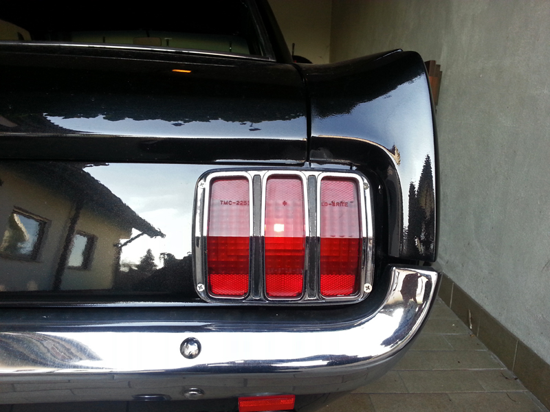

So hatte endlich mal Zeit die Rückleuchten neu zu lackieren.
Normales Licht. Ungebremst.
PS: ich weiß ich habe ein 66er Coupe mit einem 65er Tankdeckel ;-)

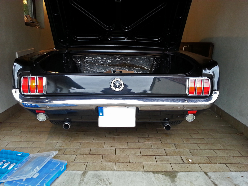

Was ich noch Fragen wollte, da bei mir die Stoßstangenhörner komplett (vorne+hinten) fehlen, ob die neben den Auspuffendrohren noch
Platz haben ?

Prima, Markus.
Habe das gleiche Spielchen mit den Leuchten auch vor ein paar Wochen gemacht.
Da ich reinweiss matt nicht parat hatte, habe ich einfach ein Mattweiss genommen,
was in etwa dem Wim.-white entspricht, also leicht abgetönt (schwarz, ocker,...).
However, am Ende war das Ergebnis ist überragend. Hätte nicht erwartet, dass es
so viel ausmacht ! :o
In diesem Zuge habe ich auch noch alle Dichtungen und Befestigungsmaterialien
gewechselt und natürlich alles gereinigt.
Dummerweise hatte ich nach der ganzen Aktion erstmal wesentlich dunklere
Rückleuchten, da sie keine korrekte Masse mehr hatten :roll:
Eine kleine Massebrücke hat geholfen, danach war es endlich richtig hell :!:

M&Mustang66 hat geschrieben:
Platz haben ?
Ja das passt, die Hörner werden oben an der Stoßstange und unten am Heckblech verschraubt.
Auspuffrohre sitzen mit ausreichend Abstand darunter.
