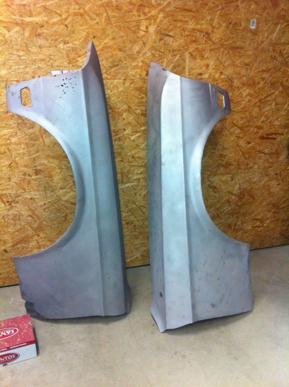

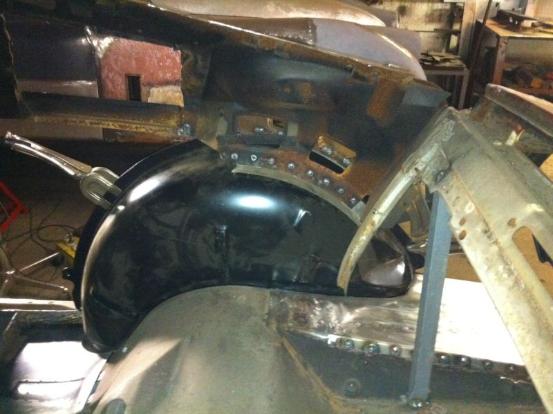

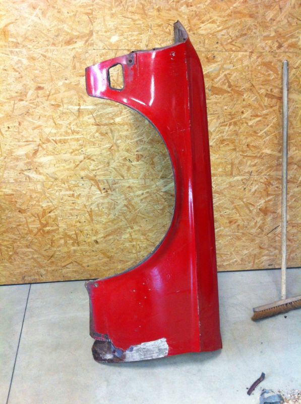

hab am Wochenende die alten Fender gestrahlt und mich am Radlauf zu schaffen gemacht und wie das dann immer so ist, reißt man eine Ecke auf, kommt dann doch so einiges zum Vorschein... :mrgreen:
Bilder anbei und ne schöne Woche für Alle
Radlauf neu innen.jpg (79.41 KiB) 2651 mal betrachtet

Kotflügel gestrahlt.jpg (79.18 KiB) 2651 mal betrachtet
Kotflügel alt.jpg (90.87 KiB) 2651 mal betrachtet

junge was ein kasten :o
denk dran wenns ein 67er werden soll:
blinkeraussparungen in den kotflügel verschweissen
gruss marcus

neue Fender sind schon bestellt :D ohne Blinklöcher .-)
Auch wenn er äußerlich eher an einen 68er erinnert, im Title steht 67er, allerdings besitzt er ja auch 2!! VINS :shock: :shock:
Keine Ahnung, was die Amis da drüben getrieben haben :?:
