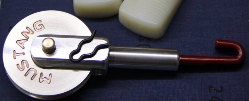

könntest du mal eine Skizze mit den Maßen anhängen?

ja - gerne. Die Bauteile hab ich aus der Krabbelkiste gemacht, aber man muss ja nur alles wegmachen was nicht nach Spannrolle aussieht.
Handbrems Spannrolle Bild2 von mustangrosen auf Flickr

was hier noch fehlt:
der Sicherungsklips für den Messingbolzen - da ist der vom alten Handbremszugvorderteil verbaut - den Zug musst ich sowieso ersetzen und da war ein neuer dabei.
Und am Lagerinnenring - zw. Lager und Gabel hatte ich 2 große Nylonscheiben von 1mm Stärke, die bekamen ein Loch mit 11mm und sind dazwischen als "Abstandshalter"
damit Rolle und Gabel nicht so kratzen - die Gabel könne man auch auf 12mm lichte WEite machen und gescheite Zwischenscheiben dazulegen.
Wie gesagt - die Rohteile sind aus der Restekiste.

vielen, vielen Dank Ralf, damit kann man doch was anfangen

Ralf kannst du mir bitte die step Datei schicken? Oder welches Format ist das? Vielen Dank schon mal. Email steht in Signatur.
