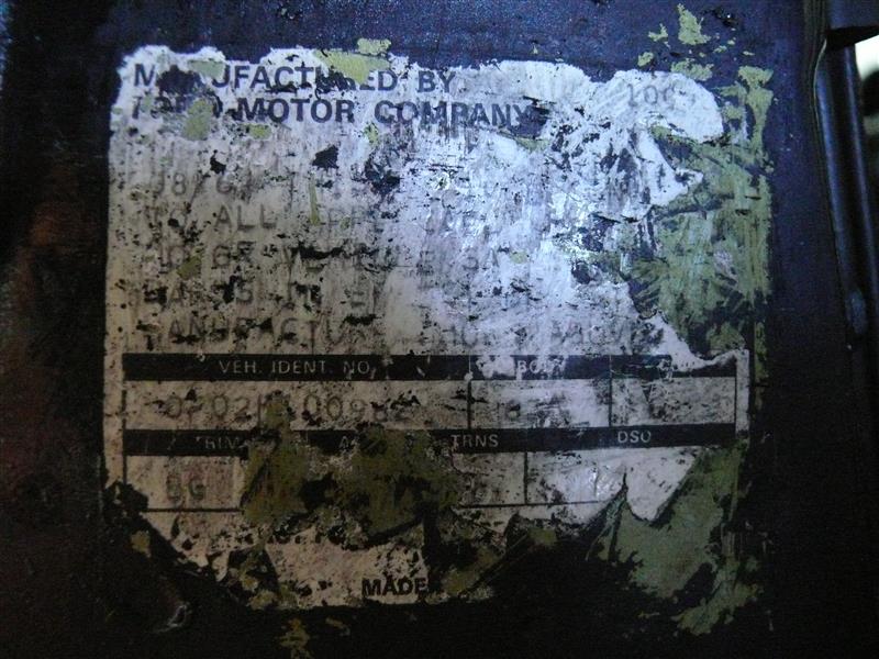

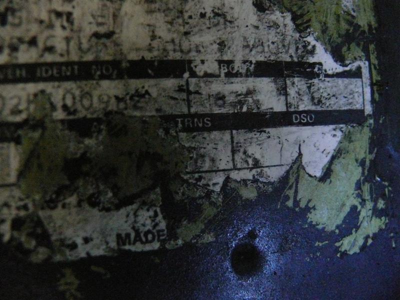

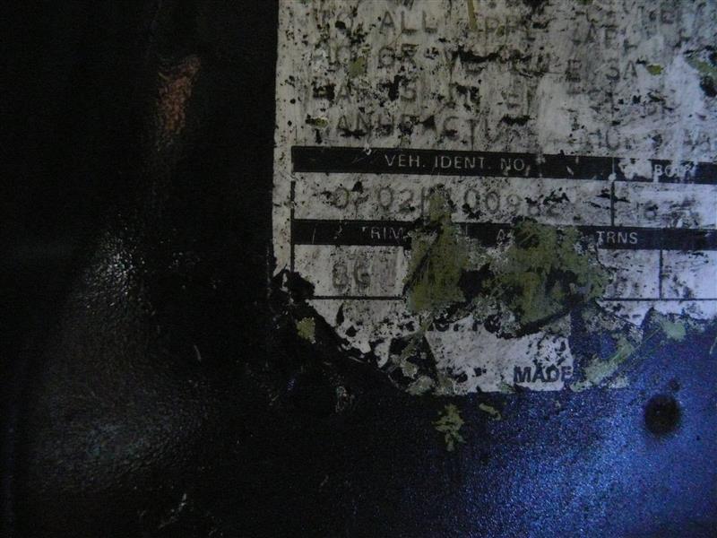

Mit viel Wissen im Gepäck bin ich aus Köln zurück gekommen und gleich mal in die Garage. Ich bin davon ausgegangen das meine Doortags auch genietet sind und da ich keine Löcher in der Tür gefunden habe, dachte ich das sie weg sind, hab zwar eine Umrandung gesehen mir aber nicht´s weiter dabei gedacht.
Nun ist es aber so das ab 70 die Tags geklebt sind und mein Mustang ja schon einmal lackiert worden ist! :idea:
Tja, leider haben die amipfusch Lackierer versucht das Tag abzukratzen, ohne Erfolg. Über die Reste haben sie einfach drüber gerotzt!!
Ich habe zu erst an einem Ecken versucht die Farbe mit Verdünner zu entfernen, leider ist geht die Schrift auch weg. Dann hab ich die Farbe mit einem Schraubendreher runter zu kratzen, leider war´s ziemlich schwierig und ein Teil war schon zerstört.
Ein paar Zahlen konnte ich noch lesen aber leider nicht alles, seht selbst.
Trim = BG = Ivy Green Vinyl and Ivy Green Ruffino Vinyl, Standard Interior
Body= 63A, Sportsroof
Trans = W, C4 auto
Col = nicht ganz sicher glaube aber G = medium Lime
DSO = leider undefinierbar
AXLE = ebenfalls nicht lesbar

Den Innenraum hat der Vorbesitzer komplett auf schwarz umgebaut, was mir auf jeden Fall besser gefällt. Jetzt brauch ich auch absolut kein "schlechtes Gewissen" haben das er nen Mix aus 3 Varianten wird! :lol:

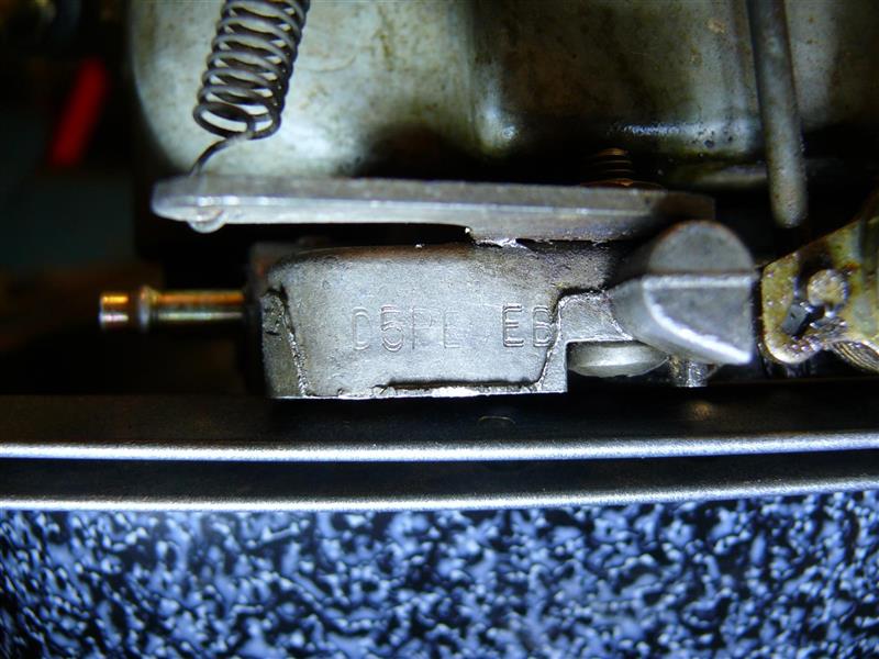

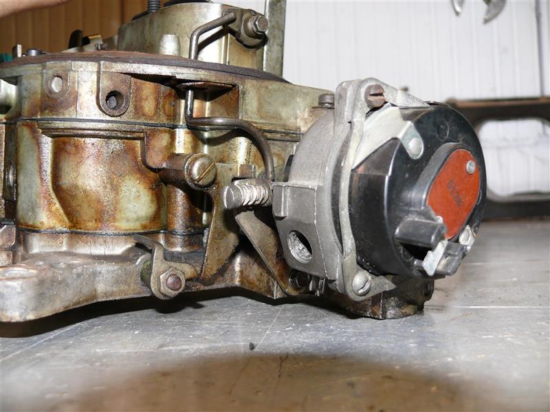

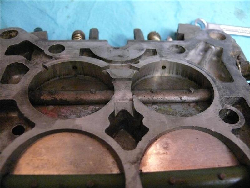

Habe den Vergaser ausgebaut und komplett zerlegt. Jetzt ist er grad beim Glasperlenstrahlen. Danach dann mit neuen Dichtungen dnn wieder zusamengebaut und hoffen das er wieder läuft! ;-) Durch die eingestanzte Nummer konnt ich heraus finden das es ein Replacement aus den 70er ist der bei Ford universel verwendet wurde. Hier ein paar Bilder des Vergasers.
P1070801 (Individuell).JPG (89.34 KiB) 3694 mal betrachtet
P1070781 (Individuell).JPG (92.26 KiB) 3694 mal betrachtet
P1070816 (Individuell).JPG (74.38 KiB) 3694 mal betrachtet

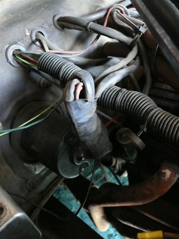

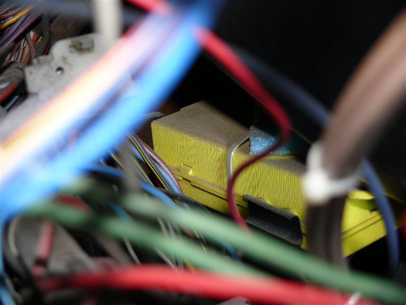

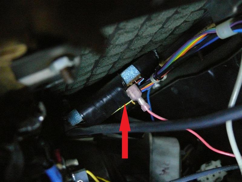

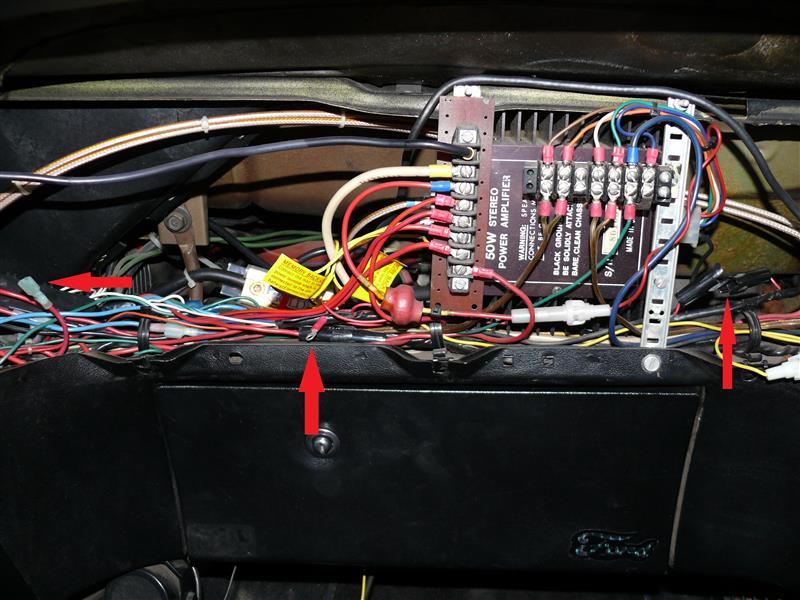

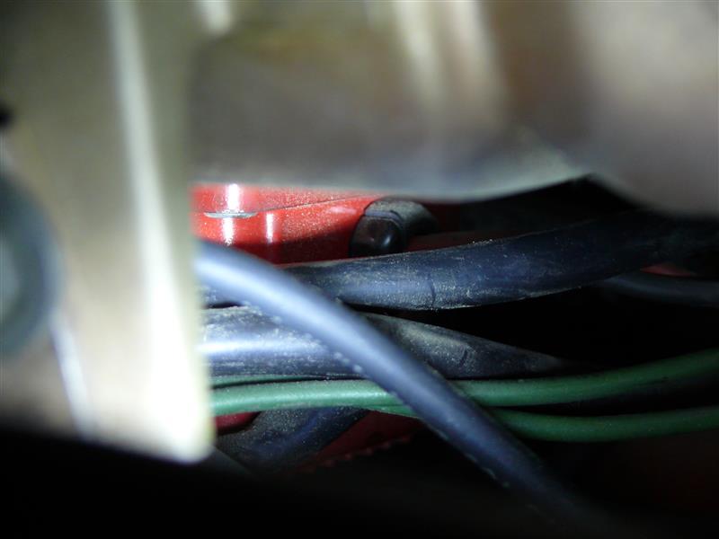

Hab mich dann auch mal auf die Suche meiner Bendix Tempomat Komponenten gemacht, konnte den Amplifier nicht finden. Nach dem ich dann die Abdeckung über dem Handschuhfach abgeschraubt hatte, sah ich vor lauter Kabel nix mehr! :-) Den Amplifier hab ich gefunden und was mich sehr überrascht hat ne MSD Box, obwohl er mit einer doppelunterbrecher Zündung läuft, andere MSD Komponenten hab ich nicht gefunden. Es sind so viele Kabel ohne Abschlüsse, Sicherungen etc.
Oh man hör ich mich schon fluchen beim zerlegen der Elektrik! :lol: :lol:
aber seht selbst!
Bendix Amplifier
Bendix Amplifier
Hier ist das Kabel der MSD anlage zum Motorraum

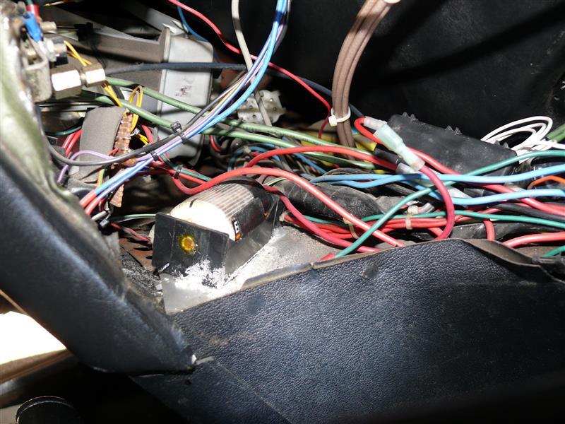

Auf dem letzten Bild sieht man ne Energizer, fragt mich nicht für was!! Zum Glück hat er aber ne Aluplatte drunter gemacht da die Batterie schon ne Weile ausgelaufen ist!

Boah, da hat sich aber einer ausgetobt...... :shock: :?

ja das kann man so sagen, bin gespannt was ich da alles noch finden werde. :shock:
Das einfachste wird sein alles raus reissen und nach dem SM neu verlegen. Wenns geht werd ich die Alamanlage und das Radio wieder verwenden, alles andere fliegt raus.
Marco
68jan
Beiträge: 1431
Re: 1970er Sportsroof
Beitrag von 68jan »
Das kommt mir bekannt vor....
Ich habe alles rausgeschmissen , was nach Kabel aussah und alles neu gemacht (allerdings mit einem kompletten AAW-Kabelbaum - nichts für Originalobans...). ;)
Hat aber toll funktioniert.
Jan

Hab ich mir auch schon überlegt, da bei mir so gut wie nix mehr original ist. aber es funktioniert alles deshalb fänd ich es schade den Baum zu ersetzen. Aber je nach dem wie viel er da reingebastelt und abgetrennt hat kann sein das ich meine Meinung noch ändere... :D

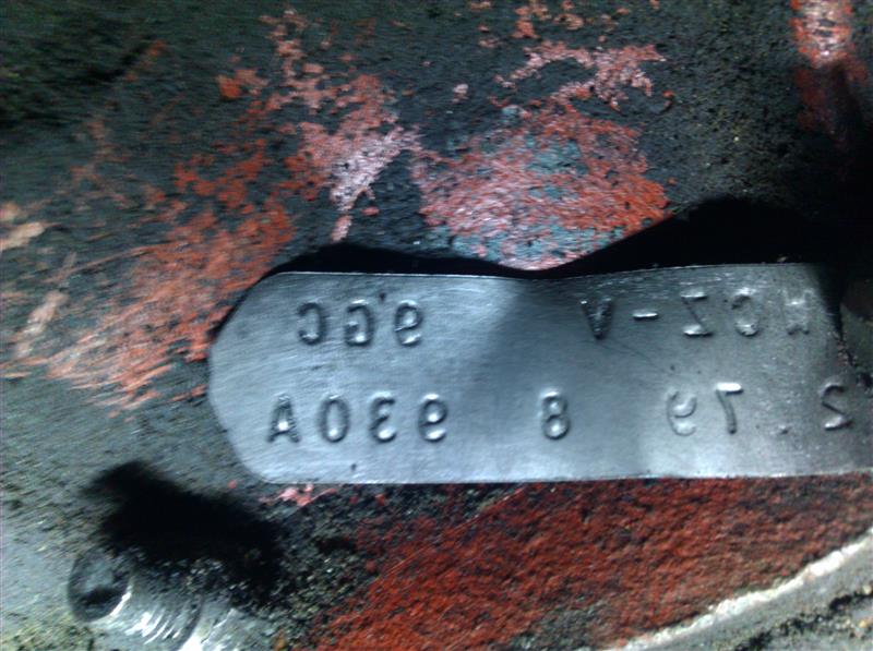

So heute hab ich mich auf die Suche des Axle Tag´s gemacht und tatsächlich gefunden!! Hab eigentlich nicht damit gerechnet!
Jetzt HAb ich zu dem Tag ein paar Fragen an die Axle Spezies!!
WCZ-V -> 67-70 Mustang, 8 inch, 28 Splines, non lock, M Bearings (Mustangtek)
2,79:1 Übersetzung
Leider find ich nichts über die andern Buchstabencombis, hoffe ihr könnt mir helfen, es handelt sich um diese Nummern.
9GC - ?
930A -?
8 - ?
Anbei das Bild. Dadurch das es verkehrt herum ist, denke ich das da auch schon mal was gemacht wurde....
