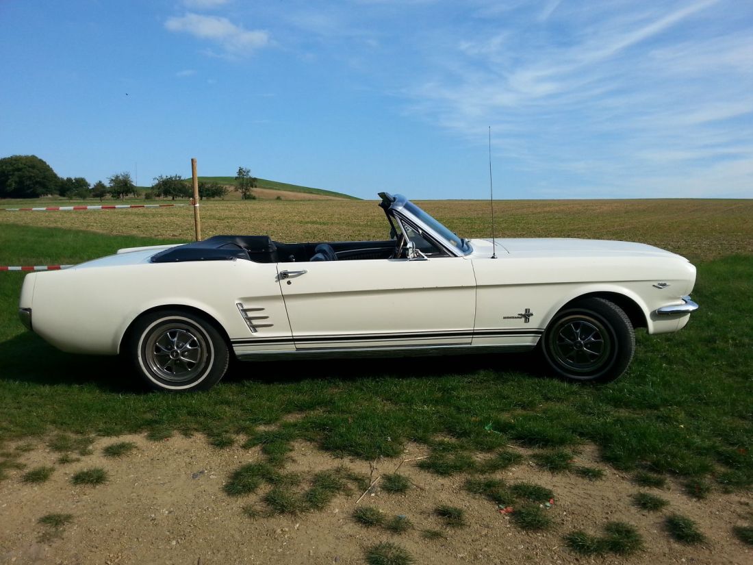

Beitrag von maddin1961 »
Hier 205/75R14
Welche Reifengröße kommt dem Original denn am nächsten ?
205/70R14 o. 205/75R14
