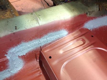

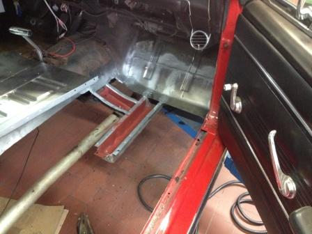

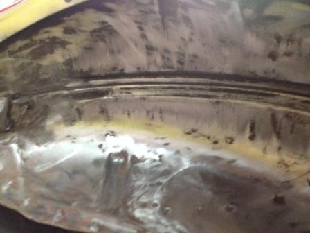

ein paar Bilder

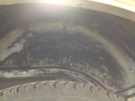

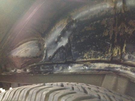

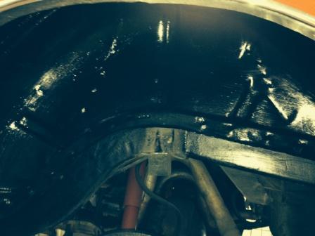

Das Ergebnis vom Vatertag

Marcel, das kommt mir alles verdammt bekannt vor und ziemlich genau so sah es bei mir auch aus.
Du hast Recht: Auch ich habe mich im Wirrwarr der verschiedenen Produkte zur Rostbekämpfung und Versiegelung nicht zurecht gefunden.
Umso mehr man liest, desto unsicherer wird man.
Und dann kommt der Tag, an dem ein Mann einfach eine Entscheidung für sein Pferd fällen muss
Letztlich habe ich auf den Rat eines Nachbarn vertraut, der seit vielen Jahren in einem namhaften Karosseriebaubetrieb arbeitet. Dort vergreift man sich auch an richtig wertvollen Autos, und deswegen dachte ich einfach: der wird's schon wissen. Er hat mir die Grundierung und den Lack dann auch besorgt. Alles STANDOX.
Wenn man sich für eine Marke entschieden hat, sollte man auch dbai bleiben und deren komplettes Lacksystem verwenden, denke ich.
Wer hat's nicht schon erlebt, dass sich Sprühdosenlack runzelt, weil der Untergrund nicht dazu passt...
Ja, nachdem mein Auto fertig von allen Seiten lackiert ist, will ich die Hohlräume auch fluten, mit Mike Sanders oder Fluid Film, das ist noch nicht entschieden.
Grüße von Dirk

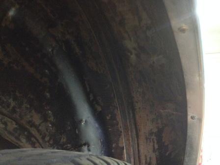

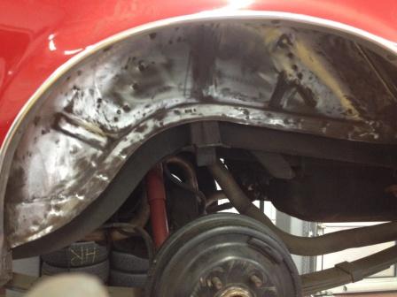

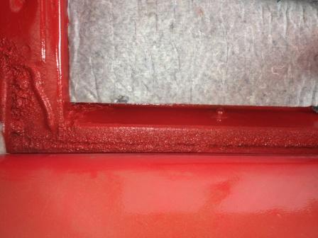

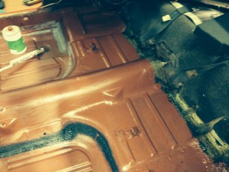

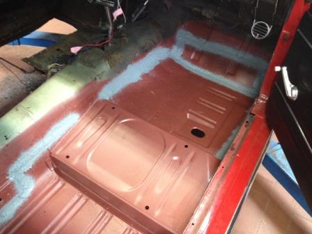

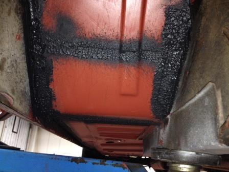

So , Pfingsten ist rum und in der Werkstatt war es recht angenehm kühl
Linkes Bodenblech angepasst und reingeschweißt, alles versiegelt und grundiert.Den Unterboden und die Radkästen mit Brantox 3in 1 schwarz gestrichen.Was würdet Ihr als Wachs oder ähnliches als Steinschlagschutz wählen?
Danke und Gruß Marcel

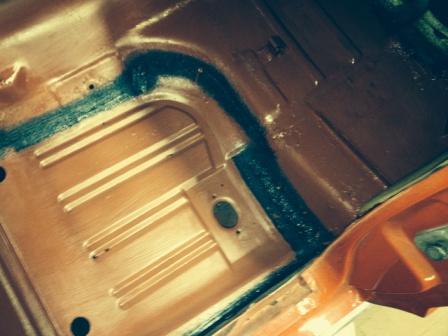

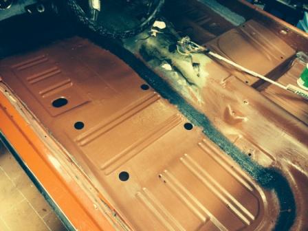

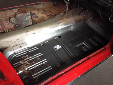

So, noch ein paar Bilder

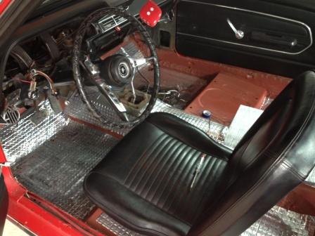

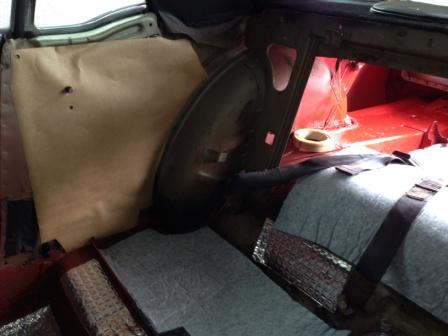

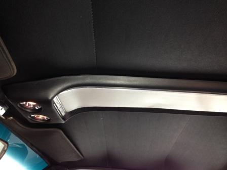

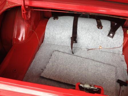

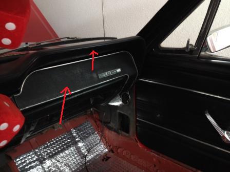

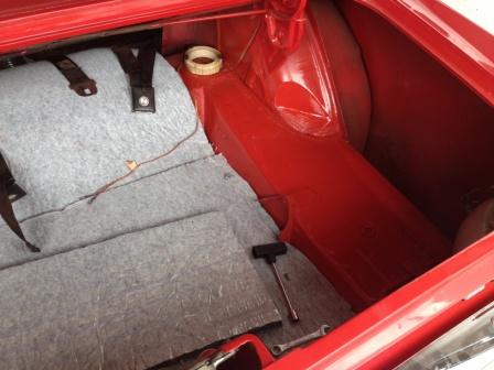

Hallo zusammen ,
ich war nicht ganz untätig die letzten Wochen , allerdings war nebenbei doch auch noch andere Arbeit zu tun.Letzte Woche Donnerstag habe ich das Pony nach Hause geholt.Alubutyl verklebt , alle Fensterheber gangbar gemacht , denn Kofferraumboden geschliffen.Danach die alte Nahtabdichtung entfernt , mit Zinkspray behandelt und wieder versiegelt.Alles grundiert und lackiert.
Ein halber Tag ging drauf , um die nachträglich eingezogenen Kabel zu entwirren und zu analysieren wozu die überhaupt sind ?
Auch sehr viele Farben waren im Spiel , das war vielleicht ein durcheinander.Nach drei durchgeschossenen Sicherungen hatte ich es aber dann doch hinbekommen.Die Dachkonsole ist schon wieder verbaut und die Lampen brennen sogar
Die Mittelkonsole habe ich farblich aufgefrischt , das Chrom kann seine Patina ruhig behalten.Wollte heute Abend eigentlich weiter machen , aber der Fußball hindert mich daran
Eine Frage hätte ich noch an Euch , ich habe die Instrumentenverblendung unten gehabt , da ich den Rahmen des Armaturenbrettes neu lackiert habe.Jetzt ist es aber so , das das Dashbord so nach unten drückt , das ich die Verblendung nicht mehr vernünftig hinein bekomme.Wie kann ich den oberen Teil lösen , um das wieder gut hinein zu bekommen ?Siehe erstes Bild.
Gruß Marcel
Gruß Marcel
