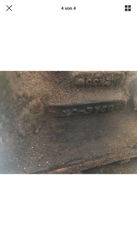

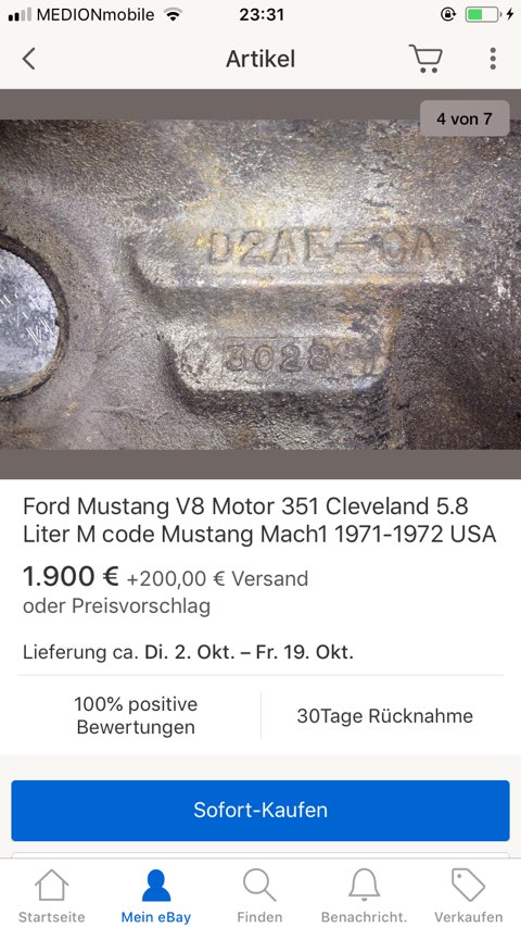

hab bei ebay 2 351er Motoren gesehen. Werd aber
aus den Nummern die zu sehen sind nicht richtig schlau.
D2AE ist klar, aber bei dem einfn steht 3C28 oder 3028 drauf bei dem anderen iwie nichts richtig lesbares.
Weiß jemand mehr?
Grüße :)
Basti

Das ist das Datum, wann der Block gegossen wurde.
3C28 = 28. März 1973
Gruß Frank

Dann kann es kein m-code sein.

Hört sich aber besser an und verspricht höheren Verkaufspreis. ;)

Mojn,
Danke passt :mrgreen:
Und der andere Block :?:

Ich kann nur 2K erkennen, die Zahlen dahinter nicht.
2K = Oktober 1972. Also auch aus dem 73er Modell.
