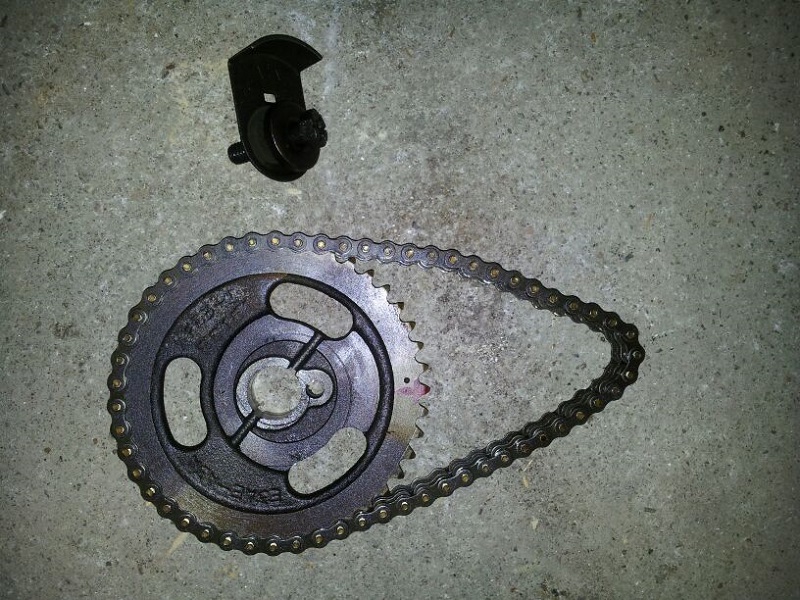

So siehts aus. Jetzt seid ihr dran...

Re: Exzenter für Kraftstoffpumpenantrieb gesucht
Hmm nö. Meiner (original) sieht so aus.
Ja, so sehen die Dinger aus. Ich warte mal auf Axels Aussage ob der passt. Wenn ja, was hättest du gern dafür?
Der einteilige passt meines Wissens immer.
Der zweiteilige kann sich nicht drehen wenn der Absatz am NW-Rad zu breit ist.
Ja Axel, das heißt jetzt konkret? Den einteiligen nehmen und ausprobieren?
