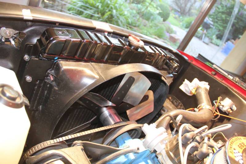

Also wenn du dann mal nen "Schraud" einbaust positioniere den Lüfter nicht "so nah als möglich" zum Kühler, sondern so dass die Flügel sich im shroud - kreis befinden. Nur so werden Rückwirbelungen durch die Durchmesserverringerung um den Flügel verhindert. Versetzt man den Flügel aus der Durchmdesserverjüngung nach vorn gibts wieder parasitäre Strömungskurzschlüsse von "hinterm Fan" nach vorn - der shroud ist dann relativ nutzlos.
Größerer Kühler - wenn der alte hin ist - why not.
Kühlertausch 27 800.jpg (96.74 KiB) 2795 mal betrachtet

So, Fan Shroud ist bestellt. Mit dem Spacer warte ich jetzt erstmal.
Danke nochmals für die Tipps zum Fan Spacer etc. Und auch das Bild von Mustangrosen.
Ist echt hilfreich!

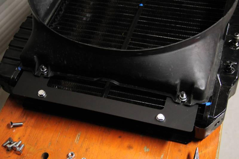

Fan Shroud ist montiert. War doch etwas Gefrickel, da der Shroud 2 cm breiter war als die Befestigungspunkte am Kühler.
Ich dachte naiverweise, dass das eher plug&play wird (komm halt aus der Mercedes-Welt, da gibt's sowas immer noch passgenau direkt vom Hersteller).
Daher war auch etwas professionelle Hilfe notwendig.

Für den Fan shrout gibt es ein Montage Kit mit schrauben und Winkeln. Damit passt es eigentlich relativ gut. Aber bisschen feilen und biegen musste ich auch.
