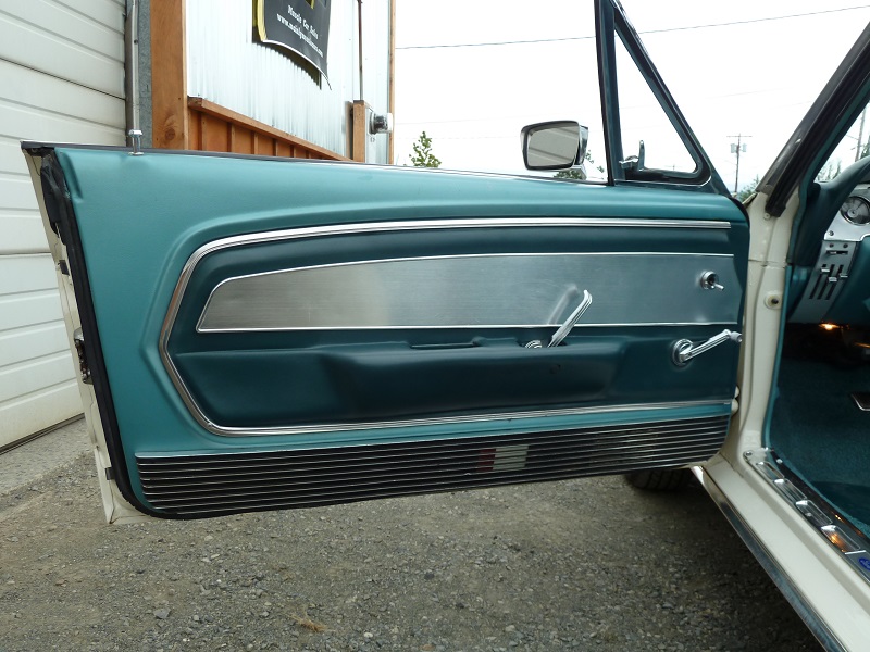

müßte so aussehen......

67aquablue hat geschrieben:müßte so aussehen......
Sind deine Türen normal in Wagenfarbe lackiert oder ist das Metall mit irgendwas abgedeckt?
Frage, weil ich lackiertes Metall habe und die Farbe ändern will.
Exakt, könnte ein Bild meiner Tür sein. Leider gibt es keine Aqua Deluxe Teile zu kaufen muß man alles umfärben.

HomerJay hat geschrieben:
Die Türen sind ganz normal - aber nicht immer in Außenfarbe - lackiert.

cdom81 hat geschrieben:
Das sind die wenigen Momente, wo ich mit standart zufrieden bin - die TMI standart panels für meinen 67èr, vor 2 Monaten montiert, waren von Vinyl und allen Details mit dem Original identisch, konnte ich erst kaum glauben.....nur das board innen deutlich stabiler als die originale Pappe.

67aquablue hat geschrieben: Die Türen sind ganz normal - aber nicht immer in Außenfarbe - lackiert.
Die Türen sind eigentlich nie in Außenfarbe lackiert (außer der Restaurateur möchte sich einen Lackiervorgang sparen), auch wenn die Innenraumfarben bei manchen Kombinationen sehr nahe an die Außenfarbe rankommen.

Die Farbe mit der Farbe hab ich mir auch schon gestellt, meiner ist clearwater Aqua und innen auch aqua. Außen wurde mal in der orginalfarbe neulackiert innen ist vermutlich original dem Zustand nach. Aber einen großen Unterscheid kann ich wirklich nicht festellen. Mein Amaturenbrettmetall hab ich mit der Orignalfarbe neulackiert (mit den Scott Drake Dosen) aber sieht auch fast aus wie außen.

eben nur fast. Hier der Beweis anhand der Farbcodes:
Innenraum:
67 Light Aqua Poly PPG Ditzler Code: 13025
67 Dark Aqua Poly PPG Ditzler Code: 13044
Außen:
67 Clearwater Aqua PPG Ditzler Code: 13073
Super, das hilft mir! Meine nämlich auch das die Türen, Lenksäule und Handschuhfach beim candy apple red und roter Innenausstattung doch deutlich dunkler sind innen.

67aquablue hat geschrieben:Fastback mit DeLuxe Armaturen- und Türblenden und Standartsitzen.......
Es sind die falschen Armlehnen an der tür verbaut, keine de-luxe denke es sind normale... auch die türverkleidung scheint nicht 100% richitg zu sein...
poste mal ein grösseres Foto wo man die innenseite der Tür besser sieht.
PS- das ist meiner mit original deluxe austattung (ausser das lenkrad) auf das foto sieht man die dachkonsole leider nicht:
