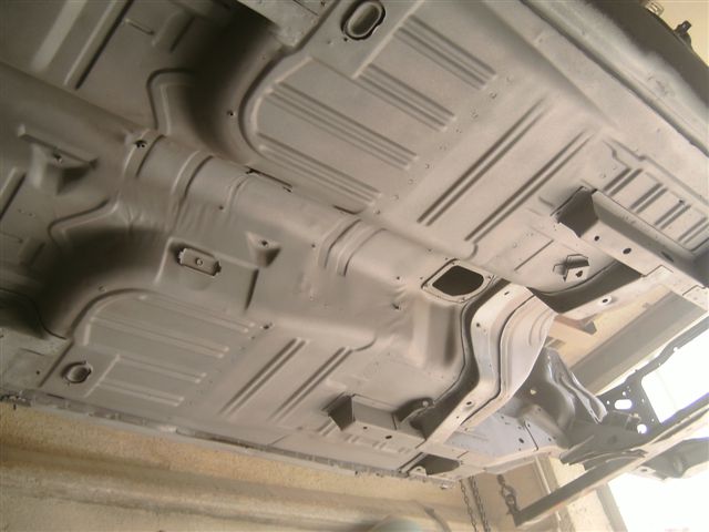

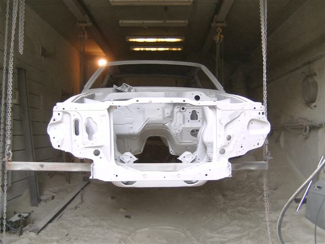

hallo steph
seitenwände sind schon am fahrzeug aber trotzdem danke fürs angebot
weiter gehts mit dem sandstrahlen
mach1 bodenplatte.jpg (47.97 KiB) 1517 mal betrachtet
mach1 vorderbau.jpg (49.72 KiB) 1517 mal betrachtet

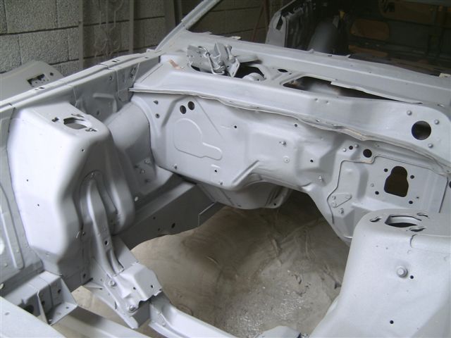

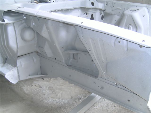

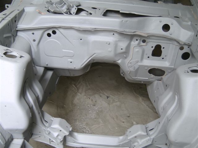

weiter gehts
mach1 grundiert.jpg (64.93 KiB) 1447 mal betrachtet

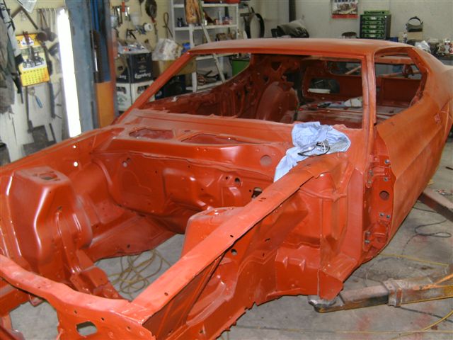

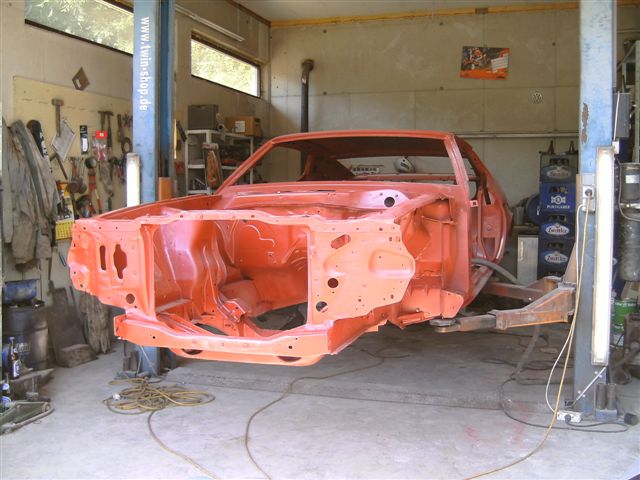

Wie siehst den nun aus mit dem Mustang,schon fertig?

Eine Frage zum Sandstrahlen, wie bekommt ihr das Strahlgut wieder aus sämtliche Hohlräume, wird das rausgewaschen?
Ich mag mir das garnicht ausmalen wenn da reste verbleiben.

Hast du den Body tauchen lassen? KTL Beschichtung?

Ich habe meinen mustang beim Hans strahlen lassen. Der Sand wird unter Verwendung von Druckluft, Besen und staubsauger entfernt. Ist mühsam aber anders geht es nicht.
