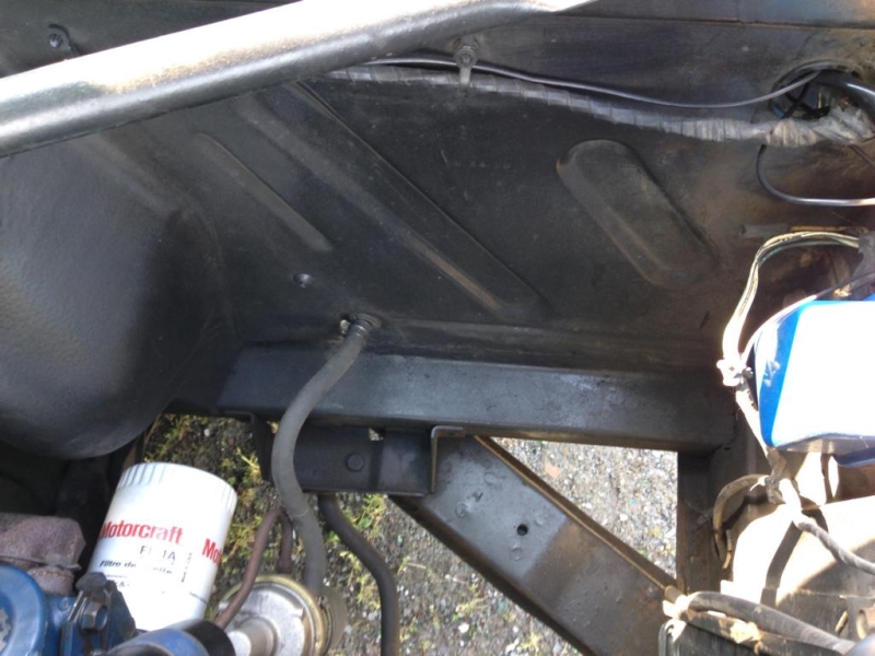

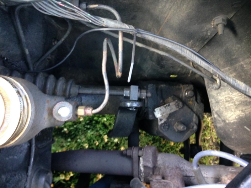

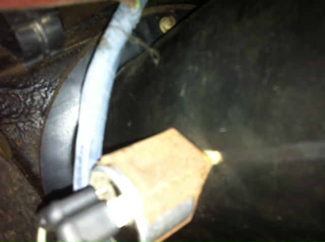

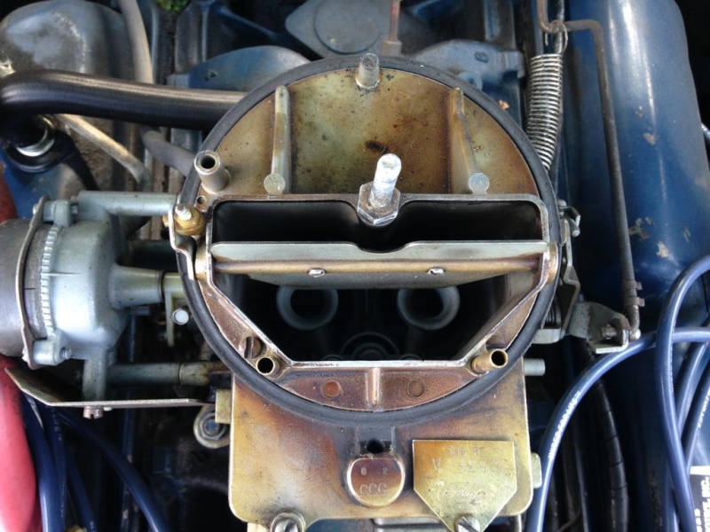

So hier die Bilder aus dem Motorraum....

Typische Schwachstellen sind alle hier im Forum beschrieben. Es gibt eine separate Seite darüber.
Ich würde zusätzlich die Regenablaufrinne vom Verdeckt im Kofferraum genau betrachten.
Beide hinteren Kofferraumtaschen der Kotflügel, von innen und unten.
Unter den Teppich und hinter die Rückbank schauen.

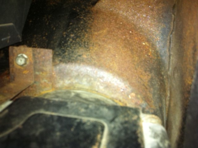

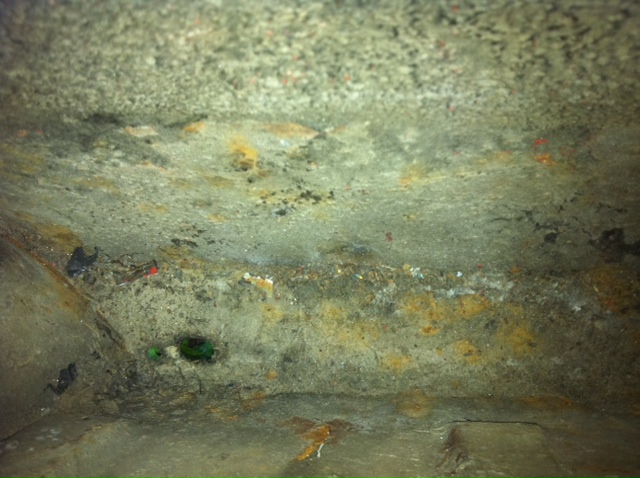

ich hatte heute Abend nochmal ein Telefonat mit dem Verkäufer aus Bremen. Er hatte mir heute Vormittag noch die hier angehängten Bilder von den Cowl Vents und der einen Kofferraumtasche geschickt. Ich kann aber leider nicht genau sagen, ob das nun gut oder schlecht aussieht. Er versicherte mir, dass der Wagen technisch einwandfrei ist und der Lack halt eben Gebrauchsspuren besitzt wie es halt ein 15 Jahre alter Lack hat.

Kofferraumtasche Beifahrerseite
05_Kofferraumtasche Beifahrerseite.JPG (130.66 KiB) 1289 mal betrachtet
Cowl Vent Fahrerseite
04_cowl vent Fahrerseite.JPG (110.62 KiB) 1289 mal betrachtet
03_cowl vent Fahrerseite 3.JPG (73.31 KiB) 1289 mal betrachtet
02_cowl vent Fahrerseite 2.JPG (84.78 KiB) 1289 mal betrachtet
Cowl Vent Beifahrerseite
01_cowl vent Beifahrerseite.JPG (72.59 KiB) 1289 mal betrachtet
