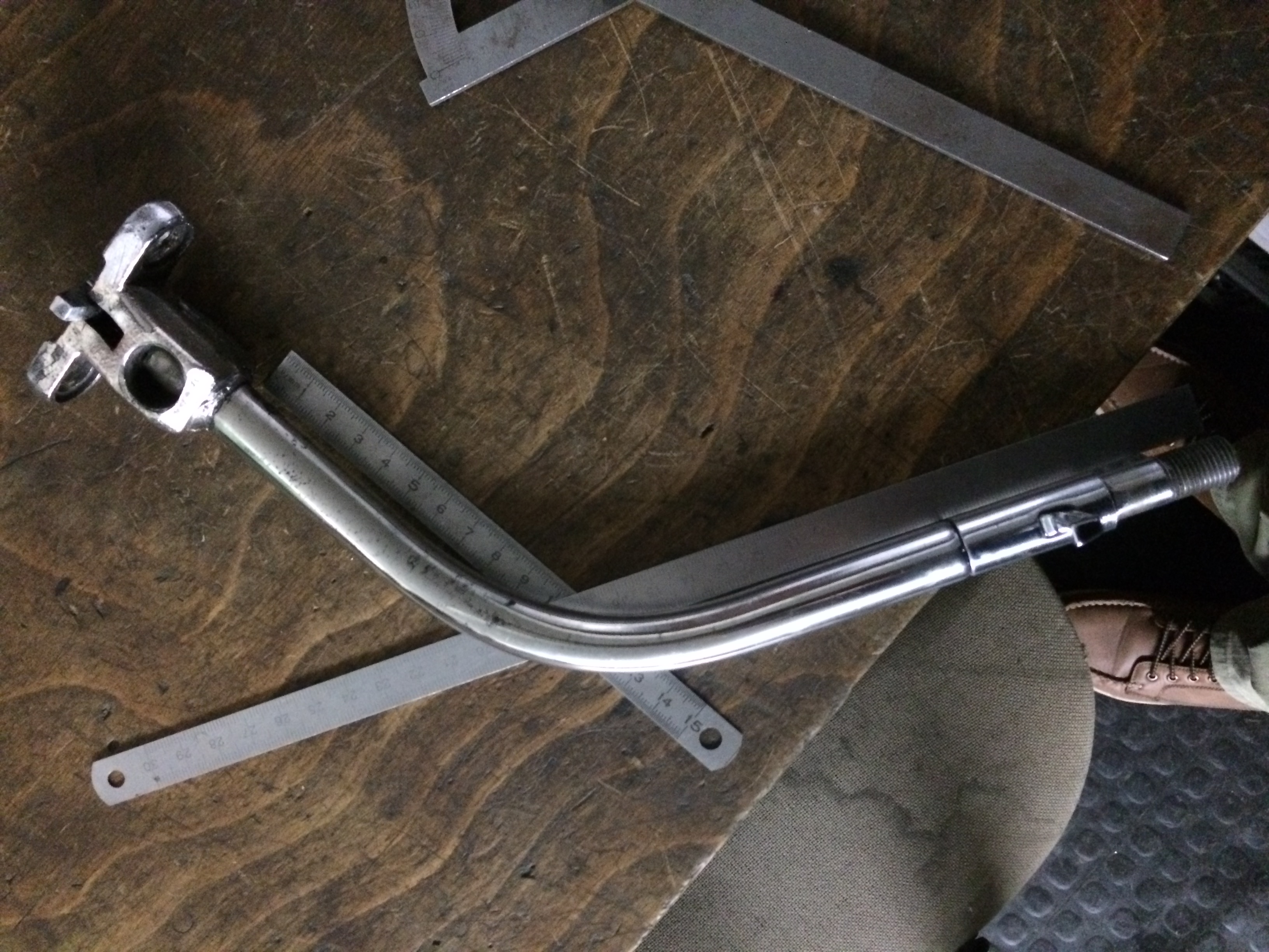

Kannst du mir bitte die Maße nehmen? Druchmesser der Stange, ganze Länge, Längen der geraden Stücke oder der Biegung und zuletzt den Winkel? (An Bildern hab ich etwa 55° gemessen)
Mein Onkel macht mir den Schalthebel aus Duraluminium nach, aber nur vom sehen zu schätzen ist schwierig.

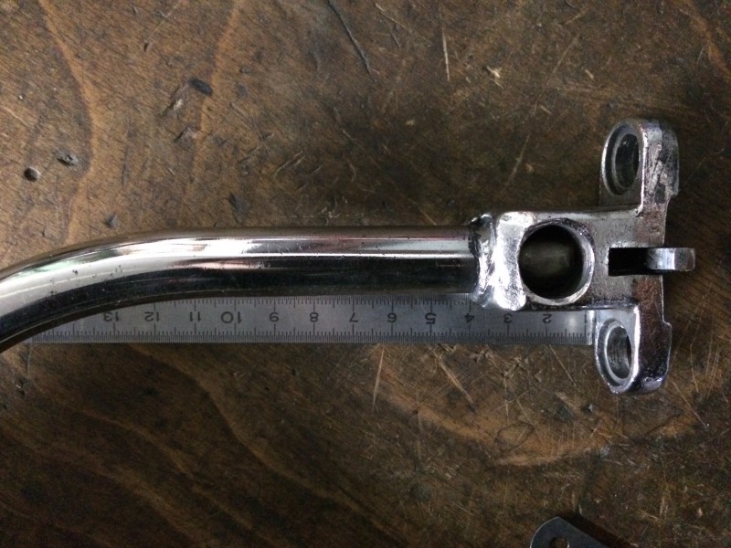

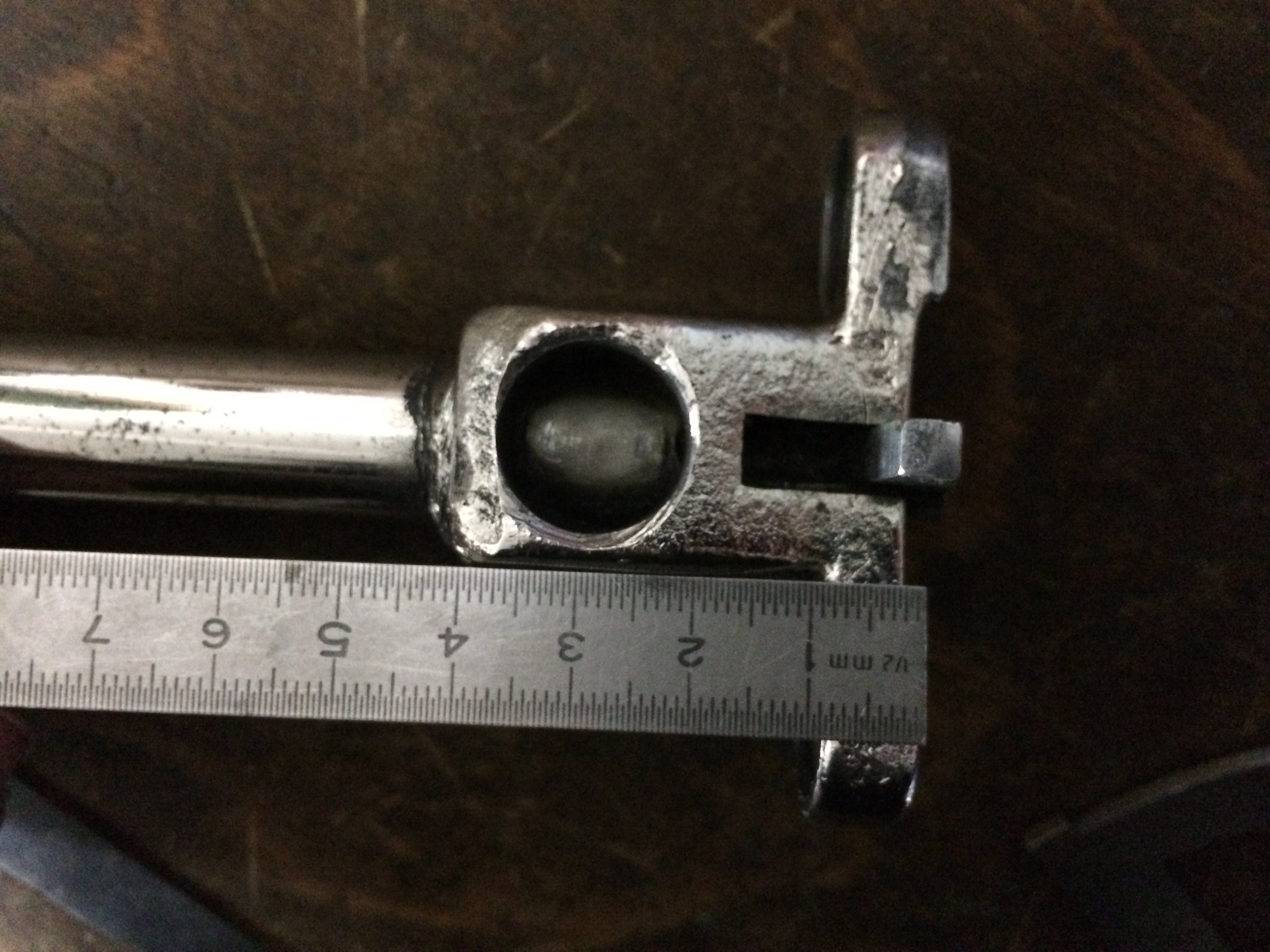

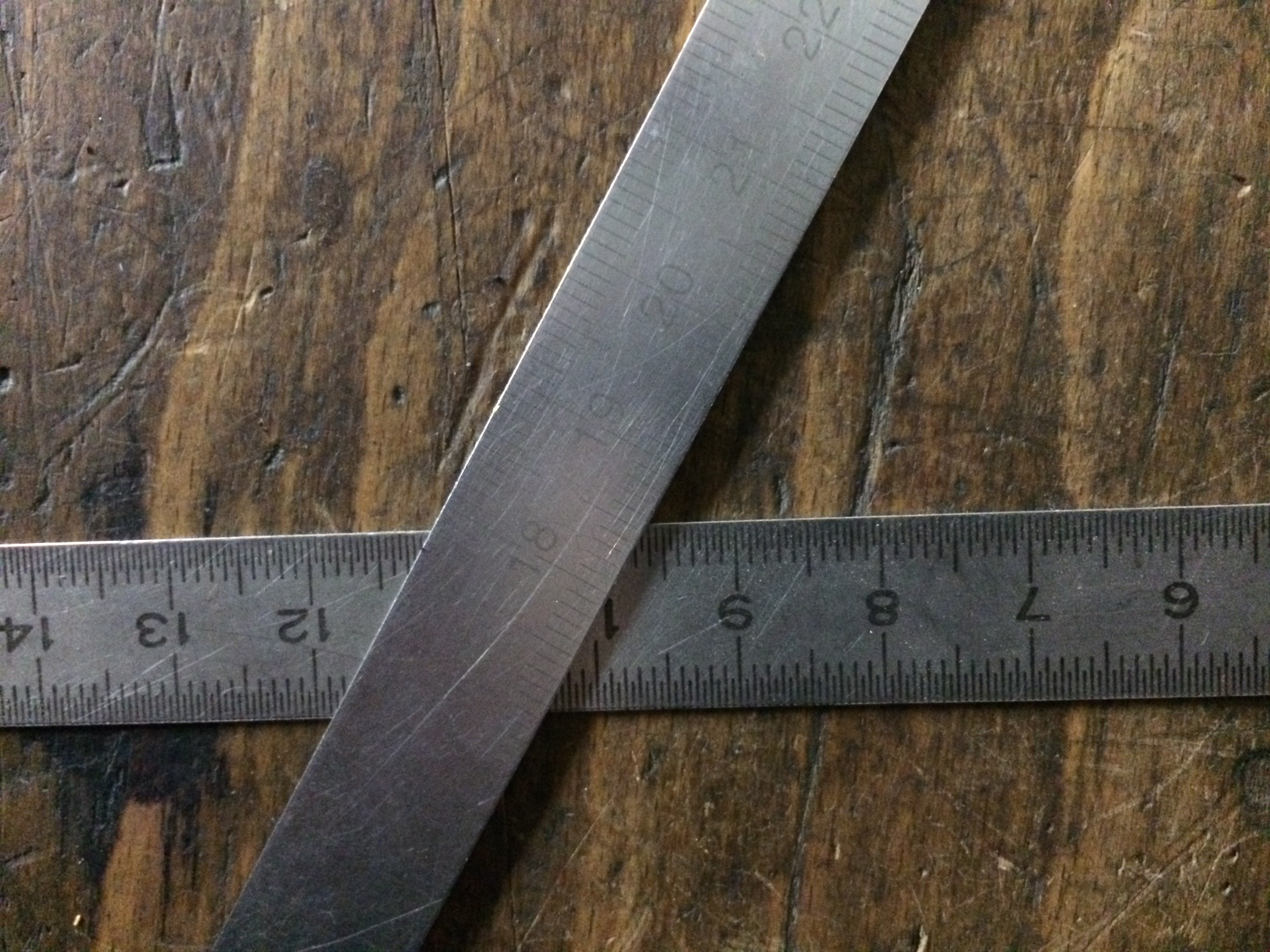

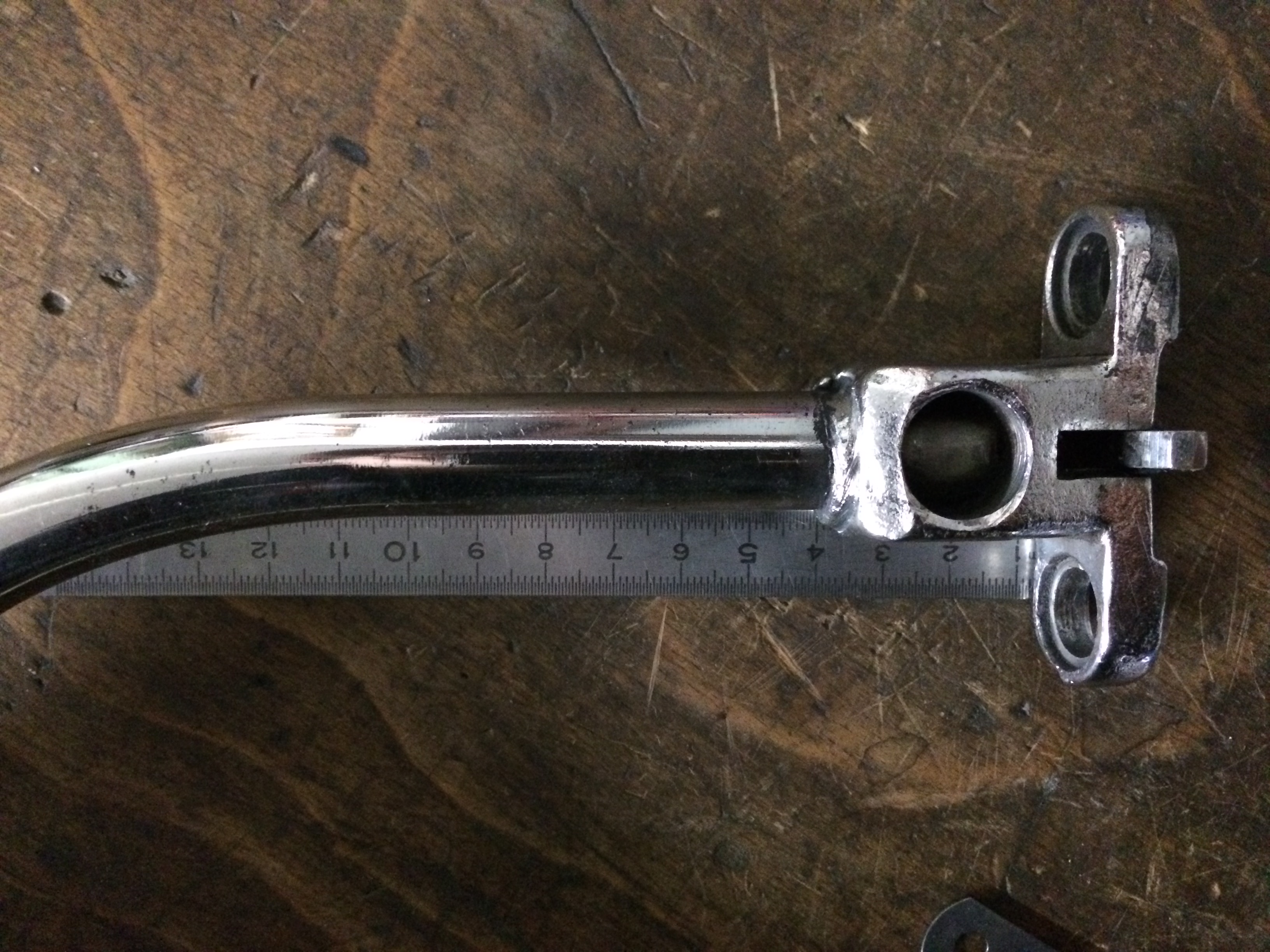

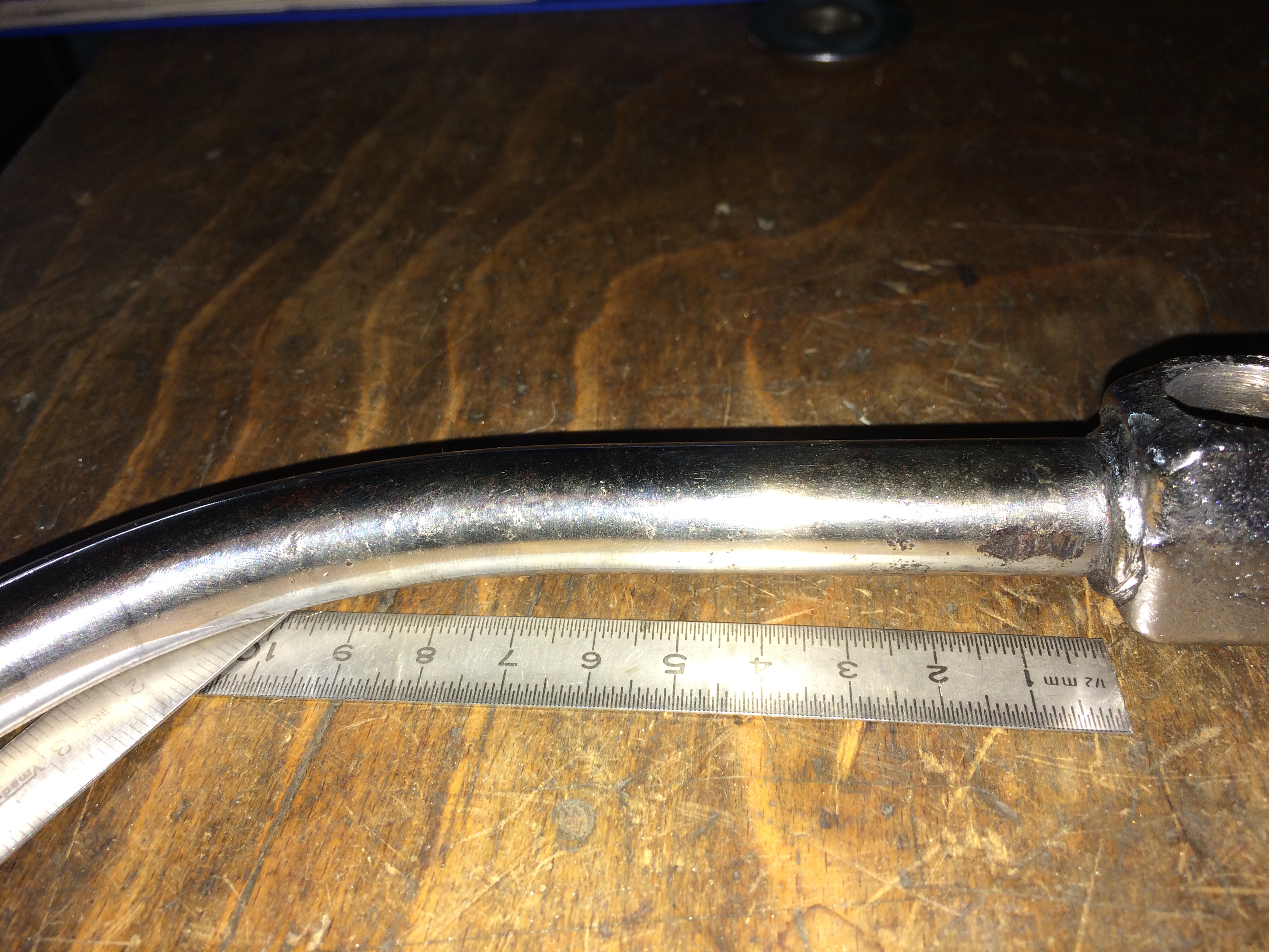

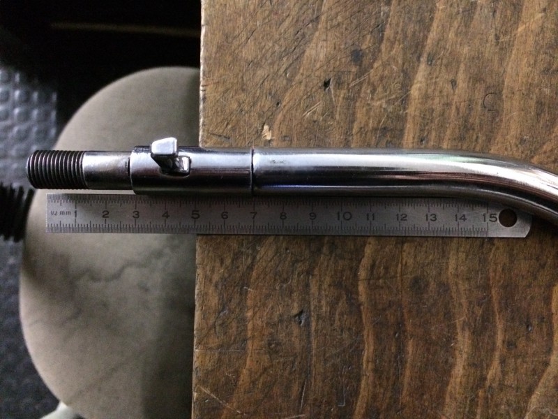

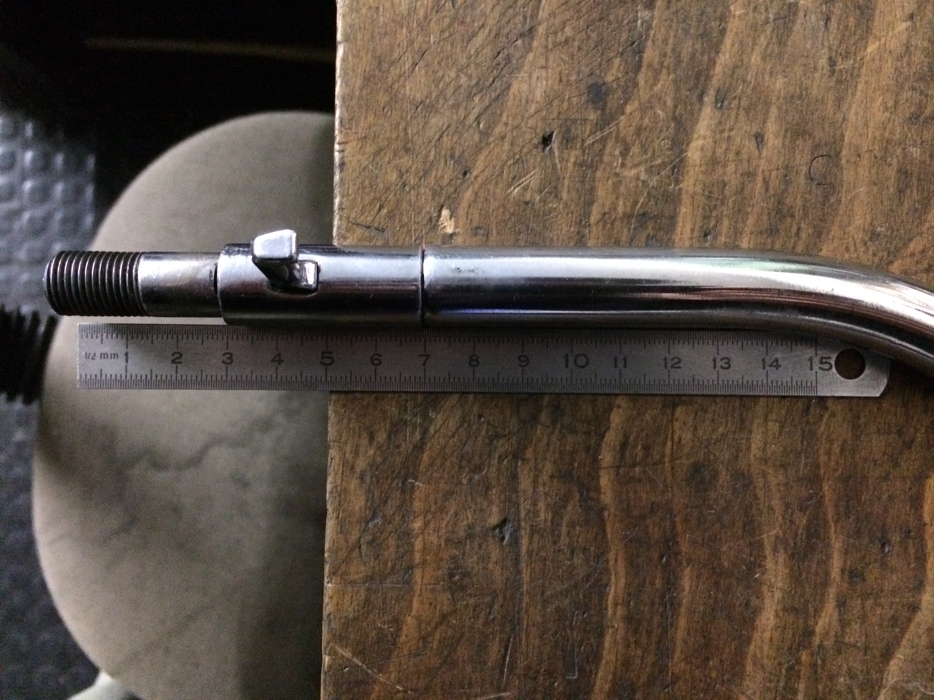

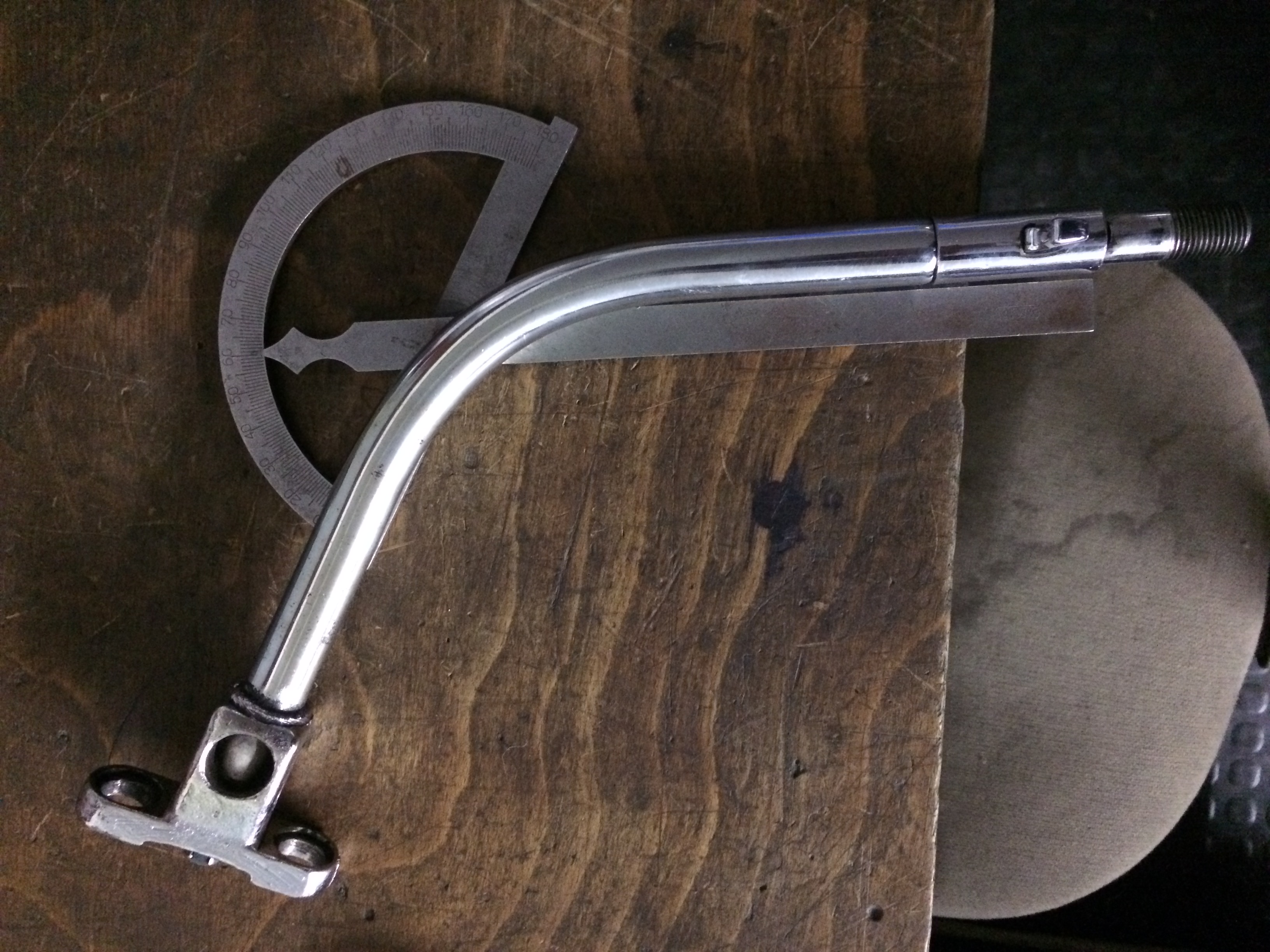

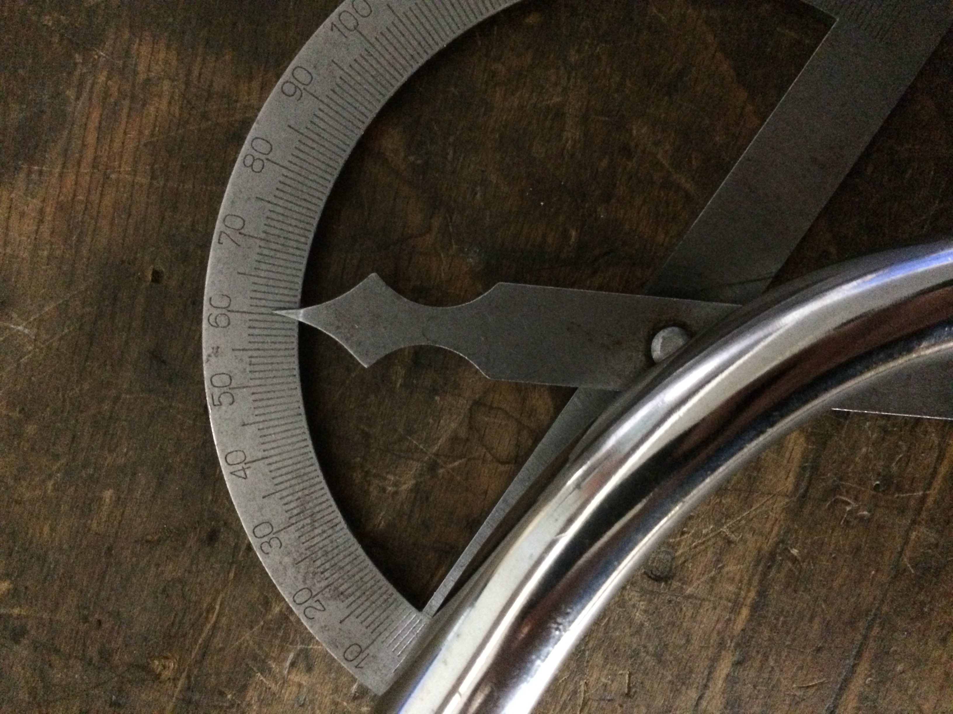

Hier mal ein paar Bilder. Hab den Durchmesser und die gesamte Länge vergessen *g* Der Winkel ist aber in etwas 60-62°. Den Radius kann ich dir leider nicht sagen. Bitte vergiss aber nicht, dass du keinen Hebel für den Rückwärtsgang hast. Oder brauchst du den für ein 3 Gang?

erstmal danke für die Super Bilder. Schönes Werkzeug hast du da.
Den Hebel verwende ich für ein T5, ich will nur dass er optisch "nahe" am Original ist. ( original war 4 Gang Schalter also wie bei dir, ich will nur nicht auf das schwäre Gussgetriebe zurück und auch noch einen Gang weniger haben.)

Ist das Konisch? Oder überall gleich Dick? Kannst du vielleicht noch den Durchmesser posten?

Ich glaube nicht, dass er konisch ist. Kann ich erst wieder messen wenn ich in Wilnsdorf bin.

Meiner ist leicht konisch, was mir zuerst nicht aufgefallen war, erst als ich ihn in der Hand hatte. Kann auch sein, dass sie einfach ein Edelstahl oder Stahlrohr verwendet haben, da ja der Zug von der Rückwertsgangbremse da durchläuft. Dan ist er überall glaich stark.
