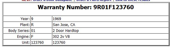

Ich habe mich auch mal mit der VIN versucht. Wo finde ich denn die Door Plate (noch), falls sie nicht mehr an der Tür ist?
Kann ich irgendwas aus dem Title nutzen?
Und steht F für F-Code?
Und was ist mit Unit gemeint?
Danke
Tom
