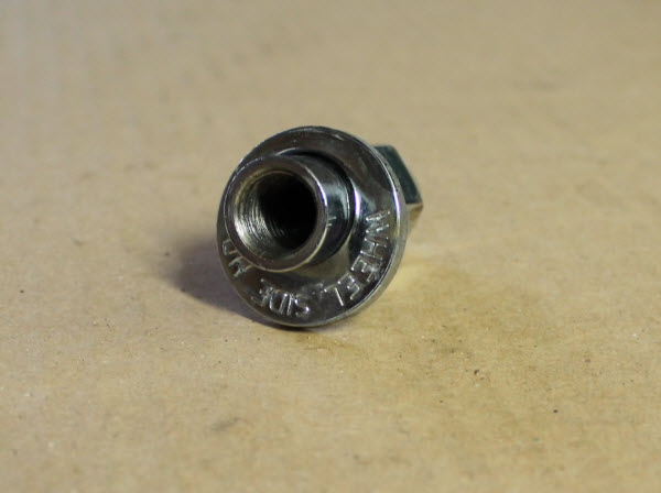

Die Zentrierung erfolgt quasi stufenlos durch Radschrauben mit Schafft und passenden, flachen "Offset-Scheiben". Hier ein Besipiel für 1/2" Radbolzen. Es gibt die aber auch für andere Gewinde.
http://www.summitracing.com/int/parts/crr-27723-4
Mit einem kleinen Trick und etwas sorgfalt ist die Montage ruck-zuck erledigt. Melde Dich wenn Du weitere Infos brauchst.

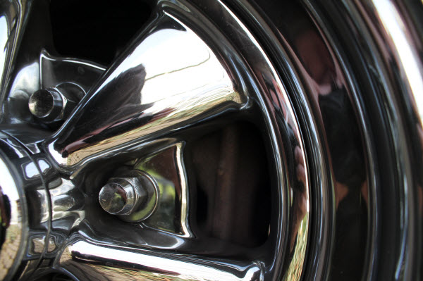

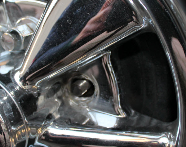

Die Felgen sind zweiteilig. Die Nabe ist aus Alu, der Kranz ist aus Stahl. Es gibt sie, mit dem Vario-Fit Lochkreis mit größeren Breiten 15x8 / 15x10 / 15x12 / 15x14 8-)
Das Gewinde im Schafft in den Radmuttern geht bis ganz zum Anfang. Es sollte also selbst mit kurzen Radbolzen kaum Probleme geben.
Anbei nochmal ein paar Bilder.
André
