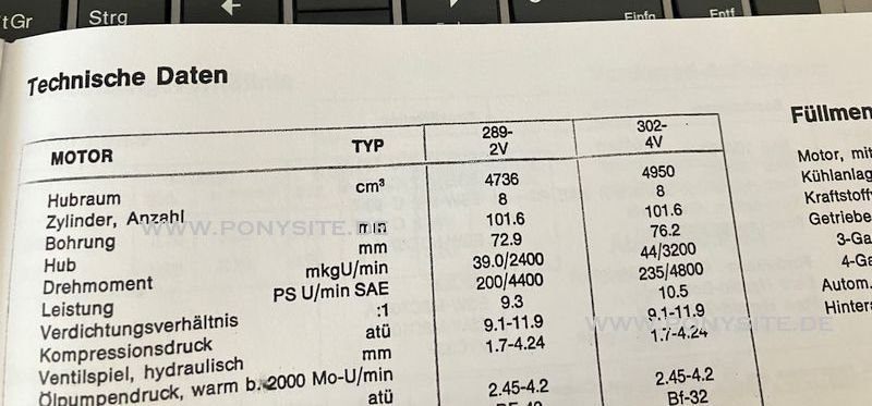

stang-fan69 hat geschrieben: ↑Do 1. Jan 2015, 21:04 Hi
die 4885 ccm hab ich schonmal in einigen älteren Datenblättern, u.a. auch für die T5 gelesen. Soweit ich weis hab es früher eine andere Berechnungsformel für den Hubraum.
Mit den 4885 ist der 302 gemeint, beim 289 hab ich auch mal 46xx ccm gelesen.
Hey, hast du das Datenblatt zur Hand? Würde mir gerade extrem helfen bei meinem Wertgutachten....sie wollen mich deswegen zur neuen 21er schicken, da der Hubraum falsch ist. LG Nils

Die 68er T-5 Bedienungsanleitung wäre Dir keine Hilfe. Muß mal sehen, ob ich das Datenblatt noch habe, kann aber dauern.

Die abweichenden Hubräume ergeben sich aus der damals gesetzlich festgelegten Abrundung der Zahl π/4 (pi-Viertel). Den Wert brauch man ja bei der Berechnung des Hubraums ausgehend von Kolbenhub und Bohrung / Durchmesser. Hier wurde auf 0,78 abgerundet, gegenüber 0,78539...., so dass der Steuer-Hubraum immer etwas kleiner war als der tatsächliche Hubraum. Wann das geändert wurde, weiß ich aber nicht.

V = π * (d/2)² * h :!:
Eigentlich ganz einfach, ABER selbst Ford hat nicht jeden Zylinder identisch groß gemacht, man hat nach dem automatisierten Bohren & Hohnen jeden Zylinder einer von 8 Größenklassen zwischen 4.000 und 4.0024 zugeordnet.
Im Valley von originalen Blöcken sieht man oft noch noch die entsprechenden Nummern.
Ähnlich die Kolben, auch diese wurden nach Fertigstellung in die entsprechende Größenklassen sortiert.
So bekam jeder Zylinder das optimale Laufspiel.
Heißt aber auch, dass jeder 289er Motor schon ab Werk zw. 288,52 (4.731,728) und 288,87 cid (4.737,468) haben konnte.
Ein gefundenes Fressen für jeden Bürokraten :D :lol: :lol: :lol:
