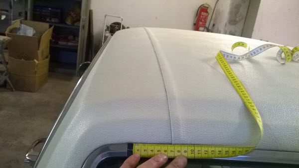

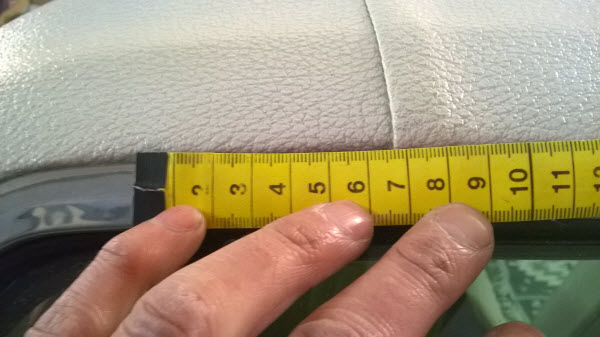

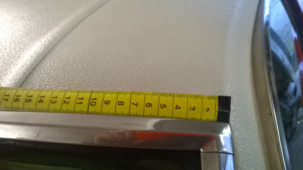

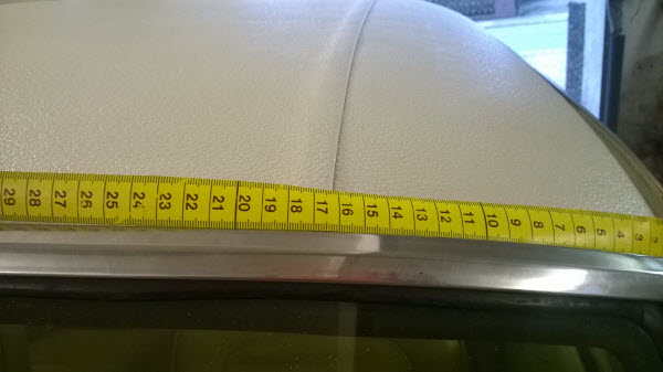

zum Vergleich, mal wie angekündigt, einige Bilder vom Vinyldach meines Mustangs.
Das Vinyldach ist sicher nicht mehr das originale ab Werk. Es wurde in USA erneuert. Die zusätzliche Leiste an der Dachkante fehlt, ansonsten sieht's ganz OK aus, was da gemacht wurde.
Die Abstände der Nähte zur Außenkante links / rechts sind bei meinem Auto nicht gleich :!: :roll: Da gibt es (USA-typisch) einen Unterschied von ca. 5mm hinten und 8mm vorne. Das fällt aber nur beim Messen, auf sonst nicht.
Naht - vorne in Relation zur Zierleistenecke
Naht - hinten in Relation zur Zierleistenecke
Gesamtansicht (LH)
Gesamtansicht (LH)
A-Säule (LH unten)
A-Säule (LH unten)
Ich denke eure Lösung kann sich absolut sehen lassen. Diese Unterschiede sind wohl nur für Experten bzw. im direkten Vergleich erkennbar.
