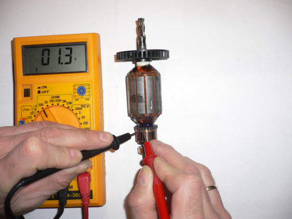

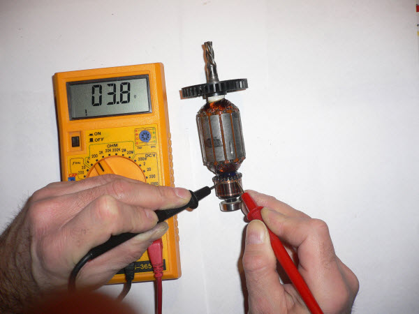

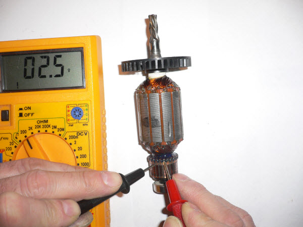

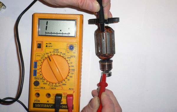

Ich habe mal einen Rotor von einem Gleichstrommotor zum Vergleich durchgemessen. Die Werte sind beim Generator sicher anders aber vom Prinzip her wird es passen. Gleichstrommotor und Gleichstromgenerator sind vom Prinzip her gleich.
  1. Messung zwischen Kommutatorfeld und Rotor -> Hoher Widerstand / kein Durchgang
  2. Messung zwischen zwei direkt benachbarten Kommutatorfeldern -> 1,3 Ohm
  3. Messung zwischen dem ersten und dem dritten Kommutatorfeld -> 2,5 Ohm
  4. Messung zwischen dem ersten und dem vierten Kommutatorfeld -> 3,8 Ohm
  5. Der Widerstand steigt mit jedem weitern Kommutatorfeld an, bis Du den höchsten Wert an zwie gegnüberligenden Feldern erreicht hast.
    Wenn Du dann "weiter gehst" nimmt der Widrstand wieder ab.

1. Die Wicklung ist nicht direkt mit dem Rotor verbunden!
Wenn Du also einen Widerstand zwischen dem Rotor und den Kommutatorfeldern bzw. den Kohlebürsten misst, dann kann das im Normalfall nur über eine gemeinsame Masseverbindung erfolgen. Falls es die z.B. über das Gehäuse, etc. nicht gibt, hat Du einen "Masseschluß" der Rotorwicklung. :(
2. Auf dem Rotor gibt es eine einzige, zusammenhängende Wicklung, welche "zwischendrin" immer wieder mit den Kommutatorfeldern verbunden ist.
Zwei benachbarte Felder haben immer den kleinsten Widerstand.
Wenn das nicht der Fall ist, hat die Wicklung eine Unterbrechung und Du findest zwei direkt benachbarte Felder, bei denen der höchste Widerstand angezeigt wird.
3. Die Messung erfolgt am Besten bei komplett ausgebautem Rotor, direkt an den Kommutatorfeldern und das Messgerät muss kleine Widerstände relativ genau anzeigen bzw. unterscheiden können.
4. Wenn Du über die Kohlen messen musst, dann auf die genaue Stellung der Kohlen zu den Kommutatoren achten (keine Überlappung) und berücksichtigen, dass der größte Anteil des angezeigten Widerstands von den Kohlen und nicht von der Wicklung kommt.
Für unseren Anlasser würde ich denken, dass der Anteil der Wicklung bei ca. 1 Ohm liegt und Rest auf das Konto der Kohlen geht.
Mit der vergleichenden Messung, also wie sich der Messwert zwischen benachbarten Feldern ändert, sollte eine Unterbrechung der Wicklung aber dennoch aufzuspüren sein.
... Grundsätzlich ist es also möglich einen Generator mit einem Messgerät durchzumessen.
