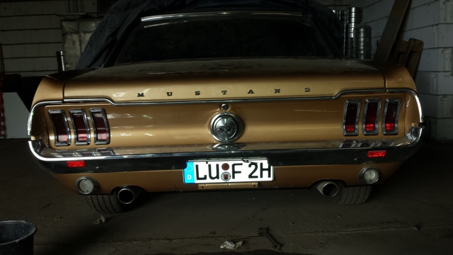

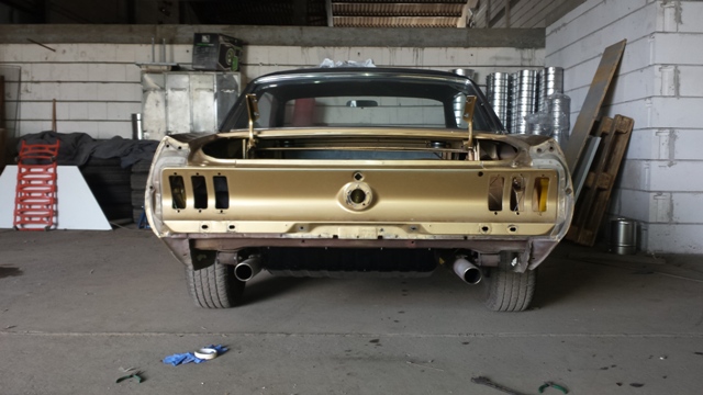

Als ich fertig mit den Gussecken war habe ich mich an das Heckblech gemacht

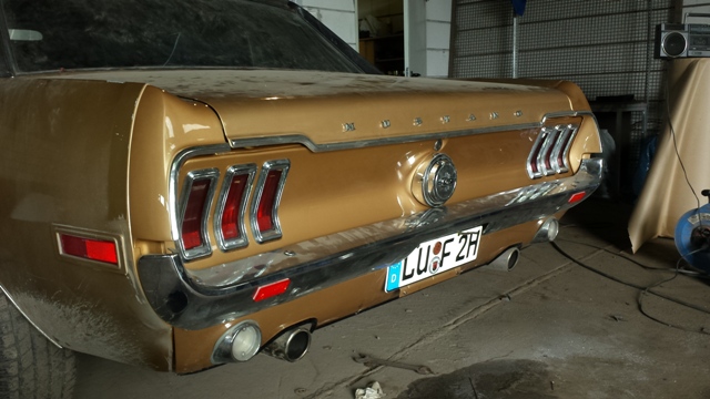

So sah es vorher aus. Eigentlich ganz gut, aber ich will es trotzdem frisch haben ;)
Die Heckschürze hatte ich vorher schon lackiert

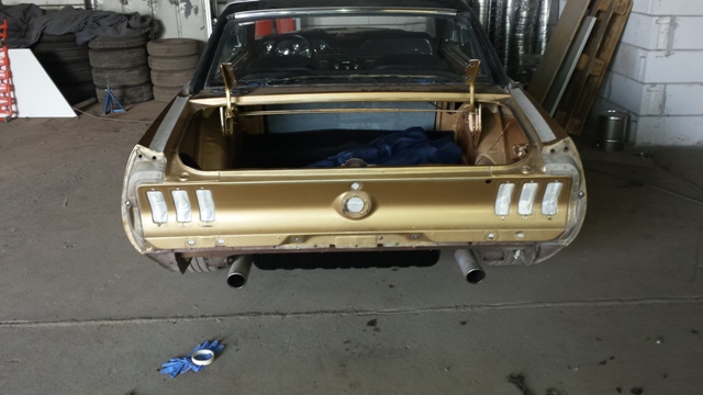

Das Auto hab ich dann hinten komplett zerlegt
Falls ihr euch fragt, warum der Tank so schön schwarz ist, liegt es daran, dass auch er frisch lackiert ist. Aber dazu später mehr 8-)

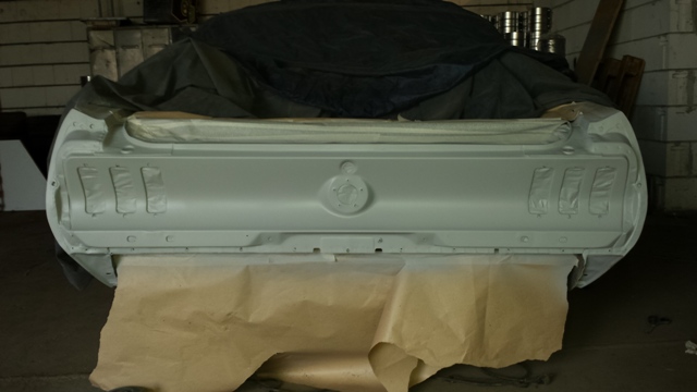

Und dann abgeklebt

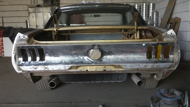

Komplett abgeschliffen

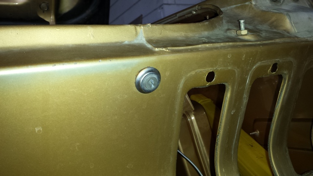

Laut Walter Autoservice war das einmal eine alte Alarmanlage

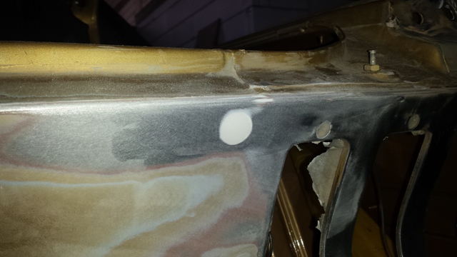

Dieses Schloss habe ich dann ausgebaut, von Innen mit GFK verschlossen und zu zugespachtelt. Ich habe es leider nicht so mit schweißen :?
Nachdem das der Spachtel abgehärtet und abgeschliffen war, ging es ans Füllern

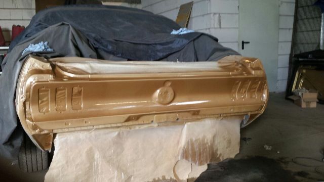

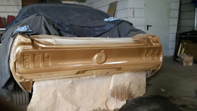

Nachdem ich das ganze Teil nass abgeschliffen hatte, habe ich es Lackiert (Basislack)
Re: Aufbau meines Pony´s
Verfasst: Mo 2. Mär 2015, 21:47
von Markus1986
Als der Basislack getrocknet war habe ich den Klarlack draufgemacht
So sah das Endergebnis aus 8-)
