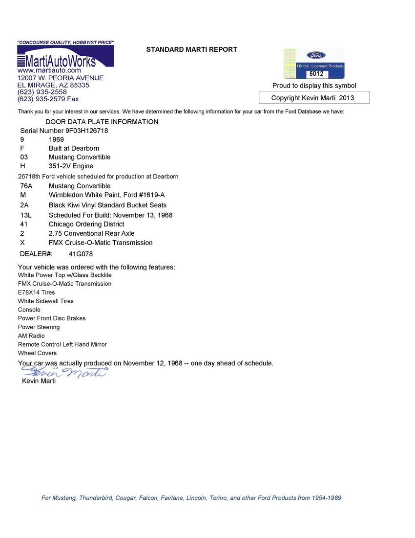

Einen Marti Report habe ich, allerdings nur die Standard Ausführung. Die wichtigsten Fakten sind wahrscheinlich diese:
Mustang Convertible
Build at Dearborn November 12, 1968
351-2V Engine
Wimbledon White Paint, Ford #1619-A
Ich habe im Standard Marti Report aber keine Angabe wie oft diese Variante gebaut wurde. Da vom 1969er Convertible insgesamt ja nur knapp 15.000 Stück gebaut wurden und die meisten davon mit dem 302er Motor ausgeliefert wurden, gibt es wahrscheinlich in meiner Kombination nicht sooo viele Mustangs die heute noch rumfahren. Ich schätze aber, dass es trotzdem noch so 2-5000 sein dürften. Ich meine mal irgendwo gelesen zu haben, dass über 50% der 69er Convertibles mit dem 302er ausgeliefert wurden, kann mich aber nicht mehr erinnern wo das war.
Marti Report 9F03H126718_stdrpt rez.jpg (131.08 KiB) 2710 mal betrachtet

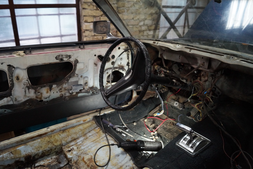

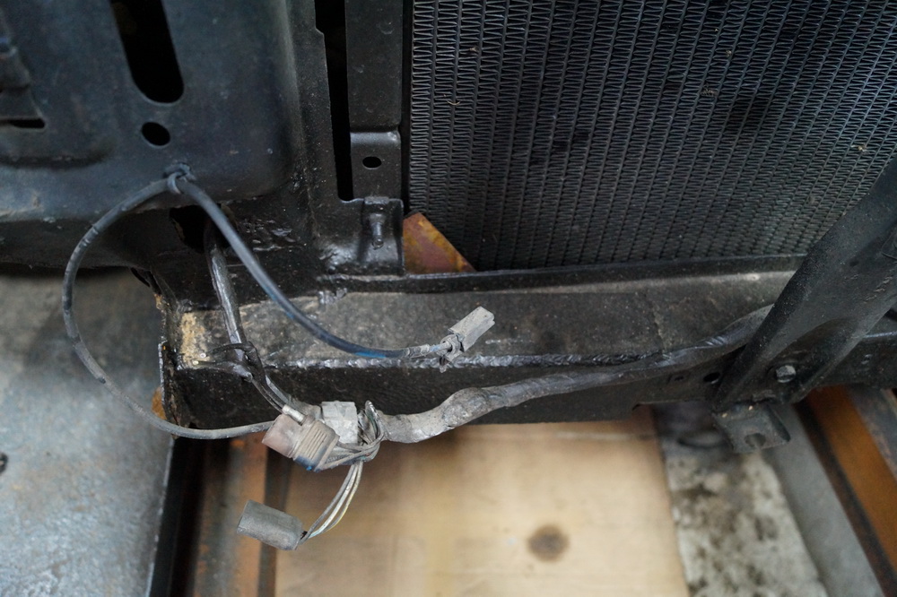

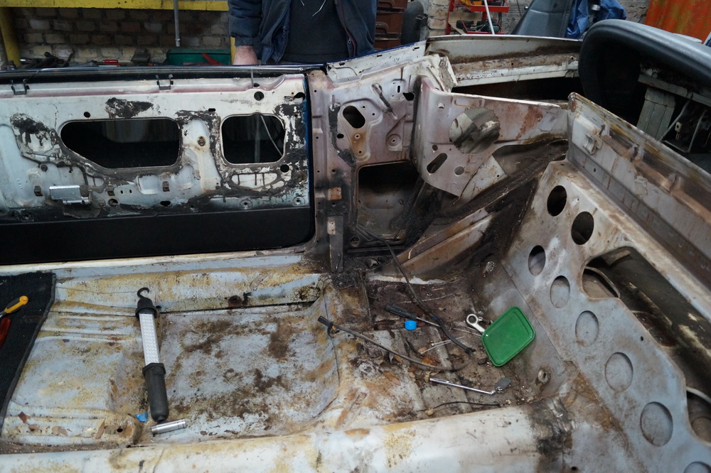

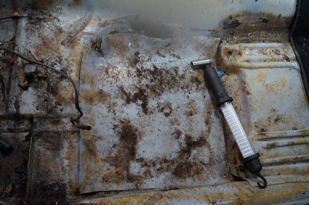

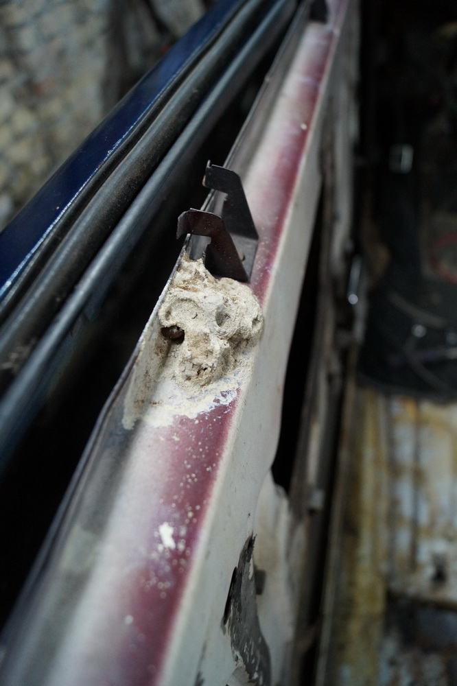

hier ein kurzer Fortschrittsbericht und ein paar Bilder. Wir kommen mit dem Zerlegen gut voran. Hinten und innen ist er bereits nackt und Sitze und Türverkleidungen sind beim Sattler. Bisher gab es eigentlich nur positive Überraschungen. Alle Schrauben gingen problemlos zu lösen und unterm Teppich und den Verkleidungen ist wirklich deutlich weniger Rost als erwartet. Nun ein paar Bilder:
2015-03-13 16-49-41 Zerlegung_Bildgröße ändern.JPG (321.39 KiB) 2602 mal betrachtet
2015-03-13 16-59-28 Zerlegung_Bildgröße ändern.JPG (320.91 KiB) 2602 mal betrachtet
2015-03-13 16-54-23 Zerlegung_Bildgröße ändern.JPG (270.87 KiB) 2602 mal betrachtet
Diese Reparaturart ist sehr interessant und wahrscheinlich sehr viel einfacher und schneller als ich das vor habe. Da hat jemand einfach ein Blech drüber gedengelt und festgenietet.
2015-03-13 16-53-52 Zerlegung_Bildgröße ändern.JPG (336.16 KiB) 2602 mal betrachtet
Tiere leben glaub ich in jedem Mustang gerne.

Auch hier war schon jemand vor mir am Werk, aber bisher hält sich das echt in Grenzen.

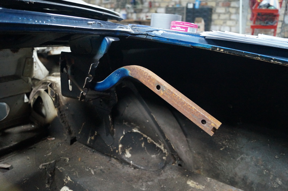

1. Kann und sollte man die Kofferraumscharniere ausbauen? Es ist jedenfalls nicht offensichtlich wie das gehen sollte ohne intaktes Blech zu zerschneiden.

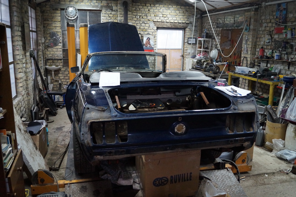

Frage Nr. 2: Sollte ich die Türen so lange es geht drin lassen um ihm möglichst viel Stabilität zu erhalten? Ich habe mal gelesen, dass man ein Cabrio nicht mit geöffneten Türen auf einer Hebebühne anheben sollte. Allerdings wird die Karrosse jetzt und vor allem wenn der Motor draußen ist ja auch deutlich leichter. Was meint ihr dazu?

ich habe die Türen ausgebaut und eine Versteifung dazwischen geschraubt. Wenn du sowas nicht hast kannst du es auch anschweißen und hinterher wieder austrennen. Da ich das komplette Bodenblech sammt beider Innenschweller erneuert habe, habe ich einfach unter den Wagenboden ( Langstäger ) ein 2 m langes 4 Kantprofil untergeschweißt und hinterher wieder ausgetrennt.
