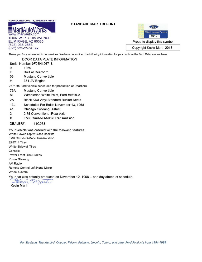

Einen Marti Report habe ich, allerdings nur die Standard Ausführung. Die wichtigsten Fakten sind wahrscheinlich diese:
Mustang Convertible
Build at Dearborn November 12, 1968
351-2V Engine
Wimbledon White Paint, Ford #1619-A
Ich habe im Standard Marti Report aber keine Angabe wie oft diese Variante gebaut wurde. Da vom 1969er Convertible insgesamt ja nur knapp 15.000 Stück gebaut wurden und die meisten davon mit dem 302er Motor ausgeliefert wurden, gibt es wahrscheinlich in meiner Kombination nicht sooo viele Mustangs die heute noch rumfahren. Ich schätze aber, dass es trotzdem noch so 2-5000 sein dürften. Ich meine mal irgendwo gelesen zu haben, dass über 50% der 69er Convertibles mit dem 302er ausgeliefert wurden, kann mich aber nicht mehr erinnern wo das war.
Marti Report 9F03H126718_stdrpt rez.jpg (131.08 KiB) 2478 mal betrachtet
