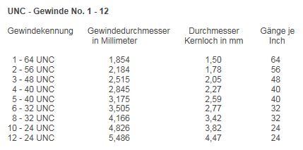

Hi Martin,
kannst du dir unten aussuchen
- Gewinde.JPG (22.27 KiB) 1676 mal betrachtet

besten Dank,hilft mir auf jeden Fall weiter. Gehe morgen gleich mal messen
Re: Madenschraube für Fensterkurbeln 67er
Super, ich hab mich gerade mal zum Mustang runter gemacht. Messen ist nicht so einfach, da man mit dem Messschieber nicht direkt rankommt. Daher der Lochdurchmesser liegt so um die 4,6-4,8mm. Bin mal gespannt was Sally misst.

Hi Leute,
komme gerade vom messen.
Länge der Made: 21,7mm(0,85")
Durchmesser: ca. 4,7mm(0,19") = 3/16 Zoll
Ich habe 10 Stk. von diesen: http://www.zollshop.de/de/Madenschraube ... e?info=593 bestellt.
Sind 0,13mm stärker,schauen wir mal ob das ins Gewicht fällt
Wenn sie passen gebe ich gerne ab

Bin gespannt, mit 4,7mm liegst du genau im Mittelfeld.

Hi Leute,
die Maden waren heute bei der Post dabei. Hat keine 24 Std. gedauert. Schneller gehts nicht mehr! Den Zollshop kann man empfehlen
Und könnten, ausser das sie ca.3-4mm zu lang sind, nicht besser passen.
Ich werde die Maden um 2 Gewindegänge kürzen und eine Kegelspitze anfeilen und gut ist
. Als Werkzeug wird ein 3/32" Inbusschlüssel benötigt.
@ Christian: Soll ich dir welche zukommen lassen
