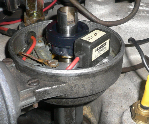

Ist die Grundplatte im Verteiler über einem Massekabel mit dem Gehäuse des Verteilers verbunden und hat der Verteiler einen guten Kontakt zum Motorblock?
Anbei ein Bild auf dem Du das kleine Massekabel, sowie die Einbauhöhe des Magnetrings ggü. dem Ignitor-1 Modul sehen kannst.
André

genauso hat es mal ausgesehen.
Inzwischen habe ich wieder auf den Unterbrecherkontakt zurückgebaut und immer noch kein Funke.
Verzweifle langsam und habe keine Idee mehr. :cry: :cry:

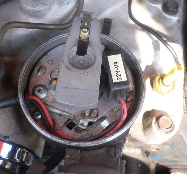

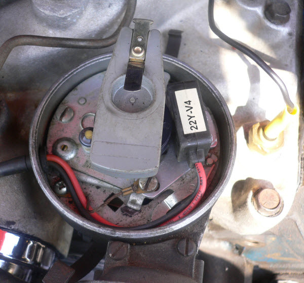

Hier nochmal ein Bild vom Verteilerfinger
André
