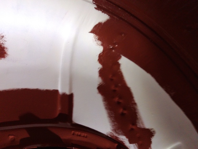

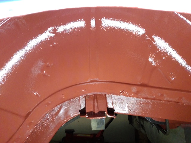

Ich habe das auch so gemacht, habe aber Brantho-Korrux 3in1 genommen.
Den ganzen Unterboden und den Innenraum mit Silikon Entferner gereinigt und mit Owatrolöl
vorgestrichen mehrere Tage trocknen lassen, danach 2 Anstriche in Reinweiß Brantho-Korrux 3in1
Innen sowie den Unterboden, danach das Rot-Braun danach die Nahtabdichtung.
Innen haben wir in der Aussenfarbe, den Innenraum und Kofferraum mit dem Brantho-Korrux 3in1 und Spritzpistole auslackiert
Nach dem Reinweiß im Innenraum habe ich dort die Nahtabdichtung und danach die Endfarbe aufgetragen
Zum Schluß noch die Hinteren Radhäuser in 5 Schichten lackiert auch 2xWeiß, Rotbraun und 2xAußenfarbe

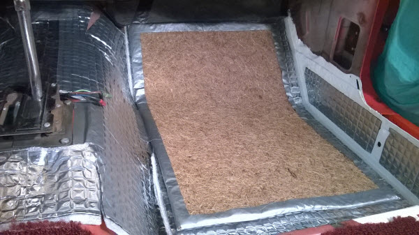

An (mehr oder weniger) senkrechten Blechen habe ich Alubutyl-Felder verklebt aber nicht vollstaändig. Nachbereiche habe ich ausgespart, so dass die beobachtbar bleiben.
Für die waagerechten Flächen habe ich das Alubutyl auf Trittschall-Folie geklebt (solche die unter Laminat kommt) und das dann passend ausgeschnitten. Die Trittschallfolie saugt sich im Falle eines falles nicht mit Wasser voll. So lassen sich diese "Alubutyl-Matten" zur Begutachtung anheben.
Dann für den Fussraum noch Kokos-Matten (einseitig mit Silikon kaschiert) ausgeschnitten. Kokos nimmt selber kein Wasser auf und verrotet nicht. Die Kokos-Matten gibt es im Polstereibedarf.
Darauf dann den Teppich... Gruß

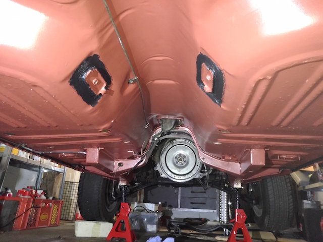

Das Brantho-Korrux 3in1 habe ich gerollt, nur beim Letzten Auftrag hatten wir eine Spritzpistole.
Das 2. Bild zeigt den gesäuberten Orginalunterboden.
Der Unterboden wurde nur gerollt und das sieht gut aus.
Das Spritzen geht natürlich schneller und ist nicht so mühsam, dafür musste ich halt mehr ankleben.

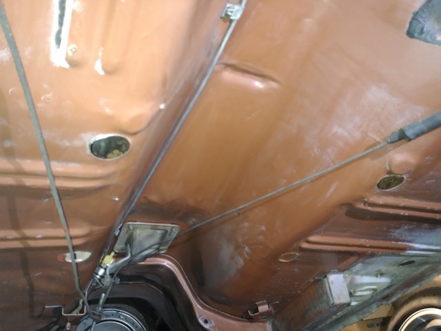

So....das war das Ausgangsbild. Zuerst habe ich mit einem Negerkuss alles blank geschliffen.Das war echt eine sch...Arbeit.
Dann habe ich mit Deox alles eingepinselt, eingepackt,12 Stunden gewartet und mit der Drahtbürste allen Rost entfernt.Das funktioniert echt klasse....dauert aber und dauert und dauert, da der Vorgang bis zu 5 mal gemacht werden muss.Dann ist aber alles raus und nur das blanke Blech bleibt.
Dann kam ein neues Bodenblech rein, das mir ein Freund orginal angeglichen hat.Das Reparaturblech ist vornr durchgezogen also in einem Stück.Orginal ist es aber aus 2 Blechen darum hat er ein zweites angepasst unddas Reparaturblech abgeschnitten.
Ich habe alles was Rost war rausgemacht...haltenichts vom überpinseln. Das owatrolöl habe ich nur in die Falze laufen lassen da ich da nicht rankomme und habe das überschüssige öl agewischt. Danach alle Ecken die man nicht abschleifen kann weil man nicht drankommt mit Fertan behandelt. Danach alles entfettet außer da wo Fertan war das wurde nur abgewaschen.
Jetzt habe ich die erste Schicht Brantho Korrux nitrofest aufgepinselt.3 in 1 würde ich für innen nicht nehmen da es etwas elastisch bleibt wegen Steinschlag und so.....und den hab ich ja nicht im inneren.Hoffe ich...hihi.
Heute wird die Dichtmasse aufgespritzt dann wieder Brantho Korrux nitrofest......und dann wollte ich das so lassen. Dämmung drauf Teppich rein und in ca 2 Wochen wieder fahren.....so ist mein Plan.

Hi André,AJ-C289 hat geschrieben: An (mehr oder weniger) senkrechten Blechen habe ich Alubutyl-Felder verklebt aber nicht vollstaändig. Nachbereiche habe ich ausgespart, so dass die beobachtbar bleiben.
André
die Idee gefällt mir, das feste verkleben widerstrebt mir auch sehr.
