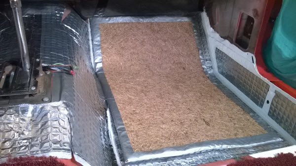

An (mehr oder weniger) senkrechten Blechen habe ich Alubutyl-Felder verklebt aber nicht vollstaändig. Nachbereiche habe ich ausgespart, so dass die beobachtbar bleiben.
Für die waagerechten Flächen habe ich das Alubutyl auf Trittschall-Folie geklebt (solche die unter Laminat kommt) und das dann passend ausgeschnitten. Die Trittschallfolie saugt sich im Falle eines falles nicht mit Wasser voll. So lassen sich diese "Alubutyl-Matten" zur Begutachtung anheben.
Dann für den Fussraum noch Kokos-Matten (einseitig mit Silikon kaschiert) ausgeschnitten. Kokos nimmt selber kein Wasser auf und verrotet nicht. Die Kokos-Matten gibt es im Polstereibedarf.
Darauf dann den Teppich...
André

AJ-C289 hat geschrieben: An (mehr oder weniger) senkrechten Blechen habe ich Alubutyl-Felder verklebt aber nicht vollstaändig. Nachbereiche habe ich ausgespart, so dass die beobachtbar bleiben.
André
Hi André,
die Idee gefällt mir, das feste verkleben widerstrebt mir auch sehr.
