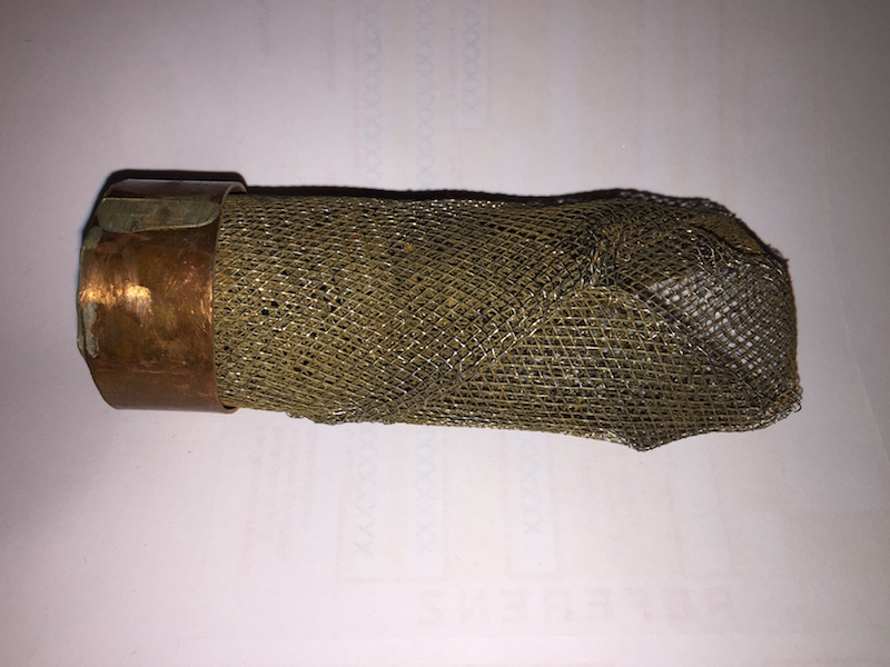

Hallo Jungs,
nee, verkaufen tu ich die Biester nicht, mein Dad hatte "nur" 3 hergestellt, die wir dann im
Siegener Stammtisch an die Leidgeklagten verteilt haben.
Ich kann mal schauen ob ich ein Foto davon machen und hier erneut einstellen kann.
Mit dem Teil hatte ich meinen Motor und Kühler innerhalb von wenigen Tagen sauber....
und nicht mehr überhitzt...
Grüße, Timo

... bei mir war auch so ein Teil vom Händler verbaut.
Den 1. Ausbau (Lösen vom Kühlerschlauch) hat das Teil nicht überlebt, das Plexiglas ist radial gerissen und völlig zerbröselt. Also Vorsicht bei Demontage.

Da ist der selbsgebaute Filter wesentlich geiler.
Mein Dad hat zwei Kupferringe gemacht, einen etwas kleiner als den anderen, damit die ineinander passen.
Den äußeren genauso groß im Durchmesser wie der Kühlereinlauf oben. Dann
hat er ein sehr feines Edelstahlgitter genommen, welches er mit dem inneren Kupferring bei dem größeren,
äußeren festgeklemmt hat. Zusätzlich hat er das dann mit Löchern und eine Art Niete festgeklemmt und verlötet.
Zwischen den Ringen hat er dann einen "Steg" mittig eingesetzt, so dass man den Filter wunderbar
(wenn er im Kühler sitzt), mit der Zange rausziehen kann.
Den Filtersack hat er so lang gemacht, dass dieser selbst beim starken Zusetzen hinten im Filter immer noch Wasser
durchlässt. Der Filter geht dann vorne von Kante Eingang Kühler bis zur Vorderwand des Kühlers.
Schwierig zu beschreiben, ich versuche ein Bild zu machen...
Aber das Teil hat den Motor in nullkommanichts sauber gemacht.... und keine Hitzeprobleme mehr...
Die Brocken sind selbst durch ohne Ende Spülen nicht alle rausgekommen, jedesmal
haben sich vorher neue gelöst und haben den Kühler zugesetzt...
Der Filter war dann die Rettung...
Grüße, Timo

Timo, hast du den Filter dauerhaft drin oder nur solang bis Kreislauf sauber war?
Überlege gerade, ob man sowas verleihen könnte ala Drop Schablone, wobei man
dort ja auch nicht unbedingt sagen kann, dass der Verleih bzw. die zurück Sendung bei manch einem Reibungslos verlaufen ist.
Grüsse
Ce tin
TripleT
Beiträge: 5099
Fuhrpark: et fährt...
Re: Verstopfter Kühler
Beitrag von TripleT »
Ich hatte den drin bis das der Motor keine Brocken mehr geschmissen hat,
aber ist überhaupt kein Problem den drin zu lassen, ist ja kein Nachteil.
Motor wo das war habe ich aber nicht mehr....
Hier ist das gute Stück:
Grüße, Timo
