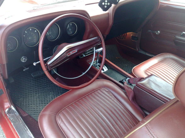

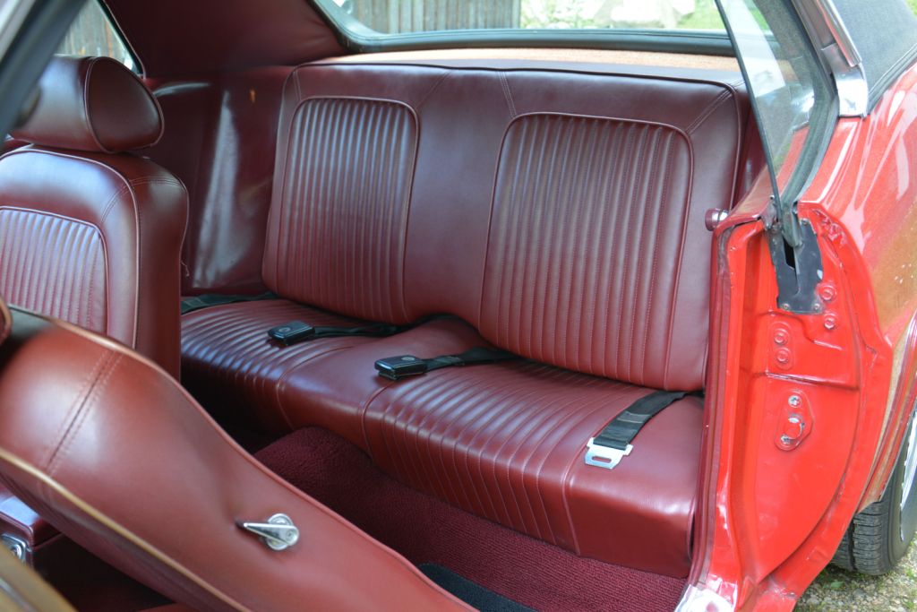

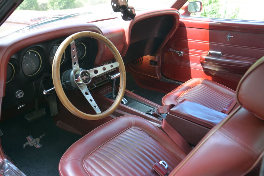

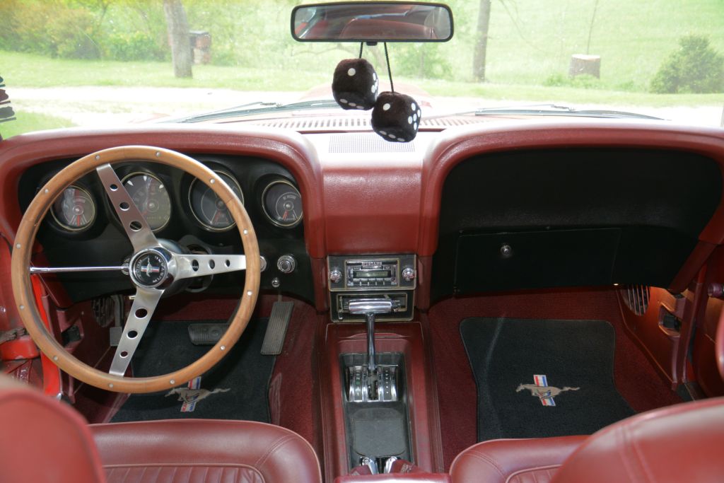

Wie gewünscht die Fotos vom Innenraum:

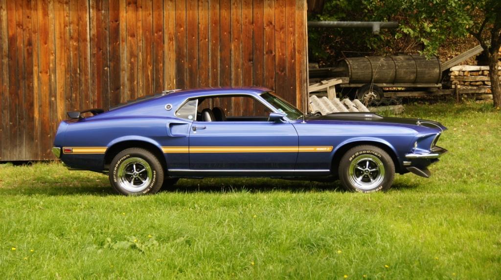

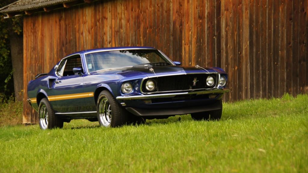

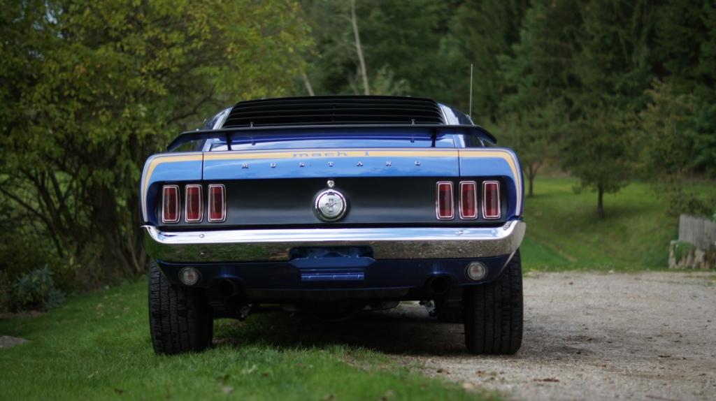

Hallo Mustang Enthusiasten!
So schnell gehts und mein Traum geht in Erfüllung! :D
Jetzt hab ich meinen 69er Mach 1 - mit 351 4V Motor und 4 Gang Schaltgetriebe!!!
Leider kommt jetzt der Winter und ich kann ihn gleich einwintern. :(

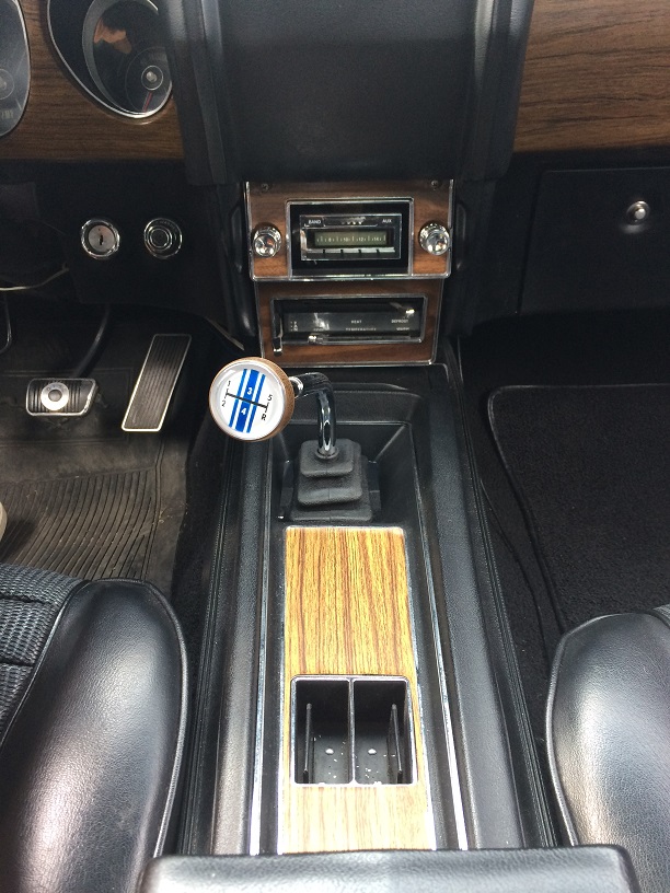

1969 Mustang Mach1 (11).JPG (137.33 KiB) 2519 mal betrachtet
1969 Mustang Mach1 (13).JPG (164.31 KiB) 2519 mal betrachtet
1969 Mustang Mach1 (14).JPG (121.82 KiB) 2519 mal betrachtet

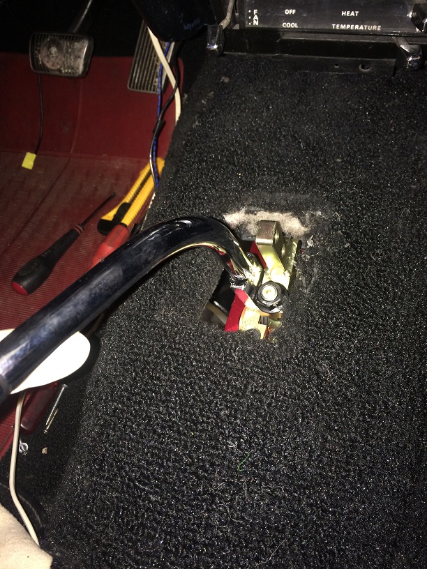

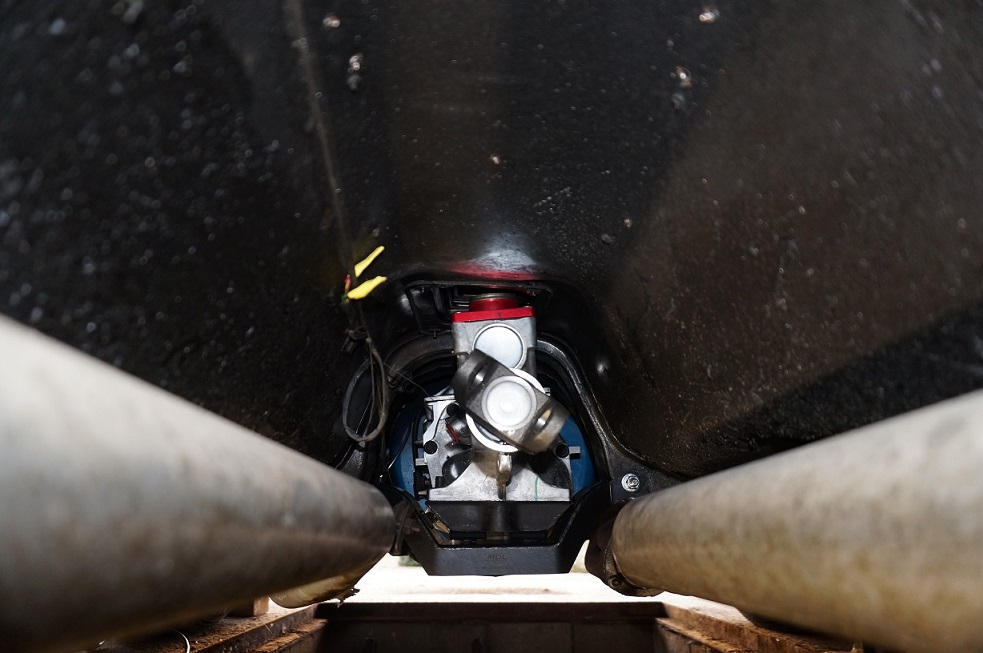

Hier ein paar Bilder:

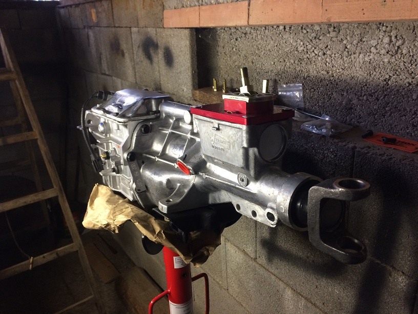

Das Tremec T5 auf dem Getriebeheber (den Quick-Shifter hab ich mit Senkkopfschrauben am Getriebe angeschraubt um Platz zu sparen)

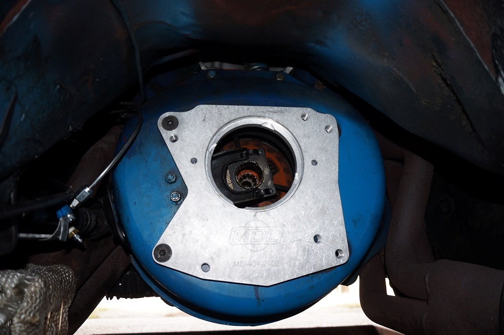

Adapterplatte von moderndriveline

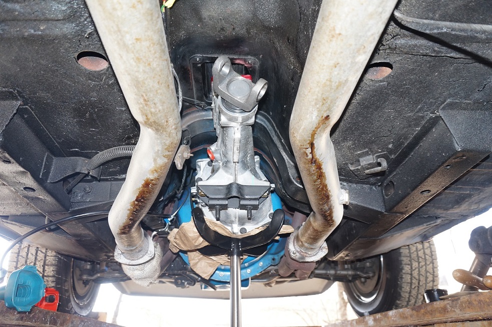

Einbau
T5 in place und Crossmember installiert
Für den Shift-Lever musste ich noch eine kleine Adapterplatte anfertigen (hab leider kein Foto von dieser)
Fertig:
