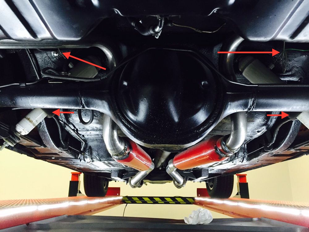

Beitrag von playloud308 »
sally67 hat geschrieben:Hi Philipp,
du erkennst die Highjackers daran, das eine Leitung zum besagten Stoßdämpfer führt.
Mittels Druckluft kann man diesen dann "aufpumpen" und die Höhe regulieren :idea:.
OK, also das hier:
Philipp
Re: Was haltet Ihr von dem Unterboden?
Nö, sind normale Dämpfer und die HA-Entlüftung. Hi-Jacker haben einen dünnen, kapilarartigen Schlauch, sind dicker und im ausgefahrenen Zustand quillt 'ne Gummimanschette raus. Googlen hilft.
Schraubaer hat geschrieben:Nö, sind normale Dämpfer und die HA-Entlüftung. Hi-Jacker haben einen dünnen, kapilarartigen Schlauch, sind dicker und im ausgefahrenen Zustand quillt 'ne Gummimanschette raus. Googlen hilft.
Warum die Nadel im Heuhaufen suchen, wenn hier nur ein paar Gräser inmitten von 100 Nadeln liegen. ;)

Lasst uns doch beim Thema bleiben. :roll:
Ich nehme für mich mal mit: Unterboden soweit ok. Ich gweinne damit keinen Schönheitspreis, aber auch keine Katastrophe. Abgasanlage etwas lieblos zusammengestückelt und Cherrybombs sind nicht das nonplusultra.

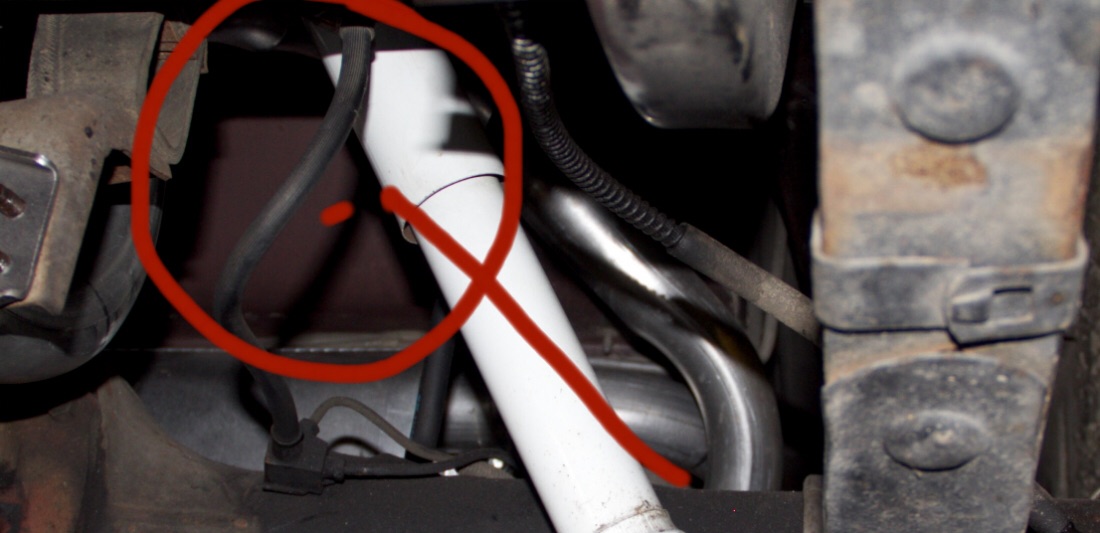

Moin Heiner,
ich widerspreche Dir ja ungern, aber es sind Highjackers ;)
Hier ist ein besseres Foto dazu.
Ist aber ja auch egal, denn auch bei diesen Fotos heißt es "ab zum Auto und sich selbst ein Bild von machen !"
Von innen vielleicht mal den Teppich anlüften (wenn es der Verkäufer erlaubt) und schon weiß man mehr.

Beitrag von mach1 »
Heiner, nicht schlagen :lol:
hab meinen Fehler schon gesehen, ging um ein anderes Foto :oops:
