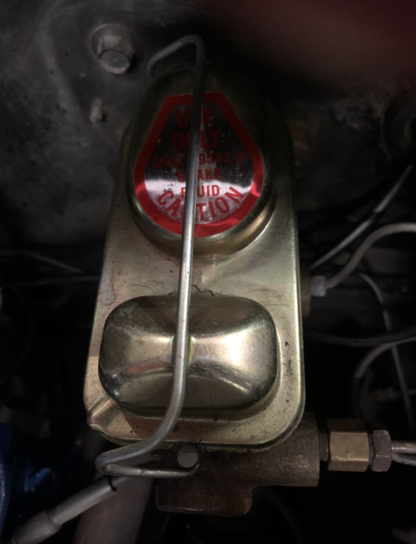

Du meinst sicher Hauptbremszylinder?! Also ich verstehe das so - Du hast keinen Bremskraftverstärker richtig?! Und es wurde auf SSBC Scheiben vorne umgebaut aber Dein Wagen ist original mit oder Ohne Bremskraftvertstärker...und Du hast auch das richtige Pedal oder das kurze? Und warum kannst Du es nicht einbauen?
Ich frage auch deshalb weil es Hauptbremszylinder gibt die für Trommel/Trommel sind und welche die für Disc/Trommel sind...hast DU ein Bild davon?
Vielleicht wurde das beim Umbau nicht berücksichtigt ;)
Beste Grüße David

Ich sehe gerade dass es Hauptbremszylinder gibt für mit oder ohne BKV. Kann da ev der Fehler liegen? Wo genau ist da der Unterschied?
Alternator
Beiträge: 1602
Fiat 126 1.Serie Bj.1973
Suzuki Jimny Bj.2019
Re: unzufrieden mit Bremsleistung
Beitrag von Alternator »
Also eigentlich war jedes Modell ab 1967 mit Scheiben auch automatisch mit Power booster! Das gabs nur 65 und 66.
Das stimmt auf jeden Fall schonmal nicht. Der Hauptbremszylinder schein aber zumindest schon mal für Scheibe zu sein, da das hintere Reservoir größer ist.
Bei denen für Trommel rundherum sind die REservoirs gleich groß.
Beste Grüße David

das hintere reservoir ist für die vordere Bremse und umgekehrt.
