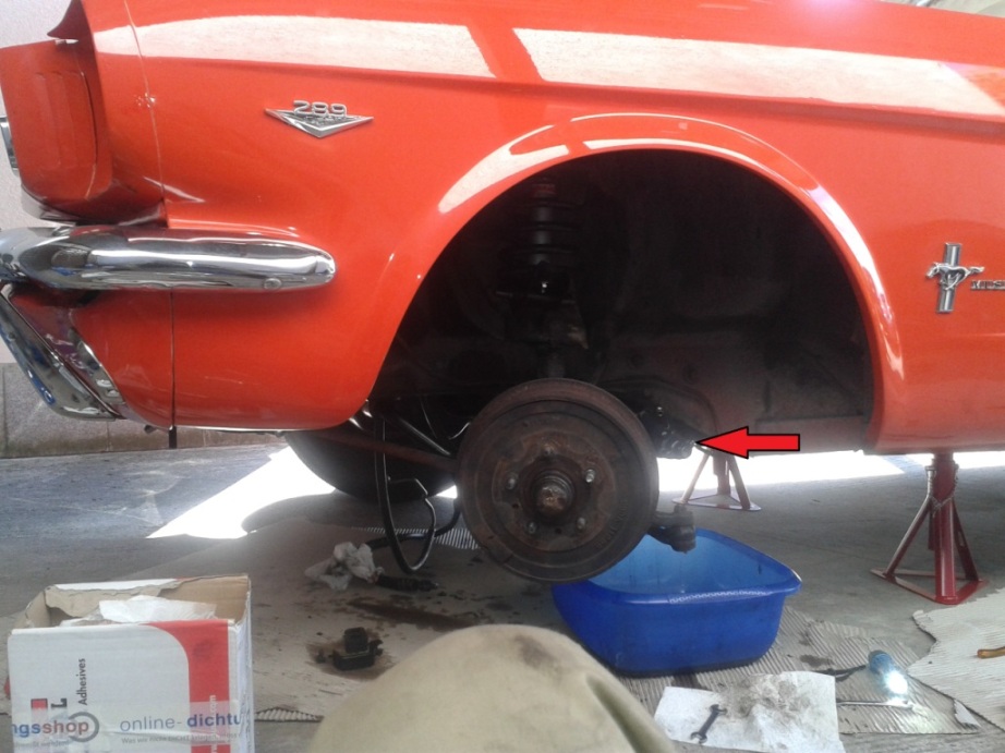

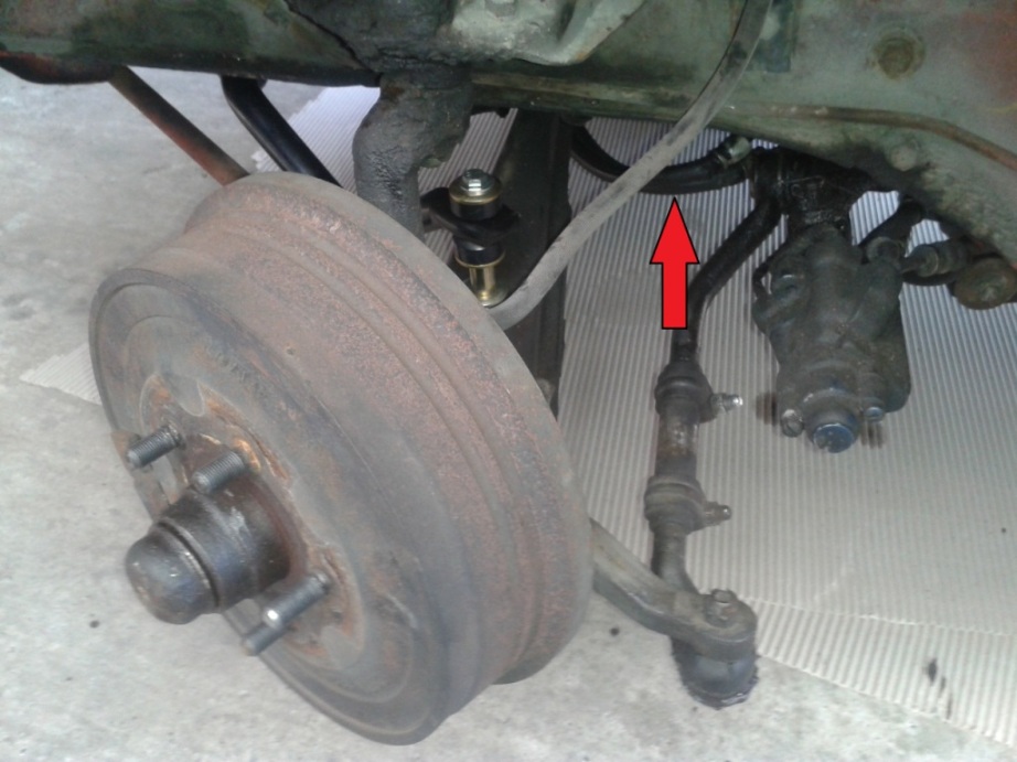

Re: Rote Flüssigkeit unter 68'er Mustang, linke Seite?
Was? Ohne Vermieter kommst Du nicht an Deinen Wagen?Coach hat geschrieben:
Ok, Danke dir. werde ich machen. Wie gesagt, ist ein paar Km von hier und komme ohne den Vermieter auch nicht rein...
Such Dir eine andere Unterstellmöglichkeit.
Ich habe Dir mal zwei Fotos angefügt.
Suche nach den markierten Schläuchen auf dem ersten Foto.
Diese gehen an das Steuerventil (zweites Foto).
- b.jpg (155.46 KiB) 862 mal betrachtet
- a.jpg (164.59 KiB) 862 mal betrachtet
Gruß Carsten
