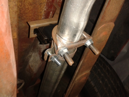

Der vollständigkeithalber (und aufgrund eines Hinweises
) hänge ich noch mein "gespicktes" Foto an...

Re: Auspuffhalter ausgebrochen/ausgerissen
... Ist zwar nicht 100% original, die u-Schelle, aber so wie es ausschaut eine handwerklich saubere Lösung... kann man so machen.
Hi Andi!stang-fan69 hat geschrieben:... Ist zwar nicht 100% original, die u-Schelle, aber so wie es ausschaut eine handwerklich saubere Lösung... kann man so machen.
Danke für deine Rückmeldung...
jetzt schaue ich mal, dass ich die Teile bekomme. Dann werde ich berichten, wie die Operation verlaufen ist
Danke allen für die Kommentare und Tipps!

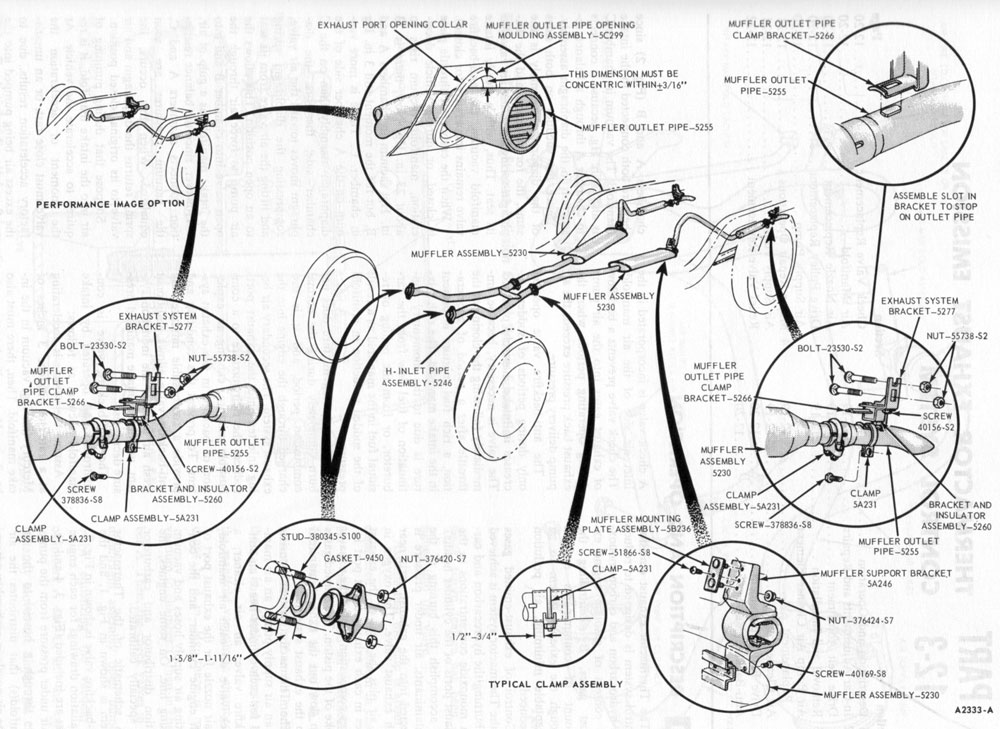

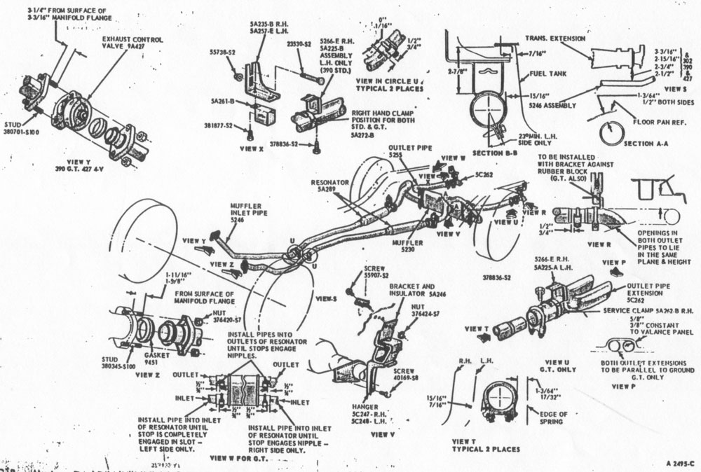

Hier noch zwei Darstellungen.
Ich hoffe das hilft.

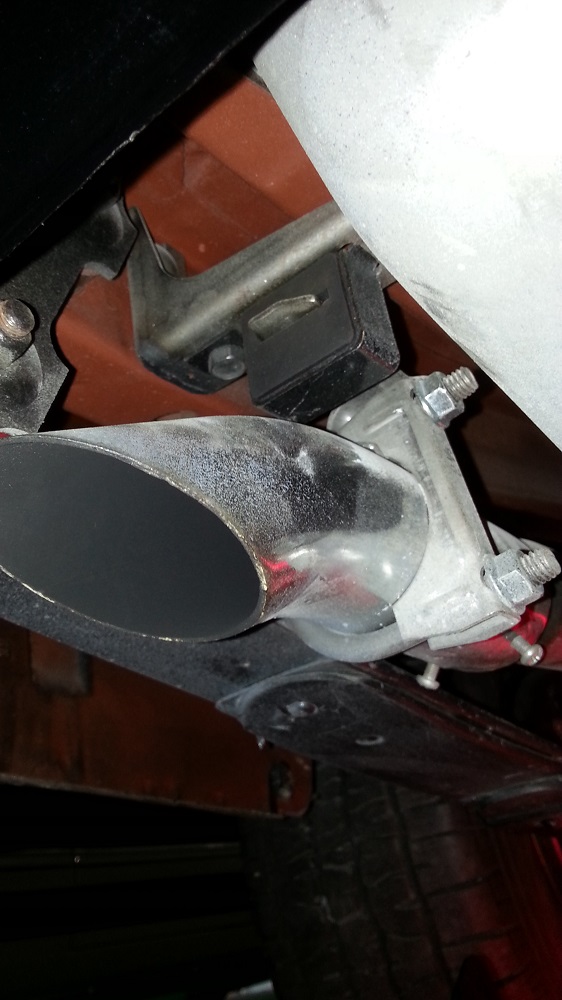

... und so sieht das bei mir aus.
(den Rost am Unterboden möge man bitte ignorieren.
- 20151019_183108a.jpg (114.85 KiB) 956 mal betrachtet
Gruß Carsten
Hm,
wenn ich die Fotos so sehe, muss ich wohl nochmal ran, naja der Winter kommt.....
Gruß Bent

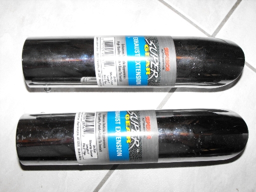

Morgen Carsten!
Danke für dein Foto und die Diagramme...
Bei diesen gebogenen Auspuffblenden könnte ich direkt schwach werden
LG,
Brauchst Du noch welche?mikul74 hat geschrieben:Morgen Carsten!
LG,
Ich hätte zwei Stück, die noch nie verbaut waren.

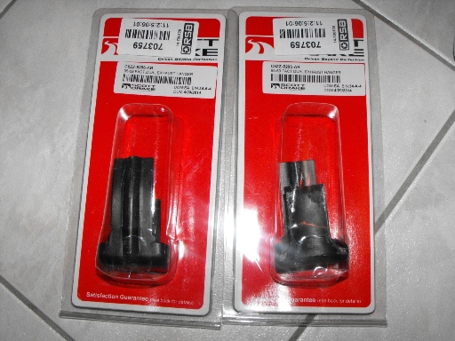

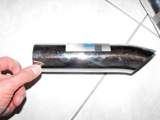

Hier mal die Fotos der Blenden.
Sind jedoch nur ganz leicht nach unten gebogen.
Habe auch noch 2x die "dual exhaust hanger" im Angebot.
Nur einmal kurz montiert gewesen.
