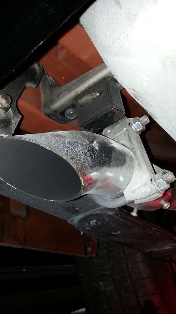

Der vollständigkeithalber (und aufgrund eines Hinweises ;)) hänge ich noch mein "gespicktes" Foto an...
67er Fastback
67er Fastback
LG,
Re: Auspuffhalter ausgebrochen/ausgerissen
Verfasst: Mo 19. Okt 2015, 12:46
von stang-fan69
... Ist zwar nicht 100% original, die u-Schelle, aber so wie es ausschaut eine handwerklich saubere Lösung... kann man so machen.

Hier noch zwei Darstellungen.
Ich hoffe das hilft.

... und so sieht das bei mir aus.
(den Rost am Unterboden möge man bitte ignorieren. :| )
