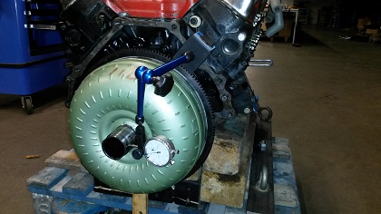

Nun neue Flexplate gekauft, eingebaut, und kaum etwas hat sich geändert. Immer noch ein schlag von fast 1mm.
Doch inzwischen glaube ich immer weiniger an ein Problem mit den Wandler weil wenn ich das Teil mit den bloßen Händen links und rechts packe kann ich die Flexplate samt Wandler gut 2mm hin und her biegen. Damit gehe ich davon aus das der Wandler ein mal in den Sitz der Kurbelwelle fixiert wird und dann in Getriebe durch die Gleitlager. Der Wandler kann an sich nicht kaputt sein, sonst wird er bei diesen Kräften längst auseinander geflogen, Unwucht wäre möglich doch dann müsste man ein fehlendes Gewicht sehen können was nicht der Fall ist.
Vielleicht suche ich auch nach den Vibrationen fällig falsch, habe ich etwas übersehen? kann mich mal jemand auf andere Ideen bringen?
Noch mal zurück zum Thema:
Die Vibrationen sind am schlimmsten zwischen 30-40 mph, eigentlich nur wenn der Motor am Last hängt, damit meine ich wenn ich mit den Gaspedal die Last wegnehme und der Motor muss weder ziehen noch bremsen sind die Vibrationen fast weg, wenn ich auf N schalte das gleiche.
Ideen???????
Ideen???????

Re: Wandler überprüfen
Hallo Jimi,
Du suchst einen Fehler an einer Stelle, wo keiner ist.
Der Wandler gehört is Getriebe rein. Nur dort muss er "rund laufen".
Die Flexplate heißt deshalb FLEX, weil sie nicht starr ist - sonder flexibel.
Sie ist nicht zur Führung des Wandlers da.!
Der Wandler lässt sich einfach ausschließen - einfach ganz ins Getriebe schieben und nicht mit der Flexplate verschrauben - dann den Motor laufen lassen und checken ob die Vibrationen noch da sind.
Bei dem Ford 302 gibt es zwei Wuchtungen - 28 und 50 Unzen. Je nach Baujahr brauchst Du die eine oder andere.
Fang bitte dort an.
Was für ein Motor ist es genau?
Was für ein Kurbeltrieb ist da GENAU drin??
Was für ein Schwingungsdämpfer?
Was für eine Wuchtung hat die neue und alte Flexplate??
Wenn Du es nicht genau weißt einfach Detaillierte Bilder reinstellen.
Fang bitte dort an.

bin schon etwa seit zwei Jahren auf der Suche nach diesen Problem, hier schon mal alle Antworten auf deine Hinweise:
Motor ist ein 289 C5AE-6015E doch bei der Überholung in den Staaten hat er eine 2MA Kurbelwelle bekommen was einen 302er ausmacht.
Schwingungsdämpfer ist ein C5AE6316 mit 28oz Wuchtung gut in Form, das Flexplate optisch und numerisch, alt und neu auf 28oz gewuchtet.(Dachte die alte Flexplate wäre einfach verbogen deshalb neu gekauft)
Habe ich etwas übersehen? Falsch interpretiert? Soll die 2MA KW andere Wuchtung bekommen?
