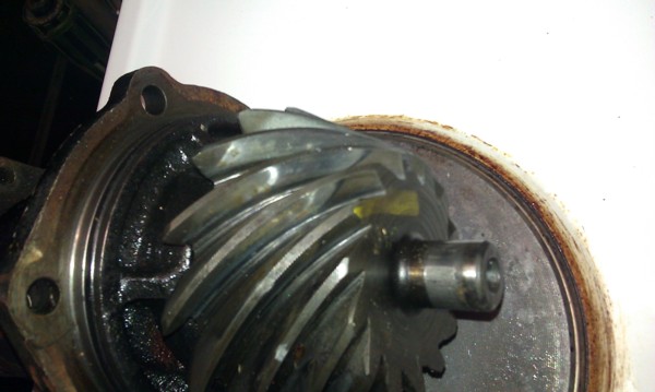

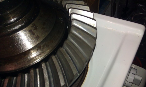

Das sind die Teile. Hat aber 39 Zähne. Was wiederum egal wäre, da du ja das passende Pinion auch brauchst.
Das Tragbild ist ok, war vielleicht ein mü zu weit drinnen. Aber völlig in Ordnung.
Preis wäre 150 inkl Versand, wohlgemerkt nur Teller- und Kegelrad. Sag mir bescheid, dann demontiere ich die Teile und schicke es dir zu.
Daniel
Daniel
