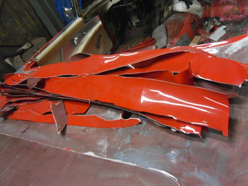

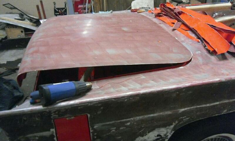

Re: Lack abschleifen
Hallo Frank,
mit einer Kombination aus Mechanik und Heißluft bekommt man schon die größten Flächen sehr effektiv und innerhalb kurzer Zeit bis auf das blanke Blech sauber.
Ein kleiner Tip von mir, aber mit großem Erfofg! Sehr angenehm, da fast staubfrei
Was du brauchst ist ein Metall-Tapetenschaber mit Ersatzklingen vom Teppichdomäne und einen billigen Heißluftfön vom Discounter. Für Ecken und Kanten eignen sich Kratzutensilien wie Spachtel, Schraubenzieher, Meisel etc.
Diese Methode hat sich bei mir hervorragend dafür geeignet, mir schonmal einen Überblick der tatsächlichen Karosserieoberfläche zu schaffen um die nachfolgenden Arbeiten bzw. Kosten zu planen.
Mit ein wenig Übung und Fleiß hast du die komplette Außenhaut innerhalb von 2 Tagen blank.
Du darfst dabei die heißen Stellen auf dem Blech nicht mit Wasser abschrecken, da sonst Frösche entstehen, warum sollte man das auch. Für ein dauerhaftes Verziehen des Bleches, reicht die Temp. des Heißluftföns nicht! Habe die Erfahrung jetzt an mehren Autos gemacht.
Schleifen, Ablaugen und Sandstrahlen an einigen Stellen sind dann überwiegend eine anschließend anstehende Tätigkeit.
Wenn du natürlich das Budget für Tauchbad, die Zeit und die Teile zur zügige Weiterverarbeitung hast, nur zu:-) Ist bestimmt ne feine Sache.
Gruß Sefer
Gruß Sefer
