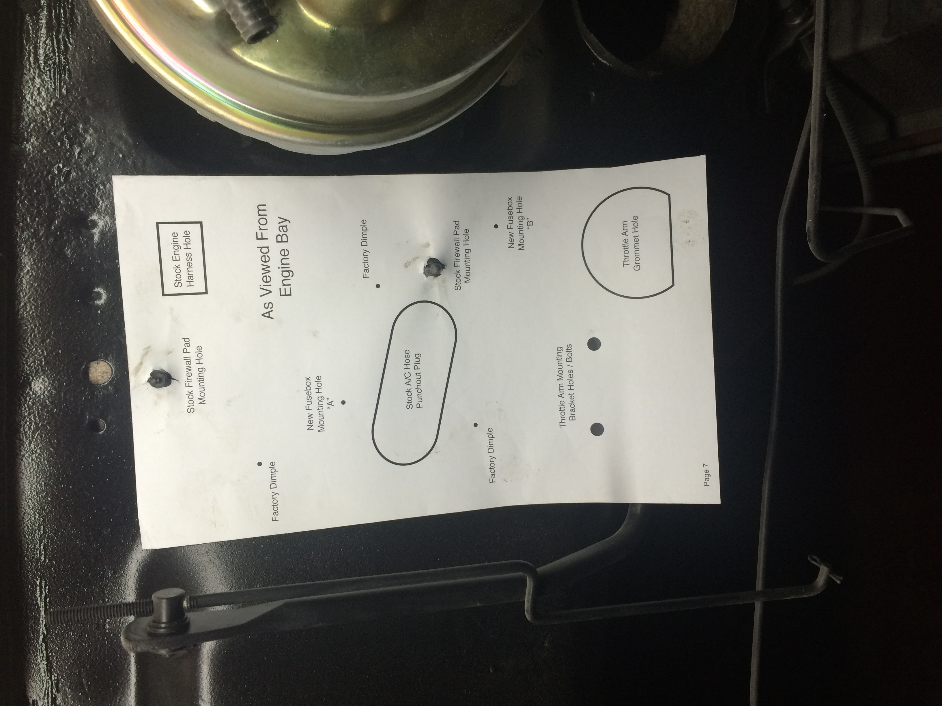

Sagt mal, wo habt ihr denn genau den Sicherungskasten und vor allem die Relays festgemacht/angeschraubt?
Ich hab soweit alles am Laufen und funktioniert super ABER ich konnte bisher nach wie vor den Sicherungskasten nicht anschrauben und die Relays ebenfalls nicht

So soll man es normalerweise anbohren aber ich hab es mehr in die Mitte gesetzt was sich jetzt später etwas schwierig gestaltete könnte wegen den Sicherungen. Die Relais hab ich oben drüber angeschraubt so wie hier: https://youtu.be/8EBJxH4NUD0?list=PL9zP ... u4TF_K_On9

Hmm, okay. Das ist natürlich vergleichsweise einfach wenn da alles raus ist innen oder im Motorraum. Bei mir ist der Motorraum komplett voll und innen sind auch Scheibenwischermotor mit Braket etc noch installiert bzw jetzt auch schon verkabelt.
Das wird noch tricky...ausserdem lässt sich bei der Sicherungskasten nur super schwer in die korrekte Position drücken wegen der Kabel die nach oben bzw. (wenn man drauf schaut) nach links weggehen

Jap das stimmt wohl. Ich hab das als erstes gemacht und daher war das nicht so ein Problem. Für Innen gibt es aber auch eine Schablone.
Markus hat den Kasten zb. Links hin gemacht aber da du die Kabel schon verlegt hast kommst du da jetzt sicherlich nicht mehr hin?
