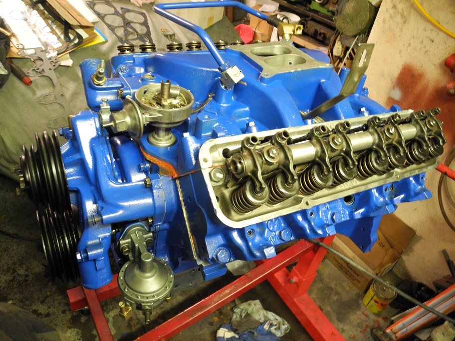

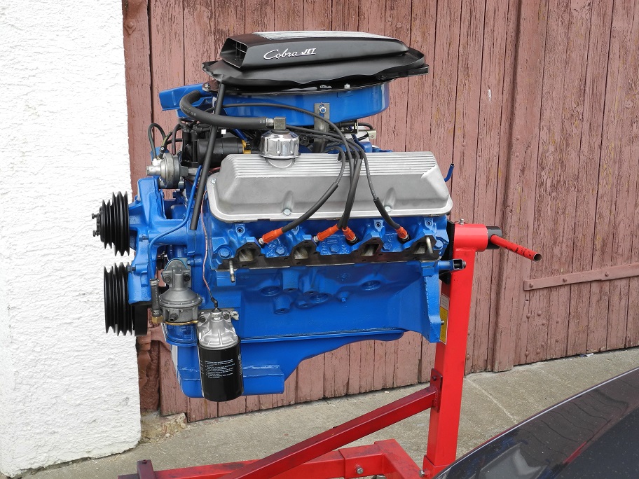

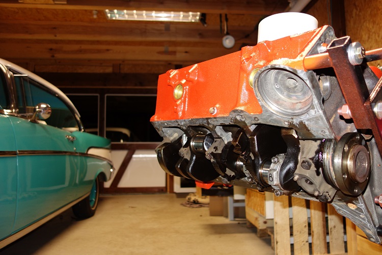

Ich habe mir aus Flachstahl 12 x 30 stücke geschnitten die 60mm lang waren, an eine Ende ein 12mm Loch für an die Gkocke, und am anderen Ende M12 um den China Mülll dran zu schrauben.
Danach gab es eine Stütz Schiene die unter der Kurbelwelle voren angebracht wurde, damit der Ständer nicht auf einmal anfängt zu nicken.
Allerdings beim Chevy hat es gereicht die Langlöcher an der grundplatte vom China Müll Ständer ein wenig länger zu fräsen.
Markus dem Ständer nicht getraut Bernhardt
