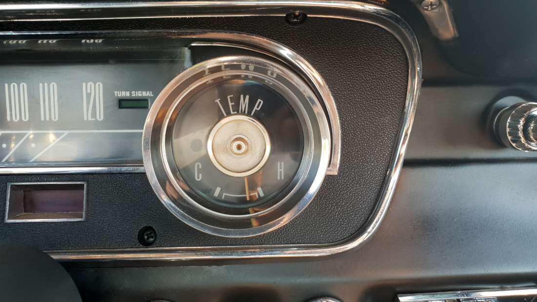

ich würde mich gerne an dieses Thema dranhängen. Ich hatte bis letztes Frühjar den normalen, mit dem Motor fest verbundenen Lüfter montiert und meine mich ziemlich sicher zu erinnern, dass die Temperaturanzeige des Kühlwassers stets ziemlich stabil mittig stand. Da ich dem Motor was gutes tun wollte, habe ich auf einen Visco-Lüfter umgerüstet, in der Hoffnung, dass die Kühlleistung identisch ist, aber eben später einsetzt und somit der Motor schnelle auf Betriebstemperatur kommt. Ob das der Fall ist, kann ich gar nicht sicher sagen, aber mir fällt auf, dass nun die Wassertemperatur bei normaler Fahrt (110-120km/h auf der Autobahn bei 26°C) höher steht, siehe Anhang. Das sieht jetzt noch nicht besorgniserregend aus, aber wenn ich schneller fahre oder in einen Stau gerate, wandert die Nadel weiter nach rechts.
Somit kam ich jetzt eigentlich auf die Idee einen E-Lüfter zu verbauen, aber die Kommentare stimmen mich dann doch eher skeptisch. Vielleicht wäre ein neuer (Alu-)Kühler die bessere Lösung? Meinen haben ich wie hier im Forum beschrieben schon durchspült und gereinigt und auch das Thermostat ersetzt, so dass eigentlich keine Fehlerquellen sein sollten.
Grüße, Daniel
Grüße, Daniel
- 20180602_170424 (Large).jpg (655.08 KiB) 2201 mal betrachtet
Gruß, Daniel

lass mich raten ... Ich bin mir nicht 100%ig sicher aber kann es sein, dass Du im letzten Jahr nur wenige lange Ausfahrten mit Deinem Pony bei höheren Temperaturen unternommen hast? Einfach weill Du viel daran geschraubt hast und auch sonst wenig Zeit hattest...
Bist Du sicher, dass Du vergleichbare Fahrten früher gemacht hast?
Meine Beobachtung mit meinem Pony ist, dass bei annähernd gleichen Außentemperaturen die Anzeige durchaus in diesen Bereich kommt - insbesondere wenn Du länger fährst, so dass der Motor richtig warm ist, Du einige Male kräftig beschleunigst oder auch mal über 120 km/h gefahren bist. Dieses Verhalten beobachtest Du einfach nicht bei relativ kurzen Fahrten, da dann einfach nicht genug Energie in den Köpfen eingebracht wird.
Auf unserer Fahrt nach und von Hattingen (650km) hatten wir ähnliche Temperaturen und ähnliches Tempo. In den ersten ca. 20 Minuten stand die Anzeige um die Mittelstellung. Dann ging es "zügig" auf die Autobahn (
) ... ab dann ca. dort wo die auf Deinem Bild steht... bis wir zu hause angekommen sind. Auch mal etwas höher aber alles ohne Probleme und ohne kritisch zu werden.
Solange die Temperatur nicht wesentlich weiter ansteigt und der Lüfter sie wieder runter bringt würde ich erstmal nichts an der Konfiguration ändern. Das wäre mir nicht kritisch genug.
Stattdessen würde ich auch die Öltemperatur beobachten. Solange die Wassertemperatur nicht kritisch wird (also Richtung "H"),wäre mir die Öltemperatur viel wichtiger.
Und ich würde die Verstellung des Zündzeitpunktes durch Fliehkraft und Unterdruck prüfen (Shopmanual und Unterdruckpumpe). Funktioniert diese richtig und ist sie bei dem von Dir genannten Tempo (bzw. Drehzahl) im richtigen Bereich? Falls die Zündung zu spät steht, "verpufft" zuviel Energie im Auslass und erwärmt die Köpfe, also in der Nähe wo du misst.

@Daniel:
Hast du die Temperatur bei dem "Schätzeisen"-Ausschlag mal mit einem Infrarot gegengemessen?
Mess auch mal den oberen Teil des Kühlers bzw Schlauch und den unteren.
Bei mir fällt die Temperatur im neuen 2-reihen - 24 Zoll "nicht-Alu" Klimakühler um ca. 40°. Da war ich auch positiv überascht.
Die Visco Kupplung hat glaube ich ca. 80% der Drehzahl wie der starr angebundene Lüfter. Ich glaube kaum das das einen massiven Unterschied bringt.
Zumal du auf der Autobahn bei über 100km/h den Fahrtwind sowieso massiv auf den Kühler und in den Motorraum gedrückt bekommst.
Da ist der Lüfter nicht mehr so relevant.
Ich halte grundlegend Abstand von modernen Lösungen (E-Lüfter/Alukühler). Wenn ich hier im Forum was gelernt habe, dann das diese Autos ab Werk gut ausgetüftelt waren.
Meiner hatte auch lange Temp Probleme. Lag am Ende an den Kopfdichtungen.
Aber bis dahin hatte ich halt schon alle Register gezogen, und seitdem sind die Köpfe bei ca. 95° laut Infrarot.

Also ich wundere mich gerade
In den gezeigten Temperaturbereich kommt mein Mustang nur, wenn ich bei 30 Grad Außentemperatur länger im permanenten Stop and Go, bzw. in einer Warteschlange bin. Etwas später kocht er dann. Das muss man aber wirklich provozieren.
So lange der Wagen rollt, spielt sich alles im ersten Viertel der Anzeige ab, erst recht auf der Autobahn (Fahrtwind).
Setup: 289, Original 2 Reihiger Kühler und starrer Lüfter...

Was heist kochen?
Drückt er dir dann das Kühlwasser raus?
Aber noch mal:
Hast du mit Infrarot gemessen?
Ist halt die alte Thematik - oft im Forum ausdiskutiert.
Folgende Themen sind unter anderen zu prüfen:
- Zündzeitpunkt
- Vergasereinstellung
- Kühlerschlauch mit Feder
- Funktion WaPu
- Thermostat
- Kühler verkalkt/verstopft
- Zyko Dichtung

grundsätzlich bewegen sich die Schätzeisen in einer breiten Spanne. Ist nicht mit modernen Auto zu vergleichen, wo die Nadel auf der Mittelposition verharrt - das wird durch die elektronischen Helferlein erreicht, die wir in unseren Alteisen zum Glück nicht haben....
Wenn sich die Nadel von C bis H bewegt, ist die Welt in Ordnung....

schön von dir zu hören! Ja, ich bin mir recht sicher, dass ich vergleichbare Fahrten hatte, denn die gezeigte Temperatur habe ich auch dieses Jahr bereits relativ schnell drauf. Für die Öltemperatur benötige ich erstmal ein vernünftiges Messgerät (Vorschläge?), aber der Punkt ist natürlich sehr valide! Bzgl. Zündzeitpunkt & Co würde ich behaupten, dass das alles ideal eingestellt ist, habe ich letzten Herbst mit einem Experten und mittels AFR gemacht.
Grüße, Daniel
