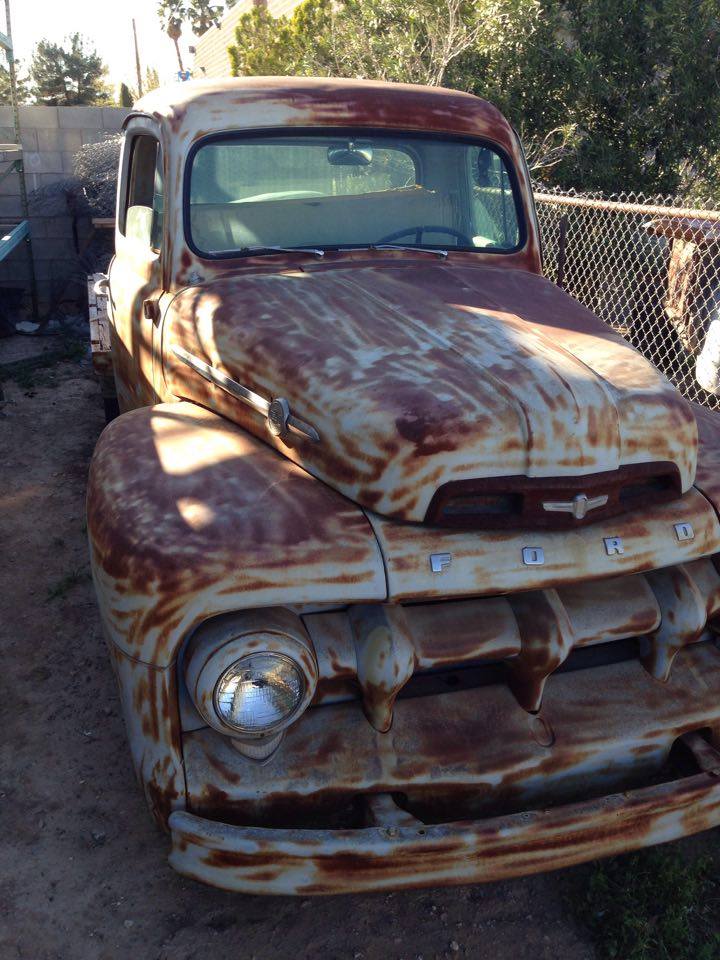

Vor der Arbeit habe ich keine Angst, ich habe ja was extrem cooles mit V8 zum Fahren, Erschreckend wieviele die Karre so fahren würden, Mein Gedanke war, da ja keine Durchrostung vorhanden ist, so das Teil dem Füv vor zu stellen um deutsche Papiere zu bekommen bevor die Restaurierung los geht, Das schließt natürlich eine Anmeldung mit ein, und das wiederrum eine kleine Weile fahren im Original Zustand.
Ich habe mich mal schlau gelesen mit irgendwelchen Patina / Rost Konservierungen, beim Rostschutz Depot, Hat den jemand von Euch >Erfahrung damit ?

Da wird gerne das Owatrolöl genommen, versiegelt und konserviert deinen Truck, soll und muß man in Abständen wiederholen, die Optik bleibt so.

Hi Harald, Ja genau von dem Zeugs habe ich gelesen,
Ist warscheinlich das günstigste im Vergleich zur Voll Resto.

Ich habe für Kundschaft nen ponton mercedes der genau so gelebt hat wie dein ford komplett durchlackiert in Mattklarlack. Optik genau so wie vorher und jetz nach mittlerweilen 3 jahren nichts abgeplazt oder weiter gerostet.Nur H- kennzeichnen wollten sie ihm nicht geben.

Glückwunsch zum Fang
Macht einen gepflegten Eindruck, der Kutter...

Heute 19 Uhr bei Monkeys Diner in Mörfelden oder ab nächsten Freitag MC Donalds Egelsbach. Kennst sie ja schon und Wolfgang Brenner macht solche Autos öfter. Du willst doch gar keinen Top Lack.

Super Teil, viel Spaß damit ! Bin schon gespannt wie er aussieht wenn du ihn fertig hast.

Hallo Markus,
Owatrolöl wird nach vollständigem Trocknen "glashart" und kann überlackiert werden. Ist farblos / durchsichtig.
Ich hab damit meine Cowls behandelt. Vom Garagenboden nur mit roher Gewalt entfernbar
Finde die aktuelle Optik Deines Trucks ebenfalls erhaltenswert, so schick verrostet schafft das wohl nur das echte Leben!

Ich finde den Look auch sehr cool und authentisch. Würde das nach Rücksprache mit dem TÜV so erhalten.
