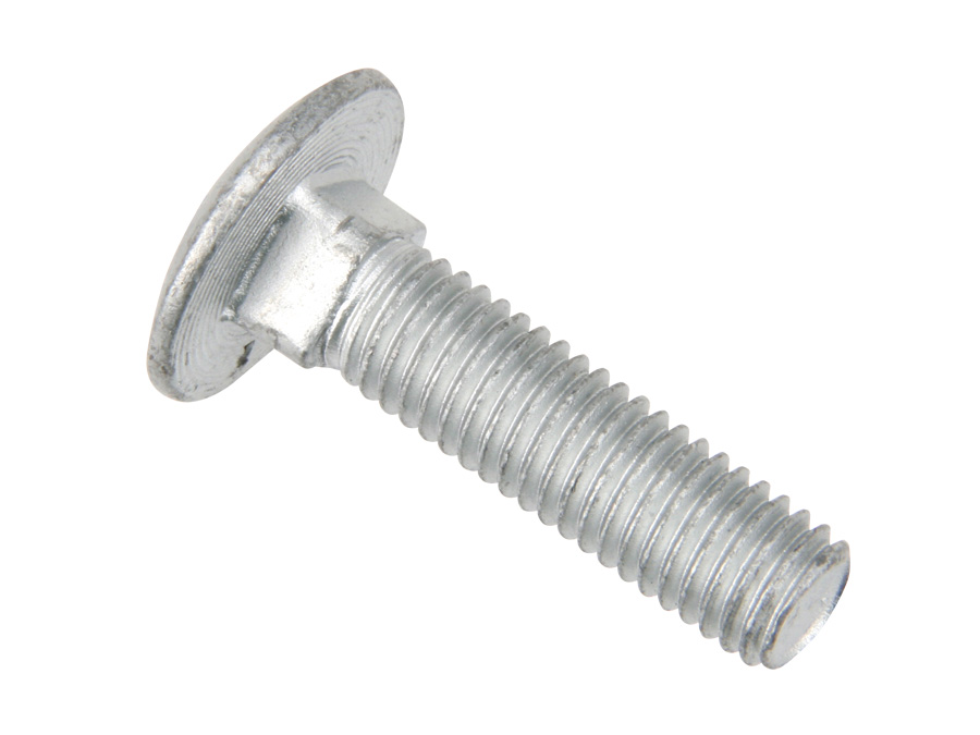

Hahahahaa, wenn Du den Shroud posten willst gerne!
Dann am Besten ne Schlossschraube mit ner fetten U Scheibe benutzen oder ein 2-3 mm Blech wo Du
den Vierkant der Schraube rein hämmerst, dann dreht die auch nicht durch....

[quote="TripleT"
Hast Du das schonmal gemacht. Wie am Besten? Mittig nur eine, jeweils aussen?
Denke Dicke Schraube, selbstsichernde Mutter und dicke U-Scheibe...oder jemand noch bessere Tipps?
Danke.[/quote]
Hi Timo,
ganz genau so.
Eine 10er Schraube reicht völlig, mittig durchbohren (check wo Platz ist) und nicht fest anziehen, nur mit selbst sichernder Mutter anlegen.

Hallo Michael,
Danke für Deine Antwort.
Wirklich 5 mm Platz lassen oder so anziehen, dass die Mutter und Schraubenkopf gerade so anliegt?
Re: Motorhalterung verstärken?
Verfasst: Mo 4. Apr 2016, 13:51
von 68GT500
Hallo Timo,
anlegen
Oder schreibe ich Chinesisch
