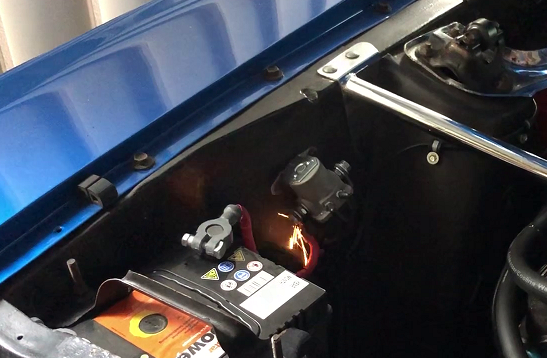

Um nicht einen neuen Post zu starten, klinke ich mich hier mal mit ein.
Wollte heute bei dem schönen Wetter bei uns ne Runde drehen. Vergaser war wieder komplett ausgetrocknet, deswegen Haube auf, Luftfilter ab, Benzin in den Vergaser geschüttet und dann sollte es losgehen...
Erster Startversuch: kurze Zündung, dann lief nur noch der Anlasser. Zündschlüssel zurückgedreht, abgezogen und der Anlasser lief weiter...
Das Problem hatte ich letztes Jahr auch einmal. Hab dann den Zündschlüssel wieder eingesteckt und nochmal gedreht und zurück. Dann war der Anlasser aus.
Zweiter Versuch: Wieder ein wenig Benzin in den Vergaser und Zündschlüssel gedreht. Dann lief er.
Da die Haube auf war, konnte ich beim Drehen des Schlüssels (und Starten des Anlassers) einen Funken am Relais sehen.
Jedes Mal, wenn ich den Motor nun starte, funkt es (für meinen Geschmack schon sehr ordentlich) an dem Magnetschalter.
Habe auch ein Video aufgenommen. Die Bilder sind Snapshots daraus. (weiß nicht, wo ich das Video hochladen kann, ohne mich irgendwo registrieren zu müssen)
Ist das normal? Eigentlich wurde die Zündung von einer US-Werkstatt letztes Jahr teilweise erneuert und eingestellt. Der Magnetschalter ist auch neu.
Kann es sein, dass die Dinger nach einem Jahr hin sind?
Vielleicht hat ja jemand einen Tipp für mich?

Moin Sebi, da hast du dann einen schönen Übergangswiderstand. Ziehe die Mutter am Kabel nach dann sollten die Funken aufhören.
Stefan
Re: Motor geht nicht aus
Ja, defekte Verbindung zwischen Batteriekabel und Anschlussgewinde vom Magnetschalter. Wahrscheinlich Kabelschuh/Kupferlitze im Sack, verrottet!?

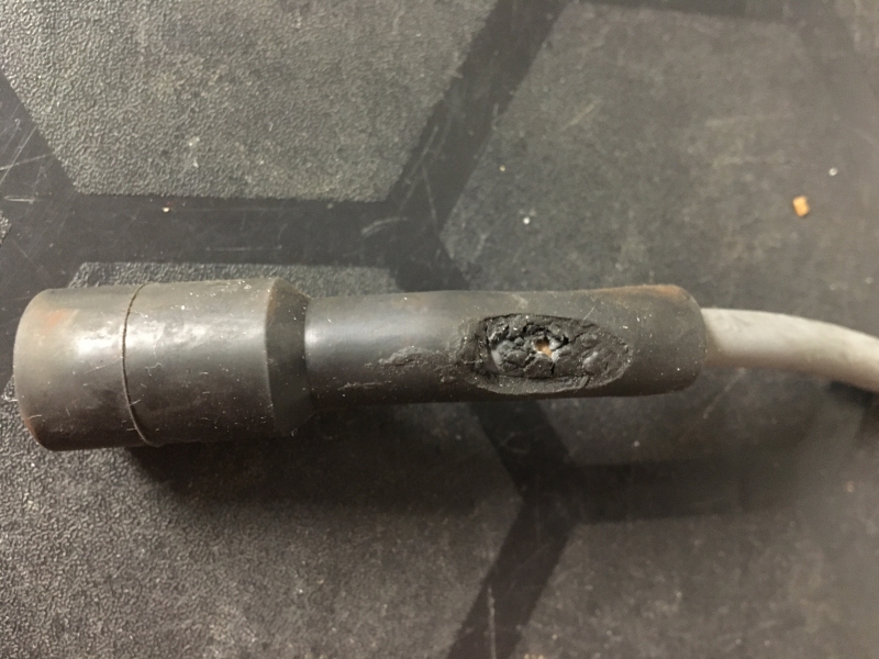

Den Hinweis von Sebi wollte ich auch nicht unbeachtet lassen. Motor laufen lassen und im Dunkeln in den Motorraum geguckt.
Bei mir hat es zwar nicht am Magnetschalter, dafür aber an einem Zündkerzenstecker gefunkt.
So tolle Bilder wie Sebi konnte ich nicht machen, dafür aber eins vom kaputten Zündkerzenstecker.
Wieder was gelernt, auch im Dunkeln in den Motorraum gucken :D .
