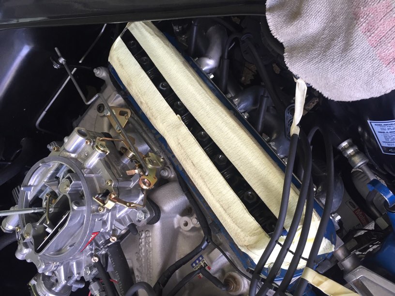

Hi Steffen,
das klappt schon. Habe meine Einstellerei zwar nie dokumentiert, aber hier siehst Du, wie es aussieht...
https://www.youtube.com/watch?v=8nFKom6SMd4
Da spritzt nichts wenn Du kein Gas gibst. Ich habe es früher mit einem Pappendeckel und Lappen gemacht. Die Methode mit dem aufgeschnittenen Deckel ist allerdings noch schöner. Es geht nur darum dass Öl, welches nach oben zum Ventiltrieb gefördert wird wieder durch die Rücklaufbohrung in die Ölwanne zu bekommen und zu verhindern, dass es aussen am Zylinderkopf herunterläuft.
Gruß, Christoph / Torf

Es hat super geklappt :mrgreen:
Total easy eigentlich, wenn man's schon mal gemacht hat :lol:
Jetzt kann ich die Sache endlich abhaken und das Ergebnis ist genau so wie ich es mir vorgestellt habe.
Öl oder Sauerei war gar kein Problem!
Danke nochmal!

Na also..... und wenn der Motor immer noch so schön sauber aussieht und nun seidenweich läuft, ist die OP doch geglückt....
Gruß, Christoph/ Torf
