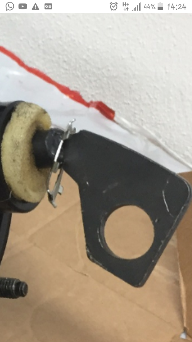

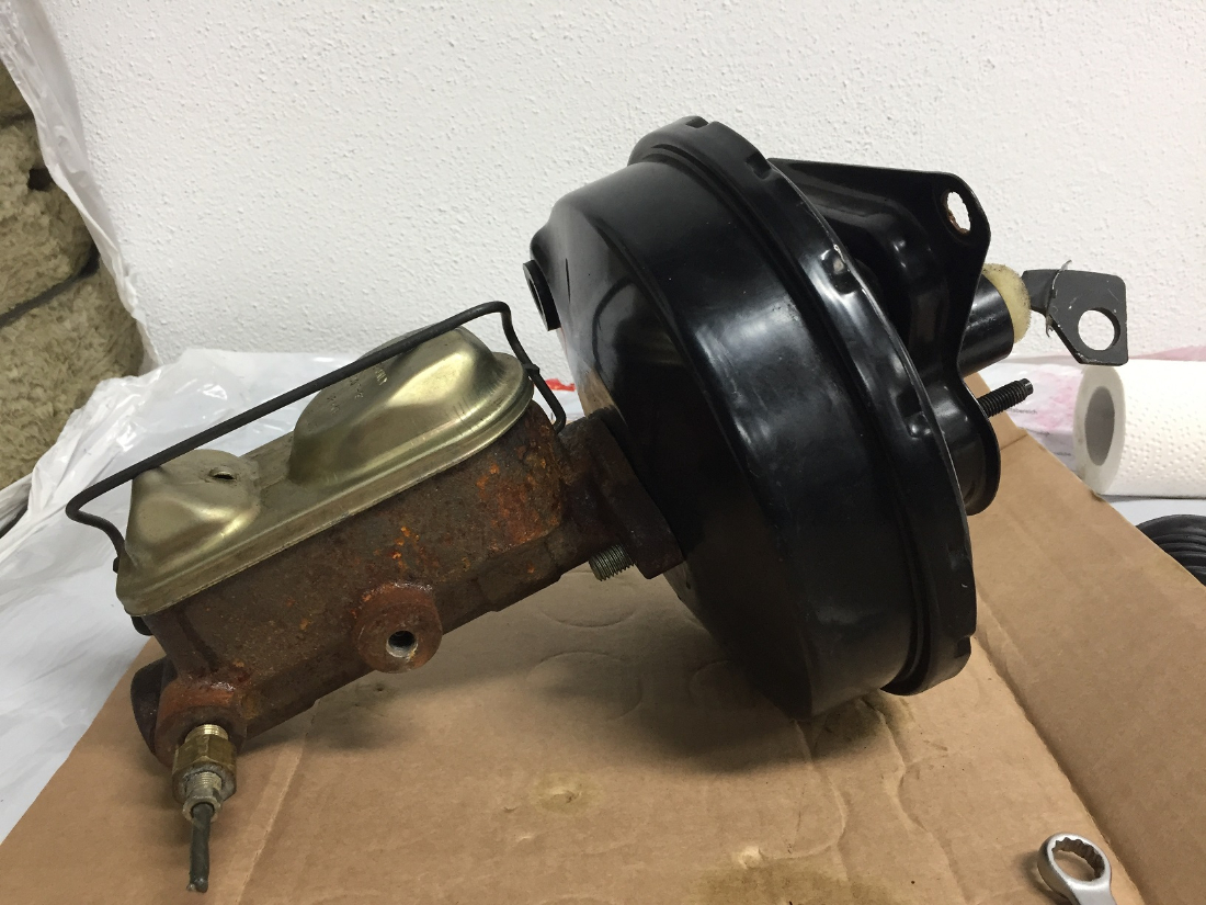

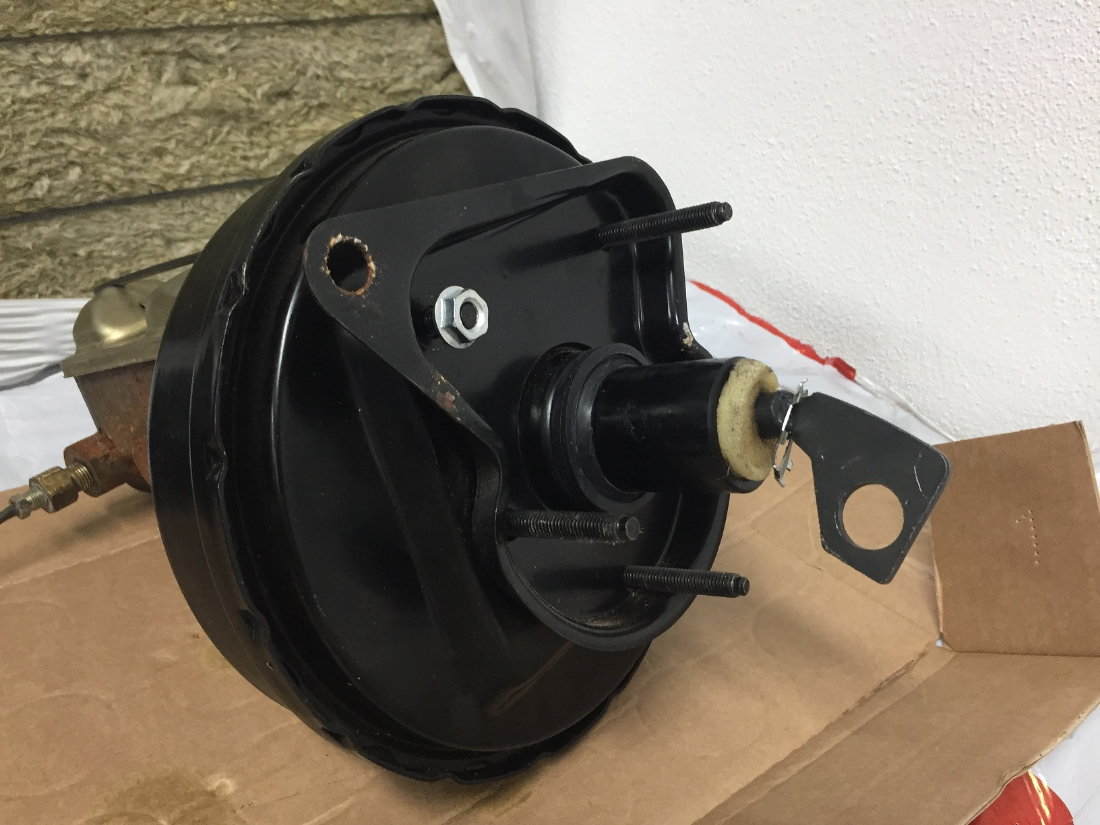

Kohle sparen klingt immer gut....anbei die Bilder.
@ Michael....den Rat nehme ich gerne mit und verbaue gern die sicherste Variante.
IMG_6915 2.jpg (706.4 KiB) 1176 mal betrachtet
IMG_6916 2.jpg (667.78 KiB) 1176 mal betrachtet
Re: BKV zischt
Verfasst: Do 21. Nov 2019, 14:11
von 68GT500
Ach Du Schreck!!
So fährst Du herum? Bist Du lebensmüde??
Welcher Dilettant hat den das verbaut / eingebaut ??
HIer https://www.mustangsteve.com/msfaqbrakepedals.html siehst Du wie es original aussieht.
Mit dem Ding keinen Meter mehr fahren, Du gefährdest Dich und alle um dich herum --- mich kann so schnell nicht mehr schocken, aber das echt unglaublich... :shock:

DAS ist 'ne echte Nummer! :shock:
Re: BKV zischt
Verfasst: Do 21. Nov 2019, 14:55
von Robert
Ja war!!! Auf Ideen kommen die Amis manchmal.........
Also Glück im Unglück,das das Teil vorher gepfiffen hat.
Dann muss ich mich mal nach einem BKV (zweistufig) umschauen. Am besten gleich als Komplettset, dann weiß ich wenigstens das alles zusammen passt ;)
